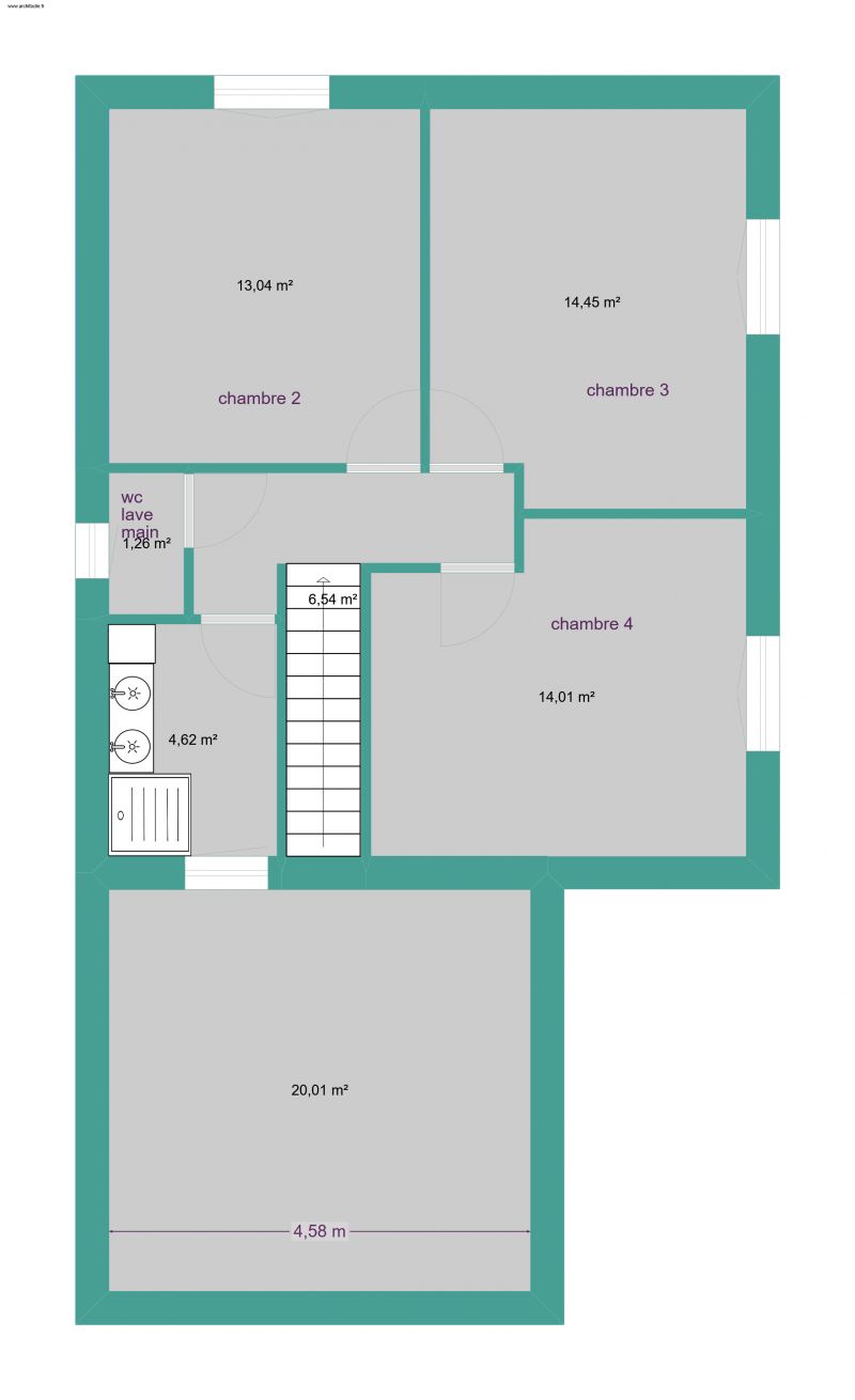

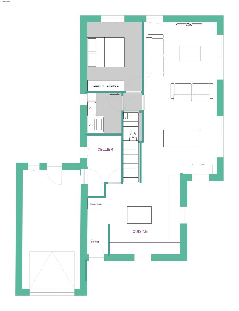

Je souhaite avoir des avis sur mon projet de maison (2 étages, il n'y a que le rez-de-chaussée qui figure sur le plan ici) :
  • son aménagement
  • la position des fenêtres, cloisons
  • son implantation sur le terrain
  • sa proximité vis-à-vis des voisins (une façade de 8m de long sur 6,5m de haut sans fenêtres)
Des améliorations ? Des modifications ? Est-ce que vous achèteriez ?
Merci d'avance pour vos avis !

Oui, un CCMI. Je l'ai juste reproduit sur Kazaplan pour intégrer l'implantation des voisins de droite

Le plan de l'étage vous l'avez ?
Le Nord est exactement à l'endroit où vous l'avez indiqué sur votre plan ?
De : Royan (17)
Env. 30 message Finistere
Le nord est bien positionné. Voici l’étage. Oui le gros dilemme est la façade voisine, qui va nous priver de soleil direct de 12h à 16h pendant les 5 mois d’hiver…
Plan de l'étage à première vue : très classique est fonctionnel
Au rdc : je trouve la longue allée carrossable « très riche »
Le garage très très inutile, vous allez jamais vous en servir pour garer la voiture.

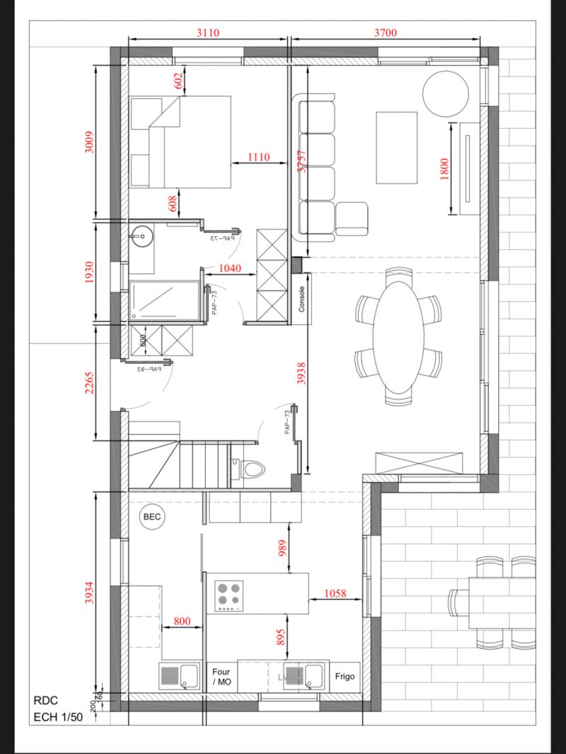

le rez-de-chaussée avec les cotes s'il vous plait Biggrin

Je trouve aussi l'accès au garage beaucoup trop long ; cela vous fait perdre du terrain .
La porte d'entrée perpendiculaire au garage, aie ! si un petit piéton sort de la maison en même temps qu'une voiture manoeuvre devant .
Vous pourriez avoir une baie sud dans le salon sans l'obstacle de la maison.
Cuisine à l'est et salon à l'ouest (on y est plus en fin de journée ) , je préfère .
+ ajouter un lave-main dans chaque wc .

Une suggestion pour le rez-de-chaussée avec l'entrée face à la rue .
freing
l'étage
le wc aurait une fenêtre .

Jane11 a écrit:freing
Malheureusement, mon constructeur ne permet pas de changer la position de l’escalier dans un plan (à moins de prendre un autre plan modèle ou de partir sur du sur-mesure mais plus cher)
freing
C'est aberrant  ...
Tu gagnerais de la surface pour les chambres + une fenêtre pour le wc .
Tu es obligé de passer par ce constructeur ?
Pëut-être peux tu négocier sinon . Tant que tu n'as rien signé, tu es en position de force .

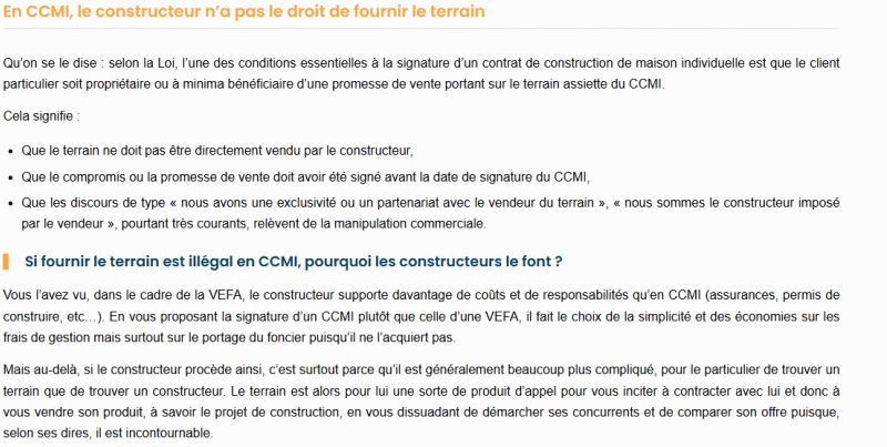

Je risque pour passer pour un chieur mais cette pratique est illégale
C'est fatiguant de voir que la majorité (pour ne pas dire la totalité) des sujets qui concernent les constructeurs relèvent de pratiques illégales ou d'erreurs manifestes (conception/réalisation)
Je vous conseille d'adhérer à l'AAMOI et de regarder si votre constructeur figure dans cette liste : https://www.aamoi.fr/index.php/top-constructeurs
https://www.jaiunterrain.fr/acheter-un-terrain-presente-par-[...]er-par-le-constructeur/

Tous les terrains sont libres de constructeurs…
des solutions existent pour contourner leur manipulation

Si mais le lotissement visé appartient au constructeur. Et il a énormément d’avantages (petit lotissement de 11 lots, super bien placé, dans une zone très recherché). Malheureusement le lot visé à ce voisin qui a mal positionné son logement sur son lot (il l’aurait mis aussi au nord-est, il n’y aurait eu aucun problème)

Comme expliqué hier, l'entrée perpendiculaire à l'allée de garage , c'est dangereux à cause du risque de collision voiture /piéton , en particulier un enfant ou un animal de compagnie .
J'espère que tu réfléchiras quand même à ma proposition ;je trouve l'étage de ton constructeur mal agencé .
2 wc sans fenêtre , ça fait beaucoup ; il vaut mieux ne pas attraper de gastro W00t ( moins de risque avec lave-main dans chaque wc)

j'ai très bien compris que le terrain appartient au constructeur mais rien ne vous empêche d'acheter ce terrain sans passer par ce constructeur (qui vous manipule), c'est la loi, c'est la France
Mais si cela vous fait de la peine pour ce constructeur et que vous préférez être sa vache à lait, foncez sur ce plan qui à l'air de bien l'arranger Biggrin
