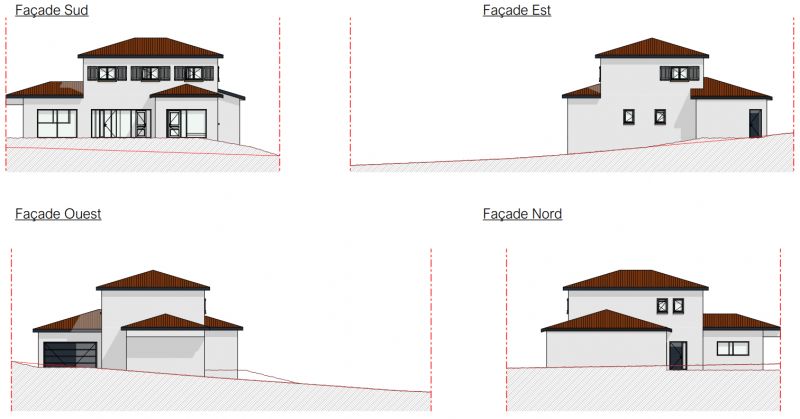

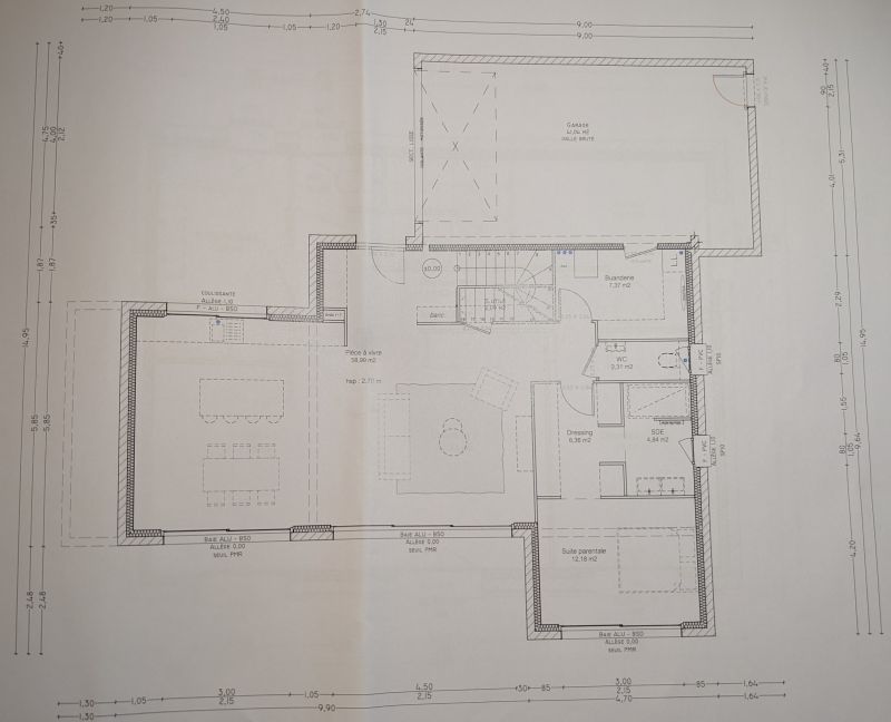

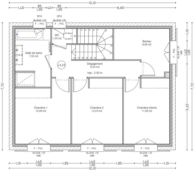

Pour faire suite à ce précédent post https://www.forumconstruire.com/construire/topic-491767-besoin-avis-critique-plan-maison.php , nous avons changé d'intervenants pour la réalisation de nos plans.
Pour résumé :

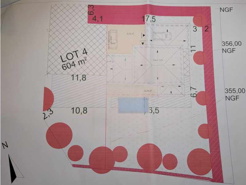

- terrain 650 m2
- commune classée batiment de france
- maison ~150m2

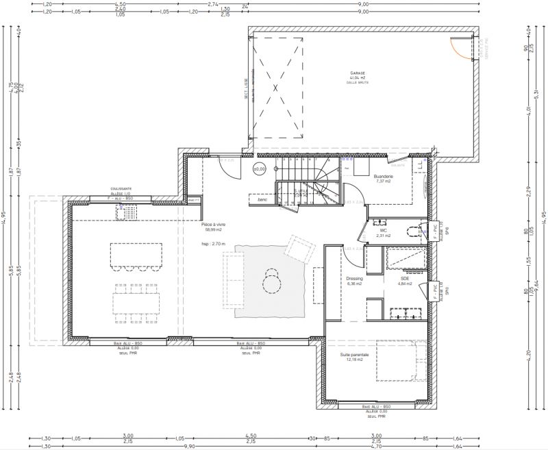

Nous n'avons pour le moment pas beaucoup de choses à redire :
- ajout de petites fenetres dans le garage
- porte sdb manquante dans la suite parentale
- conduit de cheminée manquant, mais ou le mettre ?
- porte de service du garage à mettre dans le décroché
- pourquoi pas couvrir une partie de la terrasse
- pour placer un portail coulissant la seule option et de le glisser le long de la maison (ce qui bloque l'accès du jardin en position ouverte), à voir si c'est genant
- questionnement sur le fait de mettre la suite parentale à la place de la zone cuisine
Nous aimons la proposition de l'archi concernant la coursive en limite de propriété.
Merci pour vos précieux avis. Désolé pour la qualité des images.

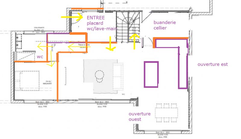

bonjour

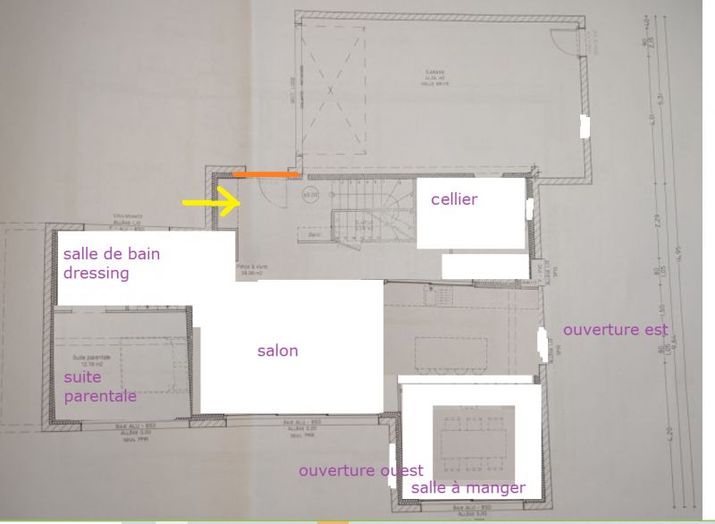

je trouve dommage  la pièce de vie sans ouverture est, ni ouest , donc au soleil uniquement en milieu de journée .

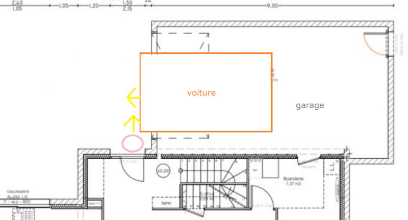

La proximité des portes de garage et d'entrée me parait dangereuse  .
Suggestion à l'arrache sur le schéma joint .
Peux-tu montrer des plans avec les cotes plus lisibles ?

Je ne comprends pas, je n'arrive pas à éditer mon premier message. Voici les plans en meilleure qualité.

Est ce que cela te parait envisageable de déplacer à gauche la suite parentale ?
Sais tu ce qu'il y aura et à quelle distance à gauche de ton terrain ?

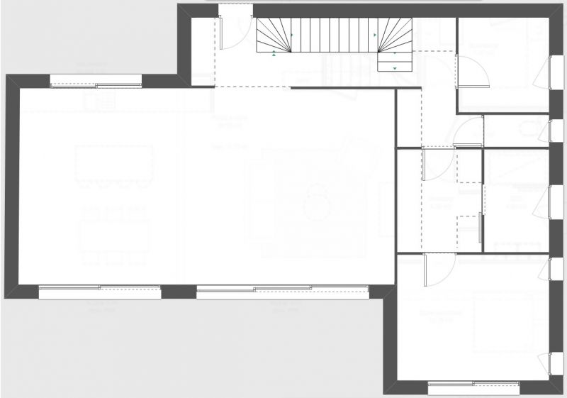

une ébauche à partir de ma suggestion d'hier . L'escalier serait plus large et moins long que sur le plan .
Les baies me paraissent surdimensionnées et risquent de gêner l'ameublement intérieur .
hasboeuf
L'architecte ne prévoit pas de lave-main dans le wc ?
Si le BEC est dans le cellier , c'est plus logique de mettre les pièces d'eau de l'étage au dessus et c'est agréable de commencer la journée au soleil grâce à l'ouverture à l'est .

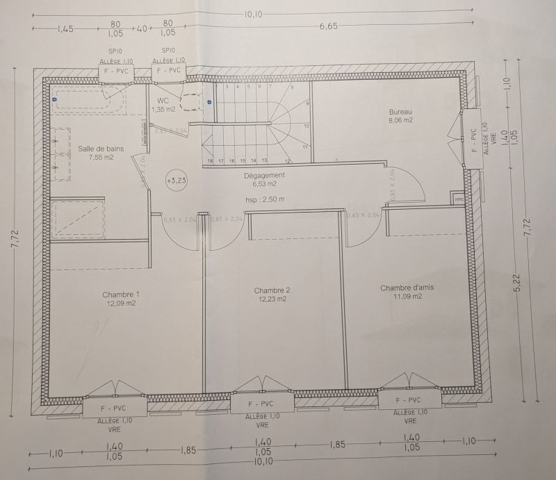

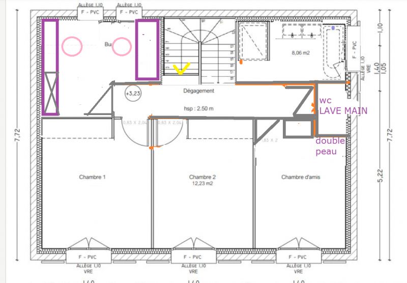

ébauche étage correspondant :

L'archi avait tenté mais trouvait qu'avoir une chambre qui donne sur la terrasse n'est pas terrible (faut garder la chambre clean  ) et il trouvait que la cuisine était plus simple coté gauche. Les rayons du soleil à l'est serait légèrement présents via la fenetre de la cuisine d'après lui.
La maison telle que dessinée est en limite de propriété (la coursive permet de circuler autout de la maison tout de meme). La parcelle de gauche n'est pas encore construite mais une maison peut etre en limite également (d'ou les ouvertures coté ouest qui sont absentes).

tu peux avoir un voilage dans la chambre parentale .
Avec la salle à manger à droite, tu gagnes aussi une exposition ouest dans la pièce de vie, donc du soleil plus longtemps dans la journée .
Comme  LaTeam , je pense qu'il ne faut pas une ouverture ouest très tres grande  à cause de la surchauffe d'été en fin de journée .

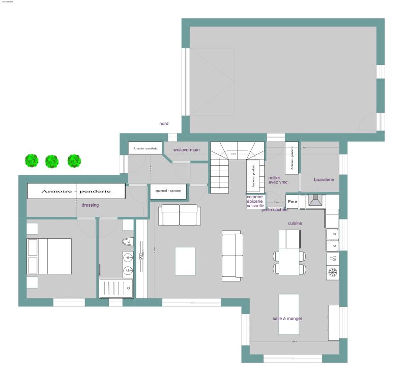

ma proposition pour le rez-de-chaussée affinée (message plus loin).
Tu as vu celle pour l'étage ?

bonjour
étage correspondant
la salle de bain à droite évite d'avoir des tuyaux  qui se baladent dans le plafond du rez-de-chaussée , avec le risque de dégat des eaux .

La même proposition de rez-de-chaussée avec la cuisine aménagée .
Je trouve plus convivial d'y être assis face à face plutôt qu'en rang d'oignon .
Les plus grandes ouvertures ne remplacent pas la luminosité apportée par un rayon de soleil .D'où ma suggestion avec des ouvertures est et ouest dans la pièce de vie pour y avoir le soleil du matin au soir .
Cela donnerait aussi plus une sensation d'espace en ouvrant la vue davantage sur le terrain .

Une autre idée d'agencement un peu plus atypique.

Sur ma proposition, la porte d'entrée a été déplacée pour réduire le risque de collision entre une voiture qui manoeuvre  devant le garage et  un piéton ( enfant en particulier) ou animal domestique qui sortent  de la maison par la porte d'entrée très proche de la porte de garage sur le plan de départ; je suis étonnée qu'un architecte vous propose cet agencement accidentogène .

J'en ai oublié le principal... cette suggestion de Jane11 est LA suggestion répétée sur de nombreux posts :
deplacer l'entrée pour éviter les accidents (le chien ou les Pitchouns ).

Sur la suggestion que je vous ai faite,votre suite étant inversée avec la pièce de vie,l'ouverture ouest dans la pièce à vivre est possible. Dommage de n'avoir du soleil qu' en milieu de journée..
