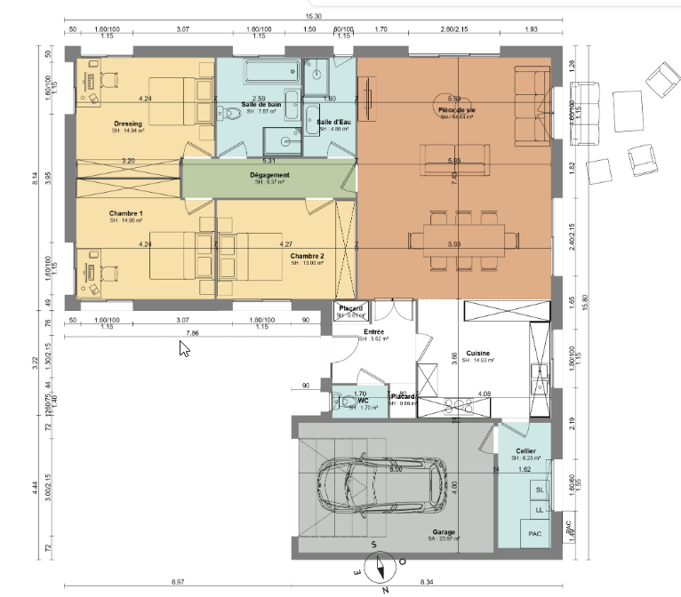

J'aimerais avoir votre avis par rapport à l'organisation intérieure en sachant que la position du garage est imposée par l'accès à la parcelle.
PS: l'ouverture coté opposée à la télé va être supprimée et l'organisation de la SDB principale va être modifiée (le WC va être placé sur la cloison de séparation avec la SDB privative)

Franchement pas mal, j'aime bien. Quelques remarques
- Cellier pas assez large
- Ou est le ballon d'eau chaude ? Si c'est dans le cellier il est bien trop loin des salle de bains
- Pourquoi deux fenêtres dans les chambres ?
- Inversion des deux salles de bains afin de ne pas vous retrouver avec une porte derrière la porte d'accès au couloir
- Pour moi la porte de la cuisine et de l'accès à la pièce de vie ne servent à rien

1,62 = 1m + 60 d'équipement c'est ce qu'il faut (mais pas moins) Si vous prenez 10-20cm sur la garage cela devrait être un bon compromis !
Plan très fonctionnel, bien orienté, pas grand chose a dire
2 fenêtres dans les chambres c'est "riche" mais je peux que "apprécier" des projets lumineux
Attention à la symetrie des fenetres sur le pignon, cela peut faire un peu "visage" est façade pas esthétique , en architecture la symétrie n'est pas recommandée dans nos époques
LaTeam, Architecte HMONP
La cuisine très fermé et l'entrée très fermée, je ne suis pas fan, un comptoir avec ou non claustra entre l'entrée et la cuisine serait bien cela apporterait une cuisine traversante en lumière

Et bien contrairement aux avis précédents, je ne suis pas fan.
La salle d'eau privative, si elle n'est que pour les parents, autant qu'elle le soit vraiment.perso je ferais la chambre parentale en haut à droite et en inversant salle d'eau/ salle de bain.
Dommage qu'il n'y ai pas de wc séparé dans le coin nuit.

je ne comprends pas si il y a 3 chambres ou 2 chambres sur ce projet (car une des chambres est appelée "dressing" )
je suis d'accord sur le fait que c'est très très dommage sur une maison """premium""" de ne pas avoir une "suite parentale" et cela fait très "bête" d'avoir une SDE et une SDB côte à côte
Après la ou je suis pas d'accord, on ne peut pas mettre les salles de bains côté pignon et chambre côté salon car il faut des pièces "longues" comme des chambres pour permettre d'avoir un couloir réduit comme dans la proposition
de plus je préfère avoir la chambre sud-est que sud-ouest
je préfère aussi un wc séparé, il y a souvent des aménagements possible d'avoir le wc qui donne sur le couloir et la salle de bain fait un "L" est entoure le WC, et on case la douche derrière par exemple
Pourquoi qui n'est pas fan je m'attendais à plus de changement qu'un wc séparé et un switch entre 2 pièces

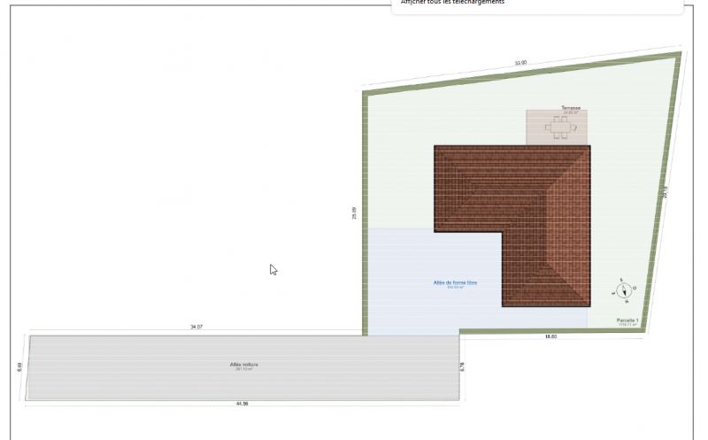

peux tu montrer l'implantation de la maison sur le terrain ?

zerreip bonjour.
Le plan est pas si mal avec de très belles surfaces pour les chambres mais j'aurais essayé de diminuer l'entrée que je trouve un peu grande et le dégagement (couloir).
Envisager une liaison entrée/cuisine/salle à manger autrement.
Pourquoi pas créer une suite parentale puisqu'il y a une salle d'eau et une salle de bain ?
Dommage aussi le wc dans la salle de bain.
Peut-être envisager de permuter la chambre 2 avec les pièces d'eau mais elle va se trouver au Sud ?
Détails, les portes de chambres qui risquent de taper dans les tables de nuit, le wc de la salle de bain en plein dans le passage.

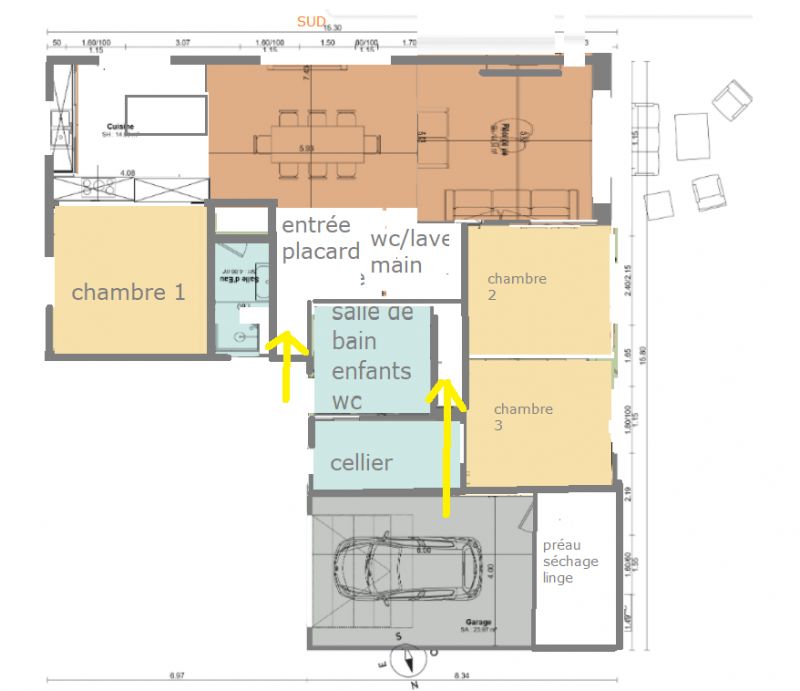

De : Royan (17)
zerreip Bonjour
Suggestion à l'arrache sur le schéma joint .Ta pièce de vie aurait une triple exposition est, sud et ouest , donc le soleil toute la journée , le Graal Biggrin et une vue utile sur la rue ; 2 chambres  ne seraient plus plein nord avec la vue imprenable Crying sur l'allée de garage  et seraient plus au calme côté jardin .
Les pièces d'eau seraient plus regroupées , donc économies de plomberie et d'eau en attendant l'eau chaude .
Avec la proposition de Jane11 il faut installer la clim dans les 2 chambres W00t
Le soleil de l'ouest c'est le plus chaud, le plus rasant, le plus tardif, il surchauffe une pièce en toute fin de journée (et donc d'une chambre à l'heure du coucher...)

Tu n'as peut être pas remarqué que,comme moi, zerreip habite tout au nord de la France...
Il y a des possibilités de se protéger du soleil de fin de journée comme plantation d'arbres à feuilles caduques devant les chambres, isolant avec bon dephasage thermique,  stores extérieurs.
Chez moi, il y a 2 chambres à l'ouest mais pas de surchauffe car il y a des R+1  dans la rue parallèle à la mienne .

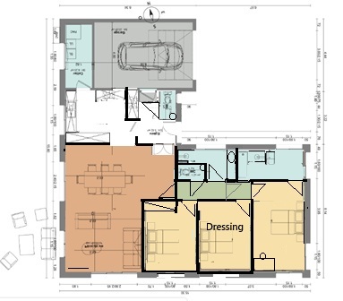

Une autre idée d'agencement
De : Royan (17)
Bonjour.
Il y aurait beaucoup à dire notamment au niveau des conflits de portes.
Néanmoins, voici une organisation différente.
Le nord est en haut comme le veut la convention.
Si on veut faire une suite privative on peut mettre la porte au tiers du couloir tel que dessiné en gris.
J'ai conservé au maximum les ouvertures existantes.

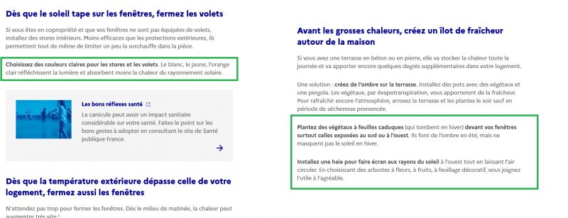

zerreip
doc ademe  pour garder un logement frais l'été par temps très chaud  .
https://agirpourlatransition.ademe.fr/particuliers/maison/co[...]t-garder-logement-frais

zerreip
merci pour ton retour ; il manque un schéma avec l'implantation de la maison sur le terrain .

Pour jane11, voici le plan d'implantation sur le terrain.
A savoir : la partie dénommée "allée voiture" est un chemin privé qui dessert la parcelle ; chemin qui se prolonge au delà de l'accès à la parcelle pour desservir une autre et unique parcelle.
De l'autre coté de ce chemin, c'est un lotissement de petite maison d'habitat social. Il n'y a pas de nuisance de bruit.
Sinon, j'ai bien pris note de tes remarques et quand je parlais de cahier des charges non respecté j'entendais une partie nuit regroupant les chambres et SDB et une partie jour pour le reste.
