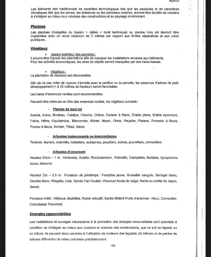

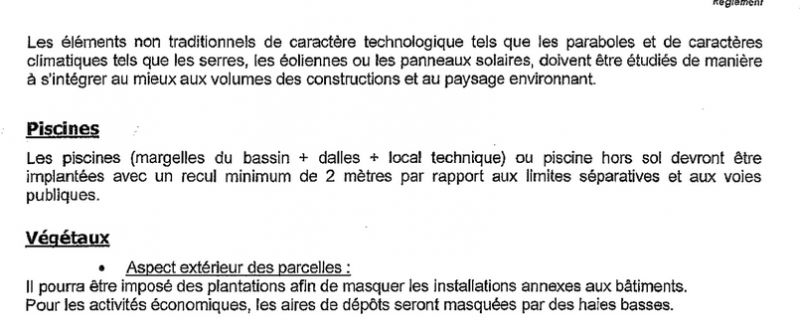

J'ai fait une déclaration préalable de travaux concernant l’installation d’une piscine hors sol démontable à ma mairie et j'ai reçu une demande pièces complémentaires, je voudrai votre aide que quelque chose que je ne comprends pas. La Mairie m'a envoyé le Cerfa à remplir et m'a joint une page du reglement d'urbanisme de la commune avec dessus inscrit:
Recul minimum de 2 mètres par rapport aux limites séparatives. voir document ci dessous:

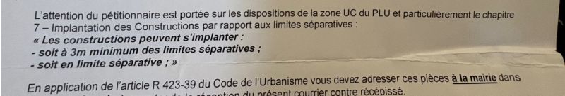

Et dans le mail dans lequel il m'ont répondu il y a inscrit:
-Soit 3 metres minimum des limites séparatives
-Soit en limite séparative;
Voir ci dessous
Que dois je en conclure ? est ce 2 mètres ou est ce 3 mètres?

Avez-vous lu le règlement de la zone du PLU qui vous concerne ? Qu'impose-t-il ?
Il est fort possible qu'il y ait une erreur dans les informations qui vous ont été transmises en deux fois.
les 3 mètres c'est pour les constructions. la piscine hors-sol n'est pas une construction et fait donc l'objet d'une règlementation particulière

Env. 50 message Allier
Bonjour Salade Bio
Voici le règlement que l'on m'a joint au Cerfa lors de mon premier contact avec la mairie

Il semble qu'il s'agit là du règlement du lotissement puisque vous avez affiché un extrait de citation du PLU dans votre premier message. D'ailleurs il faudrait vérifier s'il défini la construction.
Dans tous les cas, et même en cas d'incohérence entre les 2 règlements, ils s'appliquent simultanément. Vous devez donc respecter la règle la plus contraignante.

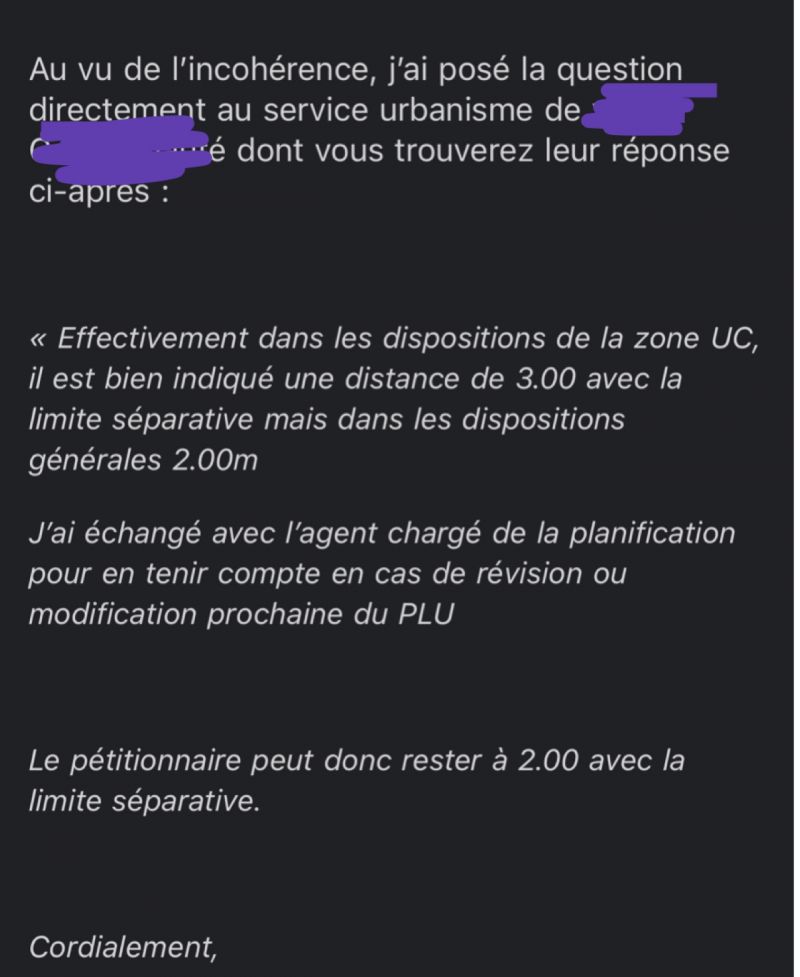

Mise à jour j'ai eu la réponse de la Mairie
Merci pour vos réponses

Je serais à votre place j'implanterais la piscine à 3m...
Membre utile Env. 300 message Marne
Respectez scrupuleusement les étapes :
demande à 2m
affichage de l'autorisation constatée pendant 2 mois
DAACT
et vous serez tranquille Biggrin
