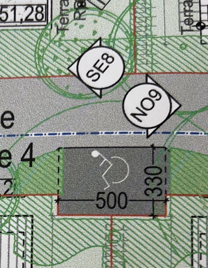

Bonjour à tous !
En pleine bataille avec mon promoteur sur l’emplacement d’un panneau de signalisation sur mon terrain, je cherche à comprendre un symbole sur mon permis de construire.
Quelqu’un saurait il à quoi correspond le rond avec un triangle dans lequel on voit écrit NO où SE et un chiffre.
Merci d’avance et très belle journée !
Dept : Haute Savoie
Ca me fait penser à "nord-ouest" et "sud-est".
Peut-être que ça représente des points de vues, de photos ou de perspectives présents sur une autre document.

Bonjour, ah oui en effet cela me paraît très judicieux ! Merci

C'est le symbole de façade (le + probable) "Nord-Ouest" ou de coupe ou de perspective
LaTeam, Architecte HMONP
Oui c'est le vues que l'on indique sur les logiciels de dessins pour faire des façades ou de coupes avec la 3d
