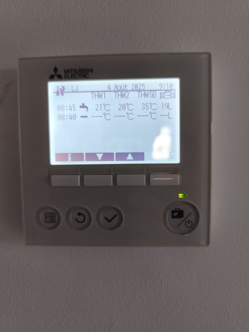

J'ai depuis une dizaine de jours maintenant une erreur "LJ" qui revient sur ma PAC Mitsubishi Ecodan à chaque redémarrage, et cela bloque la production de l'eau chaude. Ma PAC n'a que 2 ans et demi.
A chaque redémarrage, l'erreur disparaît, l'eau chaude commence à chauffer mais s'arrête au bout de 10-15 minutes max : erreur LJ. Pas de problème de paramétrage à priori, j'ai bien vérifié.
Je dois donc, pour l'instant, redémarrer ma PAC plusieurs fois dans la journée pour avoir de l'eau chaude...
Le code d'erreur correspond à soit un problème de thermistance, soit un débit réduit dans le circuit ECS.
L'entreprise qui me fait la maintenance me dit qu'ils ne savent pas ce qu'il se passe... Ça ne m'aide pas beaucoup. Je vais encore les relancer mais c'est compliqué...
J'ai vérifié les deux thermistances du ballon d'eau chaude et elles fonctionnent bien. La température fluctue bien, les valeurs s'affichent dans le menu service. J'ai même essayé de les sortir à l'air libre, et elles sont redescendues à température ambiante.
La pompe primaire et la pompe ECS tournent. Le débit affiché dans le menu est de 20L/min. Ça me paraît cohérent (mais je ne suis pas sûr).
Avez-vous déjà rencontré un problème similaire (code erreur LJ) sur une PAC Mitsubishi Ecodan ?
Est-ce que ça pourrait être le piège à tartre (entre l'échangeur ECS et le circulateur ECS) qui serait bouché et qui ferait trop baisser le débit et qu'il faudrait changer ?
Je suis preneur de toutes suggestions car je suis un peu désespéré là...

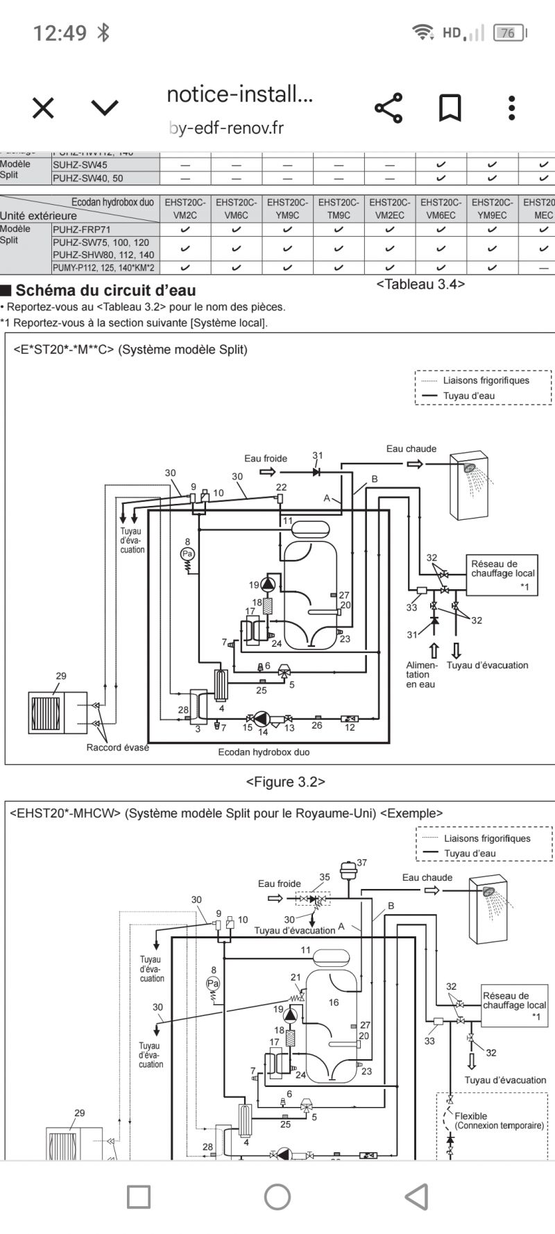

Sur le schéma hydraulique que j'ai trouvé, la détection de débit se fait sur le circuit primaire. Il y'a un filtre à tamis avant le circulateur. Démonter pour voir. Ainsi que le ou les  pots à boues (j'imagine qu'il y en a). Éteindre le système et fermer les Vannes au préalable

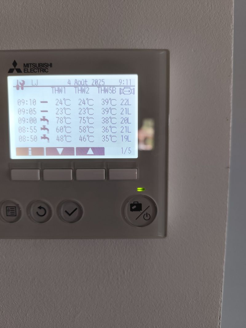

Pendant la chauffe, j'ai contrôlé les relevés sondes et débit.
Le débit a l'air bon (mais il est contrôlé en effet avant le circulateur primaire et pas proche du circulateur ECS).
La thermistance THW5B fonctionne bien.
Les sondes THW1 (départ d'eau) et THW2 (retour d'eau) sont montées très haut (presque 80°). Est-ce que vous savez si c'est normal ?
Je vous mets les relevé (pris après que l'erreur soit apparue) en photo au cas où.

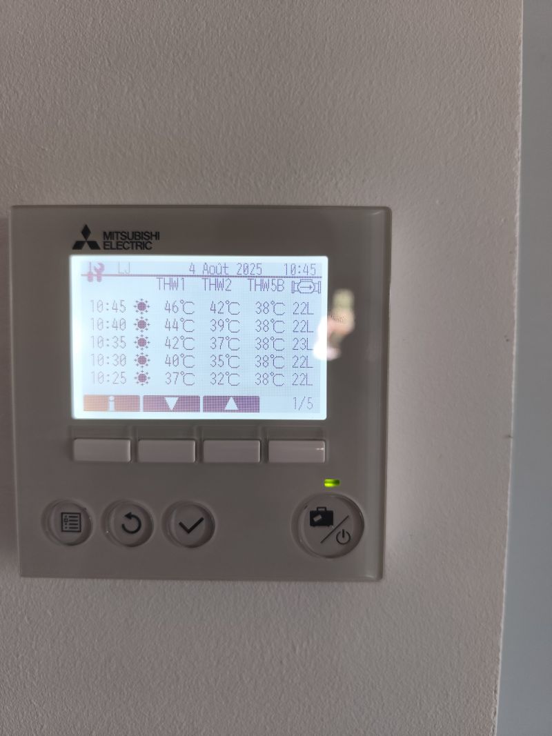

J'ai mis le sanitaire en stop au niveau de la console, et j'ai lancé le chauffage (en mettant la consigne à 30°).
Malgré l'erreur LJ, le chauffage se lance sans problème. Le circulateur primaire et le circulateur chauffage tournent bien. J'ai laissé tourner 40 minutes, et les radiateurs étaient bien chauds.
Au niveau des relevés (ci-dessous), les températures départ eau et retour eau (THW1 et THW2) me semblent plus cohérentes.
Lors de la prod eau chaude, peut-être que ces températures montent en flèche très vite car le système ECS est quasiment bouché ?

Si ça tourne en chauffage, ça voudrait dire qu'il n'y a pas de problème de débit au primaire

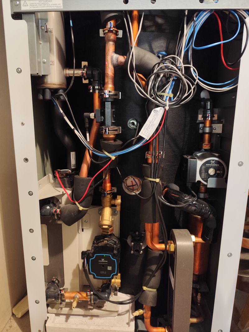

C'est peut-être moi qui dit des bêtises, mais j'ai l'impression de ne pas en avoir.
Je mets une photo de l'intérieur ci-dessous.
La référence de ma PAC est : ERST20D-VM6DR1.UK
Je suis d'accord que le débit du primaire à l'air bon du coup.

On voit la V3v en 5
Env. 30 message Hautes Alpes
Merci. En effet sur le schéma elle est bien indiquée. Faut que je revérifie.

Exocet Ça m'énerve un peu de ne pas savoir ce qu'il se passe, surtout pour une PAC qui n'a que deux ans et demi, mais par la force des choses, je crois que je vais en arriver là en effet.
Ytec La V3V est bien planquée derrière la carte électronique. Impossible d'y accéder sans enlever cette dernière (ou au moins être deux, un qui tient la carte sur le côté, et un qui s'occupe de la V3V). J'ai essayé de regarder en enlevant la paroi de la PAC à droite mais on ne voit rien. Donc je ne sais pas dans quel état elle est.
Et j'ai un autre truc qui me chiffonne aussi : quand elle n'est pas en train de chauffer l'eau (ou d'essayer...), le circulateur primaire et le circulateur chauffage tournent en continu (alors qu'elle n'est pas en mode chauffage puisqu'il fait beaucoup trop chaud dans la maison). Je ne pense pas que ce soit normal (qu'ils tournent quelques minutes de temps en temps pour éviter un encrassage OK, mais là c'est vraiment en continu).
Est-ce que ça pourrait être la V3V qui serait grippée ou bloquée entre deux positions ?

Il y a donc 3 circulateurs avec celui de l'ECS ?
Oui c'est ça. Celui du chauffage est déporté juste à côté de la PAC, juste après une bonbonne bleue (bonbonne pour le chauffage, je ne sais pas comment ça s'appelle).

On peux s'étonner que ce circulateur tourne pendant la chauffe de l'ECS, mais l'important est que la température du circuit de chauffage n'augmente pas, si elle augmente ce pourrait être un signe de disfonctionnement de la vanne 3 voies.

Suivant les écrits de Jerry05400 , il semblerait que le circulateurs "chauffage" ne fonctionne pas durant la chauffe ECS, seulement le ciculateur primaire et le ciculateur ECS. Par contre si votre circulateurs "chauffage" se met en route après la chauffe ECS, cela voudrait indiquer que votre PAC n'est pas arrêtée car peut etre pas réglée en "mode Auto" et donc pas de "mode été". Certainement que votre PAC fonctionne en pure loi d'eau (pas de sonde de température dans la maison, asservissement de la PAC avec sonde extérieure et sonde départ + retour eau de chauffage ) et donc votre ciculateur tourne 24hsur 24 pour vérifier s'il y a un besoin de chauffage en contrôlant l'écart température de départ et retour.
Actuellement ma PAC est arrêtée mais si je la bascule en mode confort et si je règle en pure loi d'eau, les circulateurs vont fonctionner même s'il fait 35°C dehors.

Membre utile Env. 600 message Ille Et Vilaine
Si l'échangeur à plaque etait bouché, alors ni ECS, ni chauffage, si fortement bouché alors erreur de débit et arret du mode chauffage.
A votre place une altenative:
- Passer sur cumulus exterieur vue la somme des pièces incréminées.
- Remplacer uniquement le piège à tarte et garder l'ancien pour un détartrage aux ultrsons ET tester/manipuler/nettoyer la V3V interne qui semble bloquée mais non bouchée car ok en chauffage.
Ne pas oublier, le piège à tartre est un fusible, il est censé par sa dégradation, proteger les autres éléments sensibles en aval, sinon à quoi sert-il ?

kitus  , ne serait bouché que l'échangeur ECS, pas l'échangeur primaire, donc le chauffage pourrait fonctionner correctement même si échangeur ECS bouché.
Si Jerry05400 passe sur cumulus aucun intérêt de changer le piège à tarte qui est dédié à l'ECS.

Mea culpa pour l'échangeur, je voyais un unique échangeur pour les 2 usages, comme ma Mitsu double usage mais avec un ballon échangeur déporté.

Je confirme qu'en effet le circulateur "chauffage" ne se déclenche pas pendant l'ECS. Il ne démarre qu'une fois que l'ECS est fini (ou en erreur). Il tourne par contre ensuite en continu (ainsi que le circulateur primaire). Ce n'est pas très grave si ça n'abîme pas la PAC et que le chauffage fonctionne correctement pendant l'hiver. C'est juste un peu bête de dépenser de l'électricité pour faire tourner deux circulateurs alors qu'il n'y en a pas besoin.
La température du circuit de chauffage n'a pas l'air de monter actuellement, donc je ne pense pas qu'il y ait des fuites du circuit ECS vers le circuit de chauffage. Ça me rassure un peu pour la V3V mais il vaudrait mieux peut-être la contrôler quand même.
Je ne suis pas en pure loi d'eau. J'ai une sonde qui contrôle le temp dans la maison et le chauffage se déclenche quand la temp descend en dessous de la consigne (c'est bien ce mode-là qui est sélectionné pour le chauffage). Après, peut-être que les techs qui sont venus ces dernières semaines ont changé un paramètre qui expliquerait ce fonctionnement. J'ai fait tous les menus, je n'ai rien vu de spécial, mais bon je ne suis pas expert.
Je confirme aussi que j'ai bien deux échangeurs (un primaire et un ECS).
