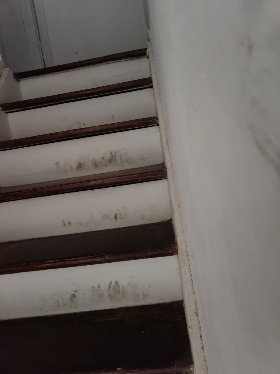

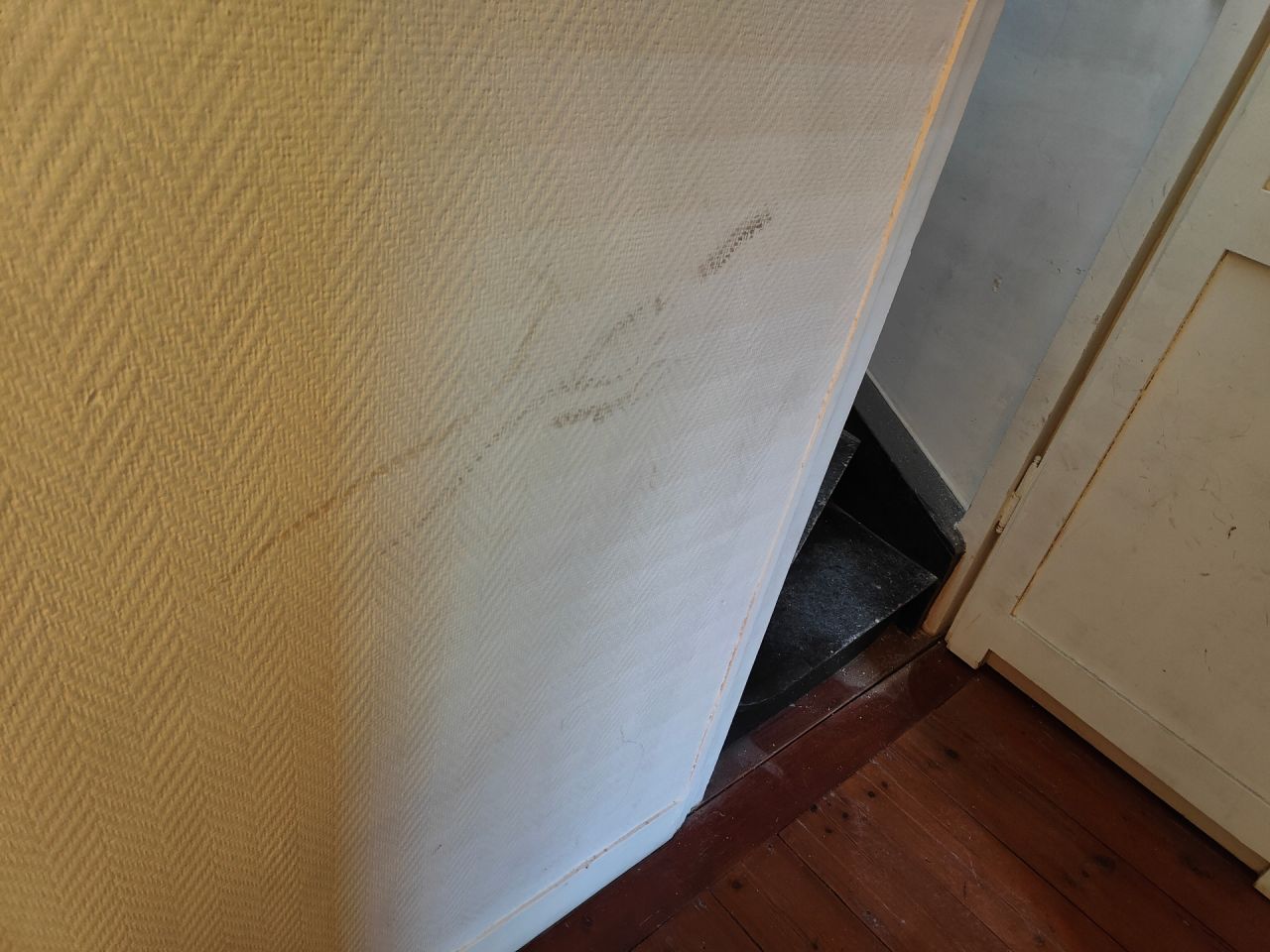

Fatalement, dans la nuit du 19/11/2024, soit une dizaine d'heures après mon appel de prévention, un dégât des eaux survient chez mon voisin ET chez moi suite à de fortes pluies. Mon voisin et sa famille dont plusieurs enfants en bas age, ont dû être relogés (tableau elec mort, maison noyée sur deux étages). Idem pour moi, maison noyée sur deux étages, toutes les peintures /sols / plafonds à refaire sur deux étages, un plancher clouté massif d'époque complètement gondolé (spoiler alert: que l'assurance refusera de me prendre en charge) que 500 euros de frais énergétiques pour sécher la maison, et j’en passe : Second sinistre assurance.

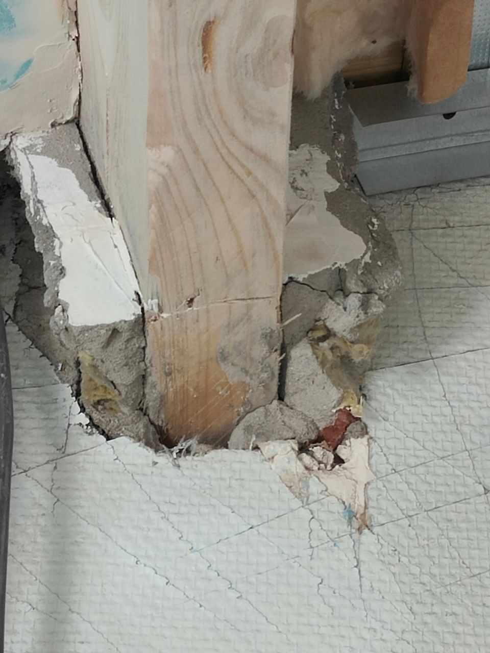

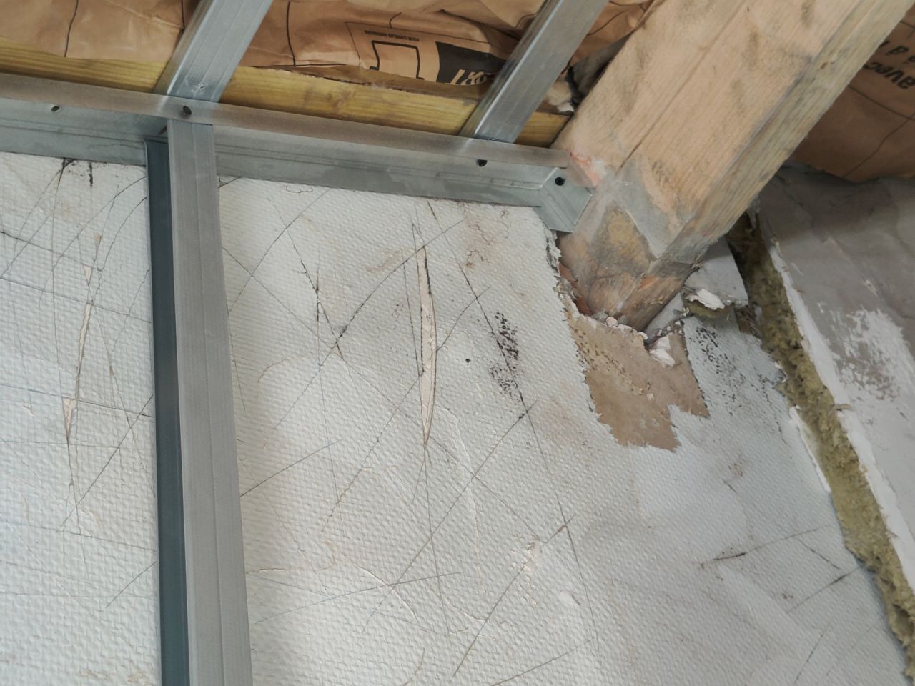

Le chantier continue dans ces conditions. Avec mon père, on doit insister lourdement pour avoir des visites techniques des pilotes de chantier qui sont complètement absents. Ils oublient un bastaing qu'on doit nous-mêmes réclamer pour qu'il soit ajouté. Ils scellent les bastaings dans l’isolation des murs et même pas dans la brique, détruisant au passage l'intégrité de trois murs qui étaient en très bon état et sont maintenant à refaire. Sans mentionner qu'initialement des sabots étaient prévus.

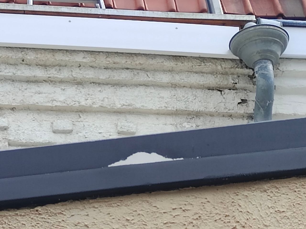

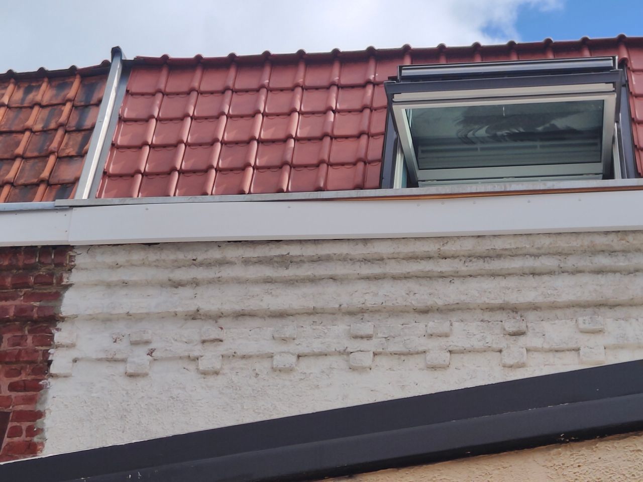

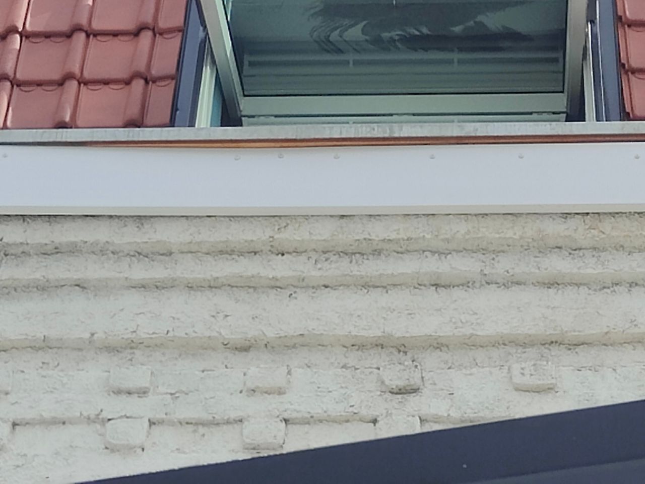

Le 12/12/2024, on signe a contrecœur la réception du chantier voulant aller de l'avant après ces long mois de calvaire, avec tout de même réserves pour la planche de rive mal finie et pour laquelle on me propose la pose d’une couverture au dessus de la planche. Le résultat est digne d’une mauvaise blague, voir les photos: Posée de travers, vis à des endroits aléatoires, posée gondolée. Pour rire un peu plus encore: il aura fallu trois personnes pour arriver à ce résultat.

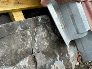

Le 17/01/2025, a force d'insister auprès de Mr.Baes ayant son numéro en direct, il finit par m'envoyer son fils qui monte enfin sur le toit et m'annonce que l'étanchéité a été complètement bâclée sur de nombreux points, que certaines pièces en zinc trouées n'ont jamais été remplacées à neuf alors qu'elles auraient dû l'être. Il me dit qu'il repasse le lundi 20/01 au matin pour effectuer les travaux de finition qui n'ont pas été faits.

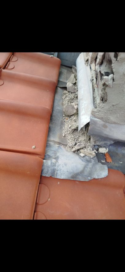

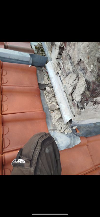

Le 20/01, le sous-traitant revient comme prévu mais redescend immédiatement du toit sans avoir fait les travaux. Il m'annonce qu’en plus des pièces n’ayant pas été changées, la cheminée est gravement endommagée et qu'il ne peut pas garantir l'étanchéité sans une dépose ou reprise de la cheminée. Information capitale qu'ils auraient dû voir avant le chantier lors des visites techniques (facturées), ou au moins me signaler PENDANT les longues semaines de travaux, durant lesquelles les ouvriers on notamment travaillé autour / sur ladite cheminée, pour me demander si je voulais faire des travaux supplémentaires. Au lieu de ça, ils ont fait comme si de rien n'était et tentent de me facturer des travaux supplémentaires après réception du chantier.
BT Étanche me répond donc avec un devis pour la dépose de la cheminée plus l'étanchéité. Je leur explique que l'étanchéité m'est due puisqu'elle fait partie du contrat initial, et que s'ils avaient fait leur travail de professionnel, ils m'auraient alerté sur l'état de la cheminée pour qu'on prenne une décision ensemble. L'expert des assurances confirmera d'ailleurs leur manquement au devoir de conseil en voyant le travail accompli: en tant que professionnels du bâtiment, ils acceptent le support tel qu'il est et doivent garantir leurs travaux. M. Boudarsissi perd complètement le contrôle lors de ce rdv, se sentant au pied du mur, et devient agressif: N’ayant plus d’arguments pour contrer les miens, il finira par dire “Regardez tant que je suis ici, je ne suis pas en train de travailler ailleurs, voyez combien de fois mon téléphone a sonné pendant cette expertise, le temps que je perd, …”. Ce a quoi je répond que, moi aussi j’avais un travail et ces expertises à répétions ne m’amusent pas et me coûtent du temps, que pour le coup, lui, c'est son métier, et que je ne vois pas pourquoi j’aurais pitié pour lui”. Sa réponse: “Et moi, tu penses que j’ai pitié de ta g***le ?!” mot pour mot. Charmant.

On constate ici le soin pris par les ouvriers lors des travaux
A droite on voit bien que le bastaing a été initialement scellé dans une chouche d'isolant (comme le stipule le DTU :clown: )
Des bastaings scellés en bonne et due forme, on sent la passion de la finition
Zinguerie en état après livraison du chantier. Voici ma toiute "neuve"
Comme cette photo le montre on voit bien l'endommagement de la cheminée, qui n'a jamais été signalée par les ouvriers
Couverture de planche de rive posée comme des clowns partie 3
Couverture de planche de rive posée comme des clowns partie 2
