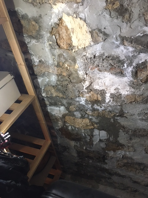

J'habite une maison de 1960 avec un sous-sol semi-enterré en pierre. Les murs de ce sous-sol font 40 centimètres d'épaisseur. Lors de fortes pluies, j'ai des infiltrations d'eau. De l'eau commence à apparaître puis ruisselle jusqu'au sol (voir photo).
Quelles sont solutions pourraient être mises en place pour supprimer ces infiltrations ?

Hello, un drainage périphérique peut etre une solution, à voir avec la disposition du sol.
En tous cas, par l'intérieur il n'y a pas énormément de solutions

Merci pour votre réponse. Avez-vous une ressource à me communiquer qui détaillerait le drainage périphérique ? Pour compléter, j'ai accès à l'extérieur du mur qui se situe dans mon jardin.

Merci beaucoup pour cette ressource. Savez-vous vers quel professionnel se tourner pour ce type d'intervention ? Un maçon fera l'affaire par exemple ?

noemaillard a écrit:Https://tiez-breiz.bzh/fiches-techniques/les-drains/
Ouille.
J'ai posé un drain il n'y a pas longtemps, j'ai fait tout ce qu'il ne fallait pas faire
J'ai utilisé un drain agricole que j'ai entouré d'un geotextile.
J'ai ensuite recouvert de gravier 20/40
J'ai posé un deuxième géotextile,.
J'ai relié tout ça aux regards des eaux de pluie avec un dénivelé de 15cm quand même par rapport au fond du regard.
Et la je suis en train de combler le vide avec des vieilles brique creuse en terre cuite.
Il va falloir que je surveille.
Pour le moment je sais qu'il fonctionne bien, j'ai pu le constater lors des pluies de printemps.
On verra bien.
J'aurai du lire un document comme celui que tu as donné plus tôt...
