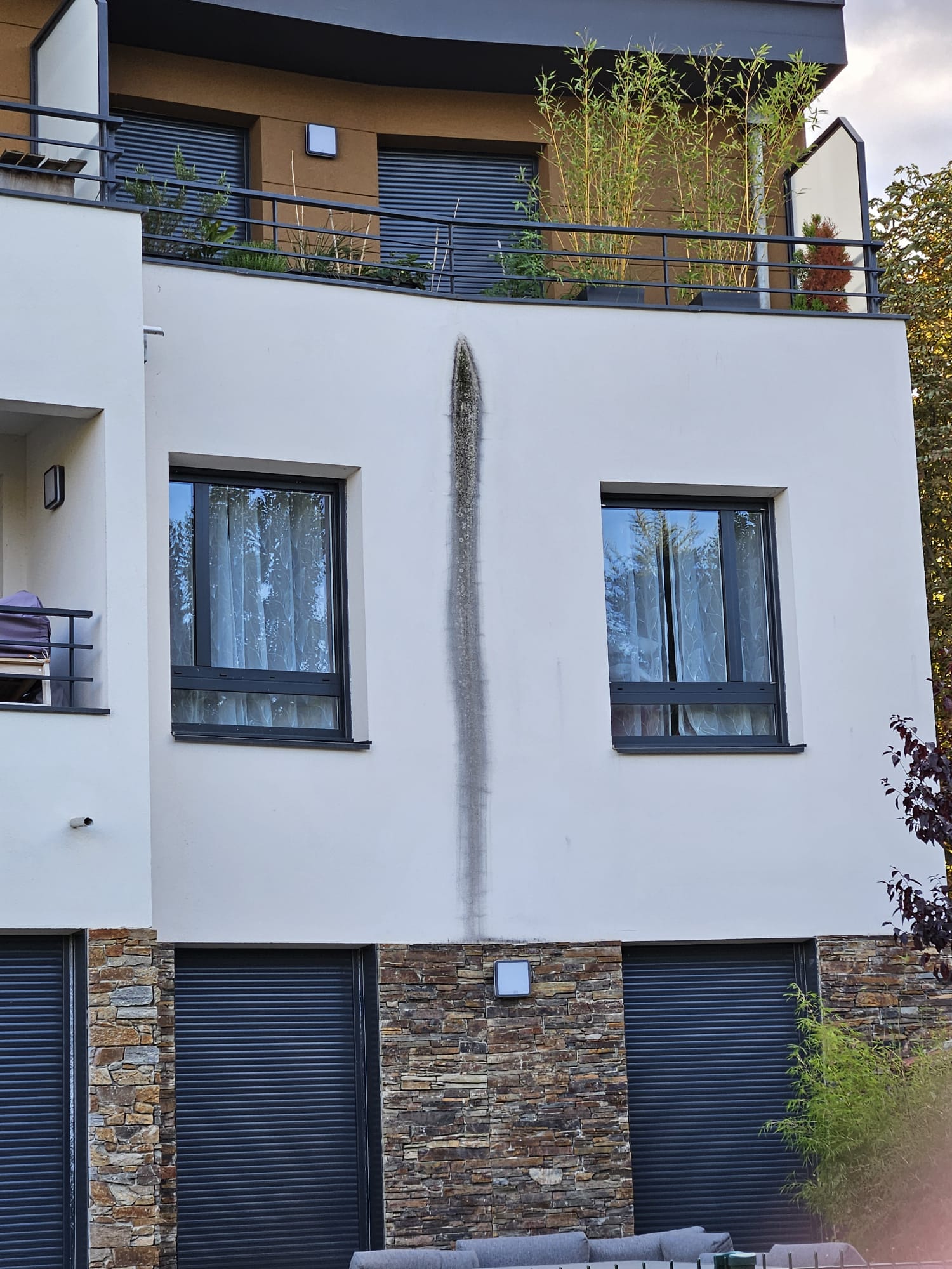

Suite à l'achat d'un appartement en VEFA reçus il y a environs 4 ans, nous avons déclarer l'année dernière a notre syndic des problèmes de tache noir sur notre façade.
L'expert mandaté par notre syndic est passé, et dans son rapport il mentionne que les traces et coulures sont d'ordre esthétique et ne causent pas l'infiltration dans les appartements, aucune prise en charge n'est applicable.
Le souci, c'est que la tache se situant à l'arrière de notre copropriété, ne cesse de s'aggraver avec le temps. À chaque pluie, l'eau tombe sur les couvertines qui tombent sur notre façade.
Je suis vraiment surpris que l'on ne soit pas pris en charge pour au moins faire les réparations et éviter que l'eau ne tombe sur notre façade et qui détériore notre façade.
Auriez-vous quelques conseils ?
Voici aujourd'hui l'ampleur de cette tâche noire :

Effectivement, la décennale ne prendra en charge que les soucis qui empêchent l'utilisation normale du logement.
Un souci esthétique n'empêche pas du tout l'habilité de ceux ci.
Si l'eau qui tombe crée une infiltration, la décennale interviendra.
Ou alors, il vous faut trouver un autre moyen (travaux financés par la copro)

Ce problème était anticipable, car il est inhérent en partie à la conception du bâtiment. Le balcon en V, la façade en V, le tout fait office d'une noue pour la pluie... Sauf que ce n'est pas une toiture...
Problème de l'architecte qui n'a pas traité techniquement le sujet. Il fallait sans doute inverser le sens des couvertines pour renvoyer l'eau sur le balcon puis la canaliser via une barbacane. Cela se pratiquait dans les temps anciens, très efficace, pas de trace mais présence d'une "pissette" sans doute jugée inesthétique...

Un couvreur qui sait plier de la tôle peut mettre une bavette de 50x20cm, glissée sous la couvertine au dessus du point délicat, pour éloigner la goutte d'eau du mur, fixée avec une série de rivets pop.
Ça peut être fait en une heure.
Ça serait chez moi je le ferai moi même.

Bonjour, merci pour votre retour.
Oui effectivement, si la couvertine était bien réalisée dès le départ, on n'en serait pas là.
Je comprends la non-prise en charge par notre décennale concernant le nettoyage de cette tâche. Mais qu'il prenne en charge cette mal façon de cette couvertine qui dès le départ était non conforme et qui surtout a engendré cette tâche

N'oubliez pas que vous êtes tenus d'agir en "bon père de famille", c'est à dire de faire en sorte que le bien ne s'abîme pas. La non prise en charge de la décennale ne signifie pas que vous ne devez rien faire, bien au contraire. S'il devait y avoir des dégâts plus importants, on pourrait vous reprocher d'avoir laisser s'installer le sinistre et vous refuser la prise en charge.

un assureur répond au code civil et codes des assurances, une assurance DO (et non RCD dans votre cas!) intervient pour les dommages qui compromettent la solidité de l'ouvrage ou le rendent impropre à sa destination (réduction d'habitabilité, sécurité des personnes,...) [art 1792 du CC].
L'assurance n'est pas la pour se substituer aux obligations des constructeurs qui sont tenus à une obligation de résultat ... et de respect de leur contrat (en contrat privé, une norme non citée n'a pas à être respectée!)
Le législateur n'a donc pas considérer comme décennale les dommages esthétiques ni les malfaçons mais uniquement la gravité du dommage quel qu'en soit l'origine !
SI les malfaçons devaient être assurés ou garanti, il est sur que les primes exploseraient pour tous mais cela resterait aussi illisible car les gens n'assumeraient plus leurs responsabilités y compris en justice
Apres la MOE puis le bureau de contrôle place à l'expertise
