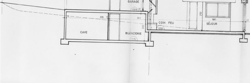

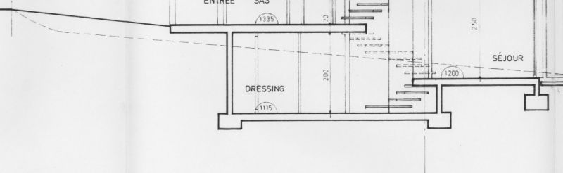

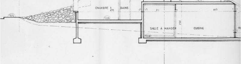

On se projette sur une maison construite dans les années 80. D'après le site de Géorisque, la parcelle est en aléa fort. Elle est cependant en frontière avec une zone sans notification d'aléa. Nous avons pu obtenir les quelques plans des fondations en mairie.
Ce n'est pas forcément très lisible, mais j'ai préféré couper au maximum pour anonymiser les informations.
Le terrain est en légère pente. Un sous-sol est enterré côté rue (vers la gauche) et le séjour et la cuisine sont de plain-pied côté jardin (vers la droite).
Rien ne semble avoir bougé vu de l'intérieur ou de l'extérieur. Il y a bien quelques petites fissures (craquelures ?) à l'extérieur sur le coffrage mais pas au niveau des jonctions et qui ne sont pas très longues : quelques dizaines de centimètres. Elles ne zèbrent pas le mur d'un bout à l'autre.
Qu'en pensez-vous ?
Merci beaucoup.

Attention les plans de l amairie ce sont des plans de permis pas des plans d'execution ni DOE. Concrètement, cela signifie que ce qui est dessiné n'ai pas forcément ce qui a été construit. Le meilleur moyen de savoir si les fondations et la structure en général sont adaptées, c'est étude de sols avec reconnaissance s des fondations, sondages et bureau d'études structure.

Effectivement, l'emprise du sous-sol semble plus grande en réalité que sur les plans. À combien ça se monte aujourd'hui ces études ? J'avais cru comprendre que pour l'étude de sol, on serait déjà à 3 000 € à 5 000 €, non ?

dans votre cas pour savoir de quoi est fait le terrain= etude g1 , dans les 750e,
les cartes de Géorisques ont été tracées d'après les données géologiques, j'ai cherché à savoir leur degré de fiabilité sans rien trouver sur le net, il faut vraiment bien se renseigner avant de sauter le pas de l'achat, une étude g1 est vraiment nécessaire, bon courage.
