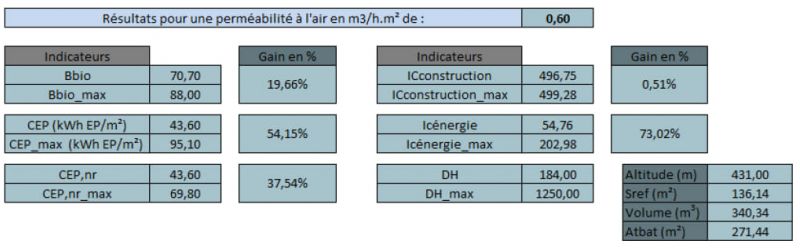

Interprétation étude thermique
Ce sujet comporte 5 messages et a été affiché 143 fois
Env. 10 message Territoire De Belfort
Nous venons de recevoir l'étude thermique pour notre future construction RE2020. Quelqu'un saurait-il interpréter ces résultats, savoir si c'est pas trop déconnant en termes de besoins en chauffage et confort d'été ?
Pour information, il s'agira d'un plain-pied de 136m² dans le Nord-Est de la France, en briques/ITI (laine de verre murs&fibre de bois plafond), menuiseries PVC, planche chauffant avec PAC air/eau, VMC simple flux.
Merci pour votre aide !!

Je vous fais une petite analyse mais je suis pas le plus expert, vous serez en DPE A
Le BBio besoin bioclimatique (chauffage / refroidissement / éclairage naturel pris en compte par le Bbio) est nettement inférieur à la limite réglementaire
idem pour la CEP (consommation energie primaire ) très en dessous de la limite
le confort d'été est à la limite réglementaire donc pas très bon
mais vu qu'il y a un système d'inconfort vous êtes a 184h d'inconforts au lieu de 1250
bref vous êtes bien bien en dessous de la limite réglementaire qui est très exigeante, c'était une demande de votre part ?

Merci pour votre retour.
Nous avons eu quelques exigences auprès du maitre d'œuvre, pas en terme de performances mais plutôt de choix de matériaux comme la fibre de bois dans les combles afin de garantir "normalement" un meilleur déphasage. Mais pour le reste, ca reste, d'après nous du "très classique", je suis donc étonné que vous me disiez que nous sommes très en dessous des exigences...enfin tant mieux !!
Dept : Territoire De Belfort
Si vous comparez par rapport "au max" vous êtes toujours largement en dessous donc si on veut faire le projet le plus économique on se met à la limite
Orientation EST-OUEST attention au soleil rasant de l'ouest qui peut être très chaud et créer une réelle surchauffe de l'habitation juste avant de dormir
avez vous le DPE, le nombre de kwh/m² ?

Le DPE est A avec une conso de 43kwh/m2/an.
Le défaut de ce genre d'étude c'est qu'on ne sait pas sur quoi sont basés les "max" car ça dépend du projet et non de la réglementation si j'ai bien compris.
