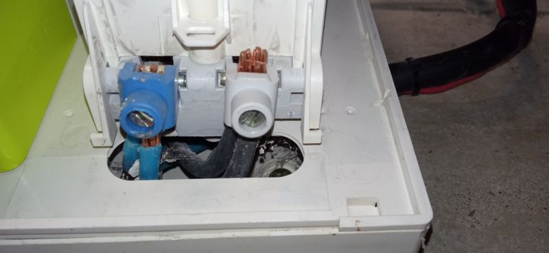

Tableau divisionnaire existant  :
- A coté du tableau du DBA se trouve un tableau divisionnaire (voir photo 1 - tableau ouvert) ; ce tableau a été réalisé antérieurement à l’acquisition de la maison (je ne suis pas un pro mais je n'aurais pas bricolé aussi salement ) et je ne sais pas de quand il date (je dirais entre 15 et 30 ans ?)

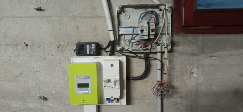

- il est alimenté directement depuis le DBA par un câble en parallèle sur le bornier de sortie (voir photo 2)
- il comprends un DD (bien DD, pas ID) de 16A qui alimente deux prises extérieures et sur ce DD est repiqué un disjoncteur 10A alimentant le portier vidéo (une relique à tube cathodique !), un portail et un éclairage extérieur (le tout via un câble 5x1.5mm² - ou 2.5 ? difficile à dire - dont une paire de fil est utilisée pour le circuit 10 A et les 3 autre fils pour les 2p+T des PC sur le circuit 16 A, le câble va jusqu'au portail soit 50m environ).
- il sert à transiter accessoirement les fils du portier "relique", la commande filaire d'ouverture du portail, et à héberger le bloc d'alim du portier en question (17V, 1A) et les deux fils du contact sec HP/HC transitent aussi ici pour retour vers le tableau principal.(couleurs bleu & rouge pas logiques ...)

Actuellement ce tableau est connecté sur le bornier du DBA comme déjà dit mais cette double connexion sur le bornier de sortie DBA me parait étrange (je ne suis pas un pro mais quand même)
Puis je conserver ce choix ? Dans le cas contraire comment faire ?

Bref, et dit autrement y-t-il dans la norme quelques chose qui interdise explicitement le montage fait  actuellement (voir photo 2) dont je ne suis pas à l'origine consistant à avoir deux câbles sur le bornier de sortie du DBA ? Si oui, peut on déplacer le "Y" de telle sorte qu'il ne se fasse plus sur le bornier ?

On ne met pas 2 câbles par borne du disjoncteur de branchement
Si votre DB est un 60/90A, il faut du 25² en sortie.
Un raccordement en Y sans disjoncteur intermédiaire est possible à condition de rester en 25² jusqu'à chacun des deux tableaux.
Si vous faites une réduction de section en 16², il faudra mettre un disjoncteur 63A au départ de ce câble.
Voilà, pour la norme.
Après en pratique, c'est parfois différent...
