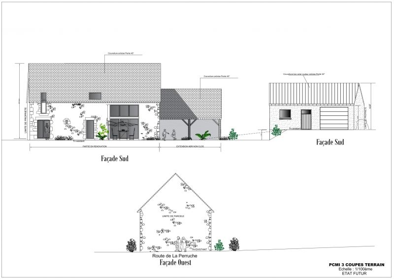

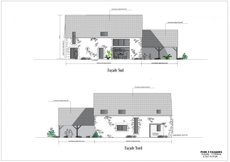

Je me permets de vous demander votre avis concernant mes plans de maison secteur sud manche.
C'était une vieille grange à rénover entièrement nous gardons uniquement les murs en pierre.
Le permis de construire a été validé je ne suis pas fermé à un changement surtout au niveau de l'agencement intérieur. La maison est sur deux étage avec carport acollé à la maison et un garage / atelier excentré en bordure de propriété au nord est.

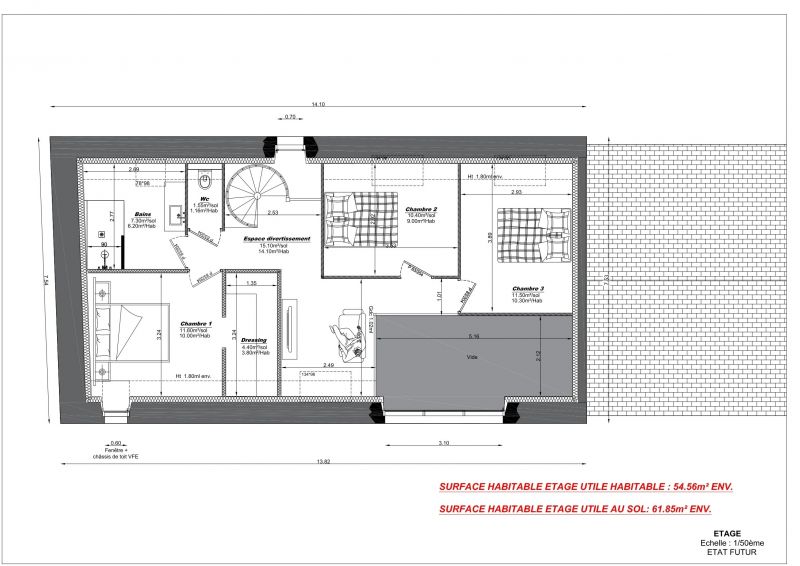

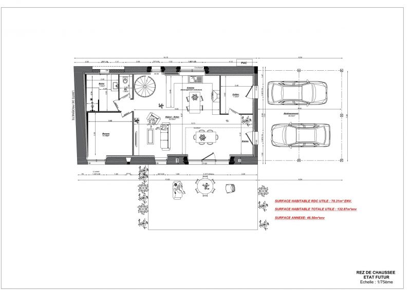

Plan plutôt bien agencé.
A priori sous la chambre 1 au rdc c est un cellier ?
D' un point de vue technique il n apparaît pas sur votre plan la gaine technique de l ETEl.
Au RDC avec vous un faux plafond pour y passer les gaines de la Vmc ?
Par contre quel est votre moyen de chauffage, car il n apparaît sur votre plan de groupe extérieur de PAC, ni de cheminée pour un éventuel poêle.

J'ai quand même un doute sur le confort de l'escalier hélicoïdal et je ne vois pas trop l'intérêt de ce vide sur l'entrée et la table de la salle à manger.
Vous avez certainement vos raisons pour avoir valider ces plans, probablement les contraintes des ouvertures existantes pour ne pas faire exploser le budget.

Non c'est un bureau / chambre le cellier est en haut à droite (droite de la cuisine).
Moyen de chauffage c'est une pompe à chaleur air/eau plancher chauffant.

Avoir l'avis d'autres personnes pourquoi pas mais avec un permis déposé et accepté cela sous entend impossible de modifier les façades.
Je pense que j'aurais modifier certaines choses, mais je ne connais pas votre demande.

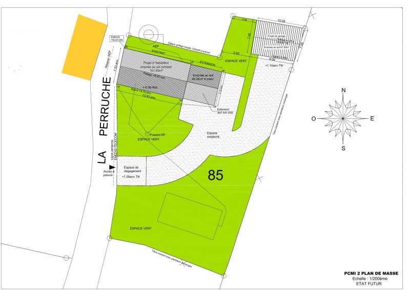

Avec cet amenagement exterieur, je ne vois pas comment vous allez garer les vehicules sous le carport.
Pas de zone "vestaire" à l'entrée de la maison ?
