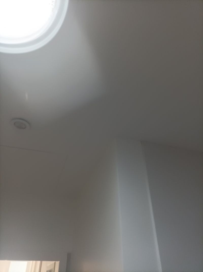

Suite au passage Consuel, il y a des erreurs luminaire et disjoncteur.

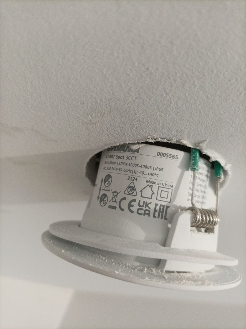

Quels spot je dois mettre dans la salle de bain et au dessus de la douche( (2.4m)
Quelle distance la dcl par rapport à la douche?
Pour les spots à 2m25 au dessus du fond de la baignoire ou de la douche vous etes hors volume, donc vous mettez ce que vous voulez
Un DCL classique doit être hors volume
Un DCL IPx4 peut être en volume 2
Après les volumes par rapport à la douche, cela dépend si c'est une douche avec receveur ou de plain pied.
Il faut voir quel est le libellé exact des anomalies relevées.

Receveur Extra plat. J'envoie la photo avec dimensions. Les dcl ip 44 fonctionner a 58 cm de la douche ( pour éviter un refus supplémentaire)
J'envoie le rapport si j'y arrive
Env. 700 message Nord
Le receveur fait 5 cm d'épaisseur et a partir de ce receveur le plafond et a 248cm, ou se trouve le spot. Le spot et ip 65 a voir refusé
Qu'est ce qui ne va pas
Dans l'autre salle de bain, le bord du spot comme la dcl est a 59cm.
Est ce qu un spot ip 44 est bon? De même que la dcl ip 44?

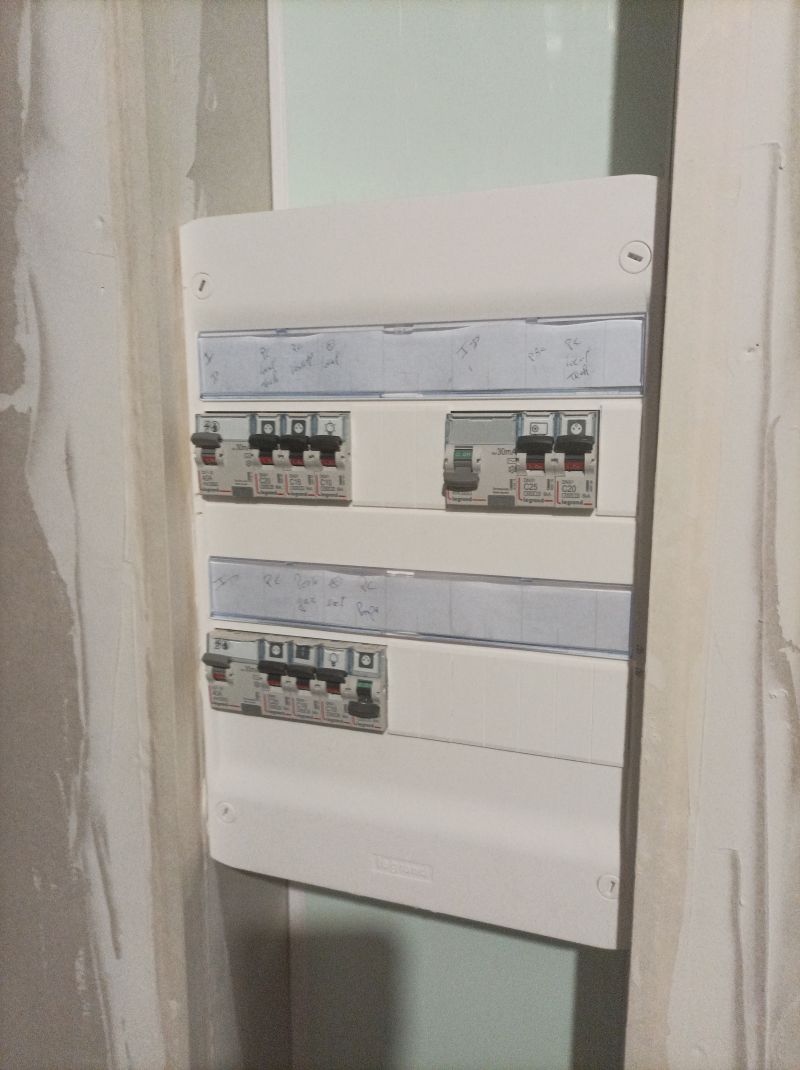

A voir mon coffret secondaire est en 10mm2 mais la terre doit être en 16mm2..
J'ai mis 2 différentiel de 40 mais il faudrait en mettre 1 en plus pour la protection de la pompe a chaleur et disjoncteur de 25a.

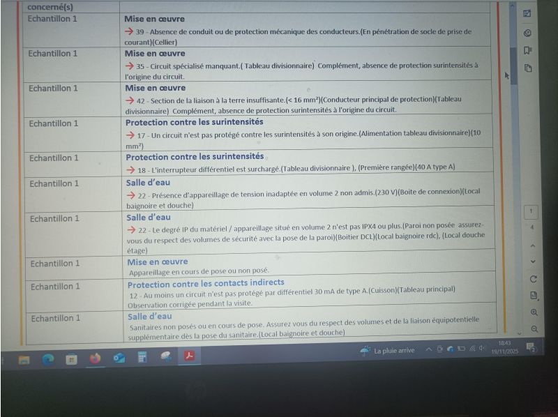

Voici le compte rendu

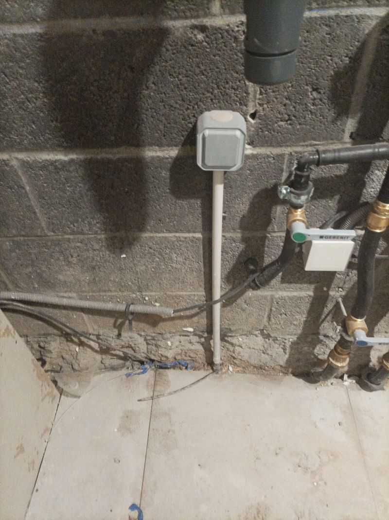

pour le premier j'ai mis un tube iro entre la gaine et le pc ( a voir si c'est bon)
sur le coffret secondaire, je met un nouvel interrupteur diff 40 pour protéger la pompe à chaleur ( disj 25 a, a voir si c'est bon)
je suis étonné parce que les dcl actuels sont clssique, si je mets une plaque dcl ip 44, est ce que c'est bon ? parce que la différence c'est simplement un cache qui se met a la place e la douille !!
merci
Env. 200 message Gironde
Si le receveur est extra-plat, vous avez donc également 2,40m dans la douche, entre le niveau du receveur et le spot, c'est bien ça ?
Donc comme le dit Carminas, pas de restriction, vous êtes hors volume :
https://www.schema-electrique.net/images/volume%2dsalle%2dde[...]dC%2d15%2d100%2dbh.webp
Peut-être que le consuel n'a pas pris le temps de mesurer ? J'ai déjà eu à débattre du sujet avec un électricien...
2.40 entre le receveur et plafond c'est ça.
Ce qui me fait bloquer c'est pour les douilles dcl, Les douilles actuelles ont été refusés parce qu'elles sont à 59 cm de la douche. On m'a demandé de mettre un ip 44, c'est la même chose sauf qu'on ajoute un simple bouchon!!

Bonjour, pour le coffret secondaire, est ce que c'est obligatoire de mettre un sectionneur ou pas pour le consuel ?
Bonjour, je crois que ça dépend de votre configuration : le coffret secondaire est-il éloigné du tableau principal ? La norme impose un dispositif de coupure générale. Si le tableau secondaire est éloigné du principal, son alimentation doit être protégée par un disjoncteur correctement dimensionné présent dans le tableau principal.
Sur le coffret principal, il y a un disjoncteur de 40a pour protéger le secondaire, le secondaire est a 6m du principal. Sur le secondaire il y a 3 interrupteur différentiels de 45 a.
A voir s'il faut obligatoirement ajouter un sectionneur.
Pour le sectionneur, il ne sera nécessaire que si dans votre tableau secondaire, vous avez plusieurs différentiels. S'il n'y en a qu'un, c'est lui qui servira d'arrêt d'urgence.

J'ai ajouté un différentiel 40a pour la pompe a chaleur et un disjoncteur de 25a et câble 4mm2 pour équilibrer les différentiels
j'ai qu'une porte qui sépare les 2 coffrets et 6 m d'intervalle.
Pour les points 35, 42 et 17, il est marqué "complètement, absence de protection surintensité a l'origine du circuit "et "un circuit n'est pas protégé contre les surintensité " que faut il mettre ?
Il faut mettre un disjoncteur au départ de ces circuits.

Ce dont il parle, c'est mettre un disjoncteur 40 a sur le coffret principal pour protéger le circuit secondaire ? Circuit secondaire sur la photo.
Oui c'est ce qu'il dit :
Carminas
Dept : Cantal
Ok, c'est bon alors ce que j'ai fait.
Pour la pc, au début il y avait la gaine avec les 3 fils ho7 qui entraient dans la prisr et ça a été refusé. Le cablage comme ça , c'est bon ? Avec raccord tube irl ?
Bonsoir
Si le tube IRL pénètre bien dans la prise sans que les fils soient accessibles, c'est bon.

Mais alors, dans la boîte de dérivation a côté, c'est une gaine ict qui entre ! Ça peut être refusé ?

Bonjour, je reviens sur 2 points. Le Consuel a parlé des luminaires pourtant Les spots de la salle de bain sont ip 44 mais orientables, est ce que c'est bon ?

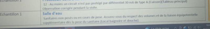

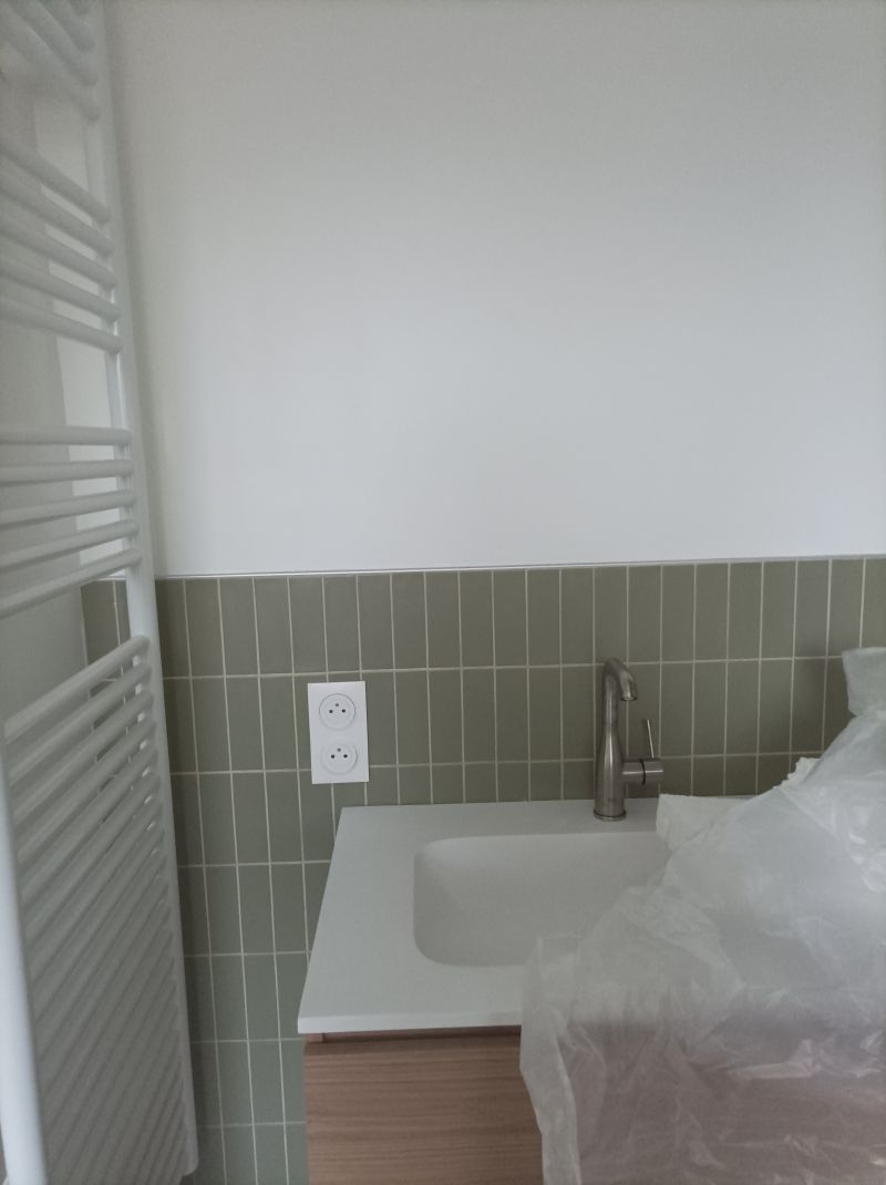

Il me parle aussi du respect des volumes . Si mes prise sont a 35 cm du mitigeur, est ce que c'est bon ?
Pourquoi me parle t'il des liaisons équipotentielle ? Mes arrivées sont en multi couche ?

Ip44 c'est correct orientable ou pas
Il n'y a pas de distance mini par rapport à un lavabo
Quell est le libellé exact de l'anomalie pour la liaison équipotentielle

la derniere ligne. Le sanitaire n'était pas posé lorsqu'il est venu," s'assurer des volumes et de la liaison équipotentielle supplémentaire!!!
arrivée d'eau multicouche ! je comprend pas
Si pas posé il ne peut pas savoir s'il y aura du cuivre ou non.

Non, tout est multicouche
Il peut pas le savoir vu que ce n'est pas fini

Ca sera fini quand il va repasser cette semaine, la baignoire sera posée donc il sera raccordé au multicouche en alimentation et pvc pourl'évac.. est ce qu'il y a la lep a mettre quelque part !!
Dans ce cas ce sera bon

Pas de liaison a ajouter à la baignoire..ok et ouf..
