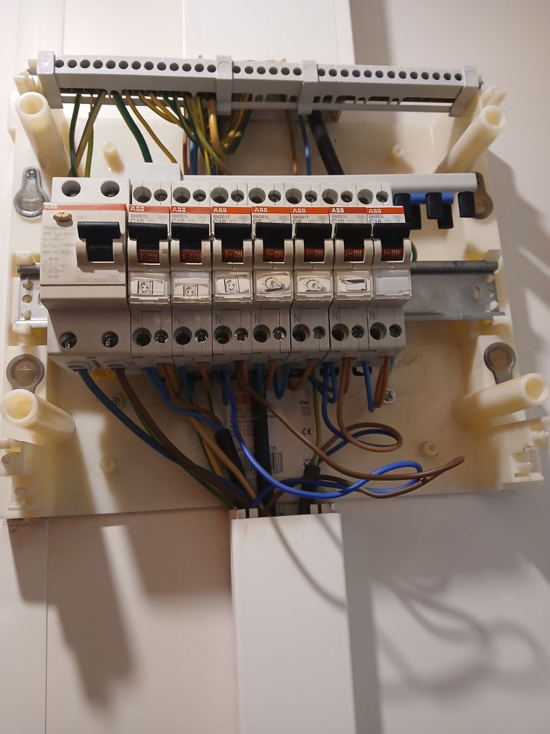

Je souhaite brancher un defalqueur sur mon mobilhome pour calculer exactement ma consommation car j'ai des différences de consommation aléatoire de 106 kw a 170 kw sans rien changer a mon mode de vie. La question est que le compteur principal appartient au camping.  En gros j'ai un tableau électrique dans le mobilhome,  ou dois-je mettre le defalqueur pour calculer ma consommation sans les pertes éventuelles du câblage qui relie le compteur principal a mon mobilhome.  Le câblage principal sur defalqueur puis pontage pour relier le defalqueur ? Ou brancher le defalqueur après le différentiel avec un pont? Merci pour vos réponses.
J'espère être clair.

Une photo du tableau aidera

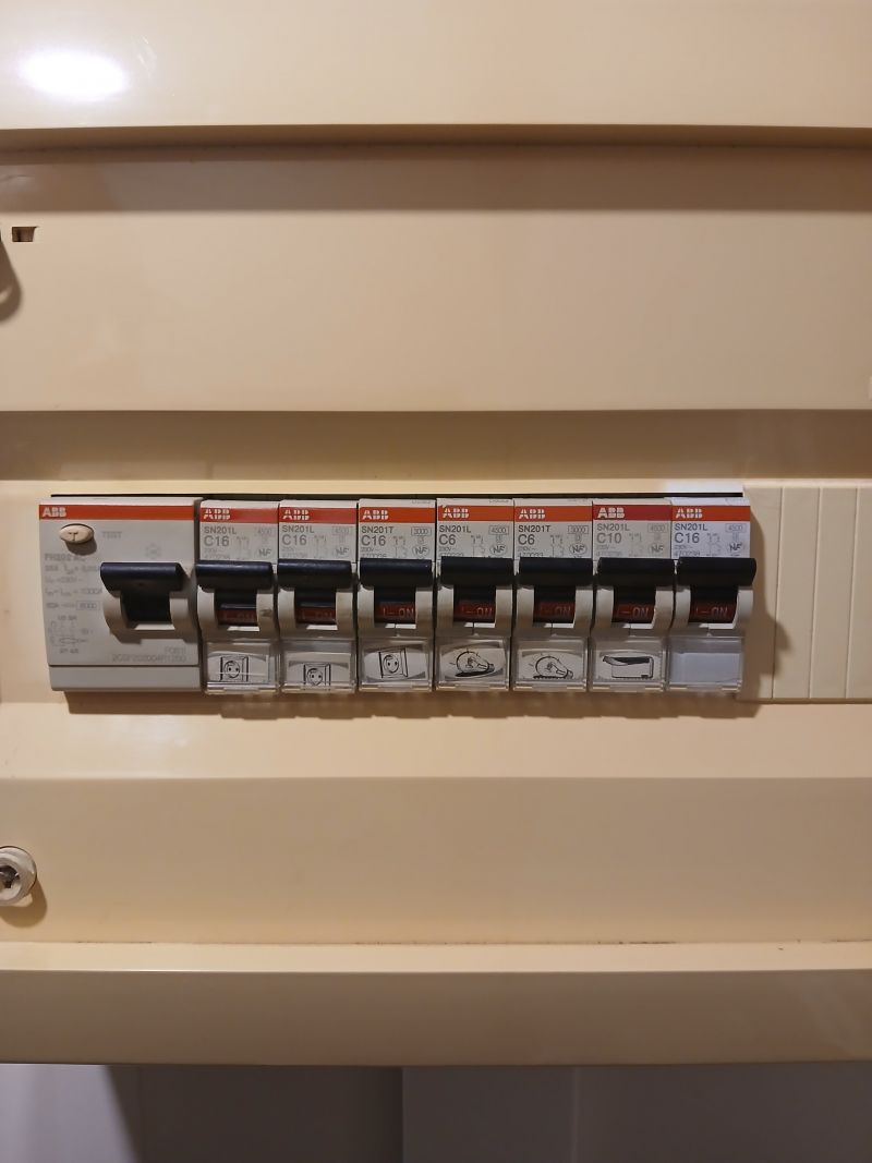

Voilà la photo de mon tableau.  En gros, je dois le connecter avant le gros différentiel ou après et avant le premier disjoncteur.  Merci a vous

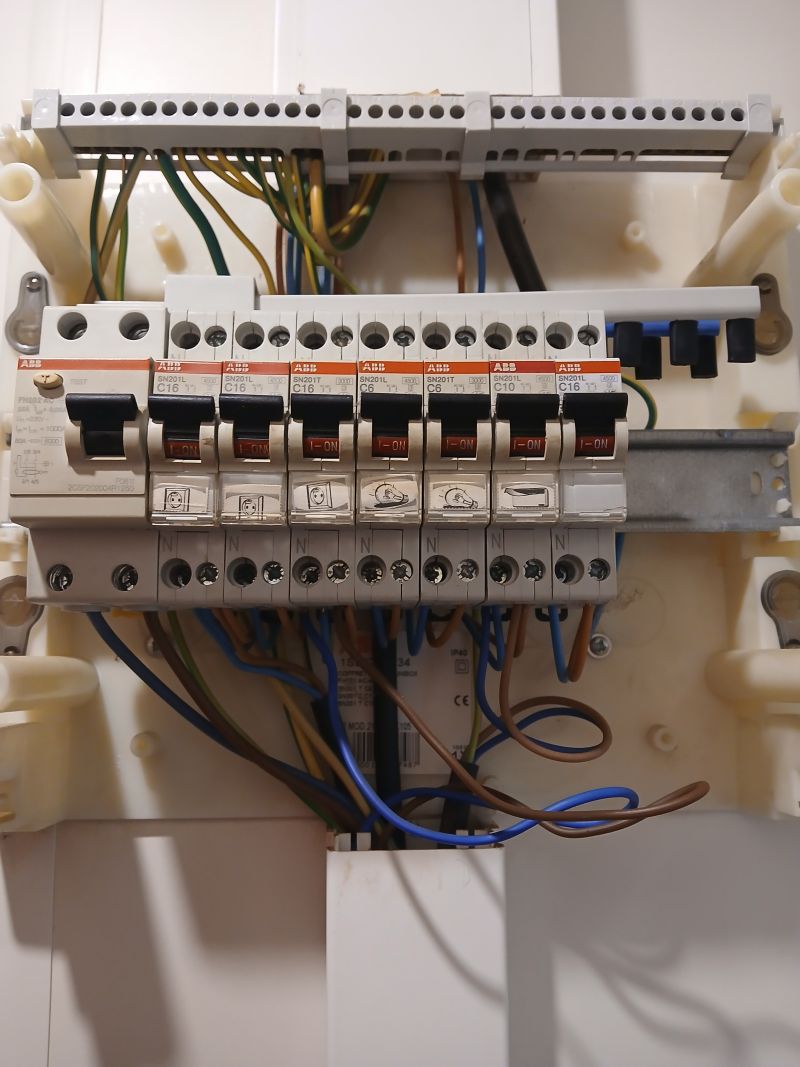

Jcdu26 voici le branchement du tableau

Et du coup,  faut que je débranche l arrivée principale et que je la branche sur le defalqueur ou alors je laisse brancher le gros différentiel a l'arrivée principale et je fais un pont pour alimenter le defalqueur ? Merci

Et mieux vaut raccorder ce compteur après ton diff

Savez vous où est l'arrivée sur l'interrupteur différentiel ? En haut ou en bas ?
Hello,
l'arrivée est en bas

C'était pour savoir si Yvan3509 le savait. Histoire d'éviter un accident !

Il y a forcément une protection en amont à couper pour insérer le tore de mesure selon modèle de compteur à disposition
