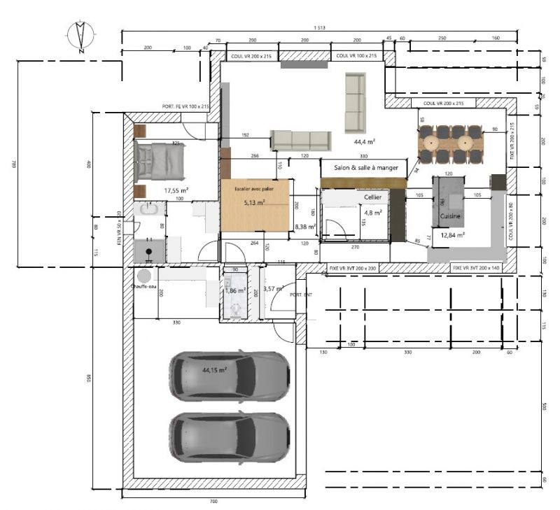

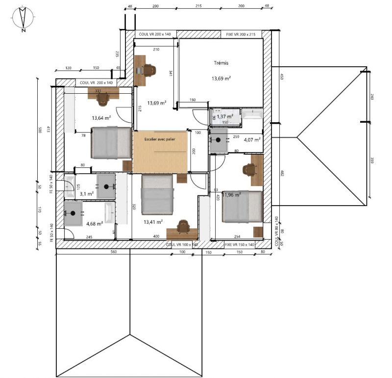

Nous envisageons de construire notre deuxième maison R+1 dans le département du 13. La surface dépassant les 150 m², nous passerons par un architecte. Avant de le rencontrer, nous aimerions rassembler quelques idées, et vos avis nous seraient très précieux.
Notre cahier des charges :
- Famille avec 3 enfants adolescents, donc pas de besoin particulier pour une baignoire.
- 4 chambres, dont une suite parentale.
- Un bureau à l’étage.
- Une terrasse orientée Est, dans l’angle de la salle à manger.
- Un cellier central, avec des meubles colonnes côté salon et cuisine.
- Nous ne souhaitons pas d'entrée dans la chambre parentale par l'espace de vie.
Les difficultés rencontrées :
Nous n’arrivons pas à positionner les WC de façon à pouvoir y intégrer une fenêtre.
Même difficulté pour la salle de bain de la chambre située à l’Est à l’étage.
C’est une première version du projet, donc il y a peut-être des incohérences. Vos suggestions, retours et remarques sont les bienvenus, vraiment n’hésitez pas !
Merci d’avance, et au plaisir d’échanger avec vous.

Une remarque sur ton coin cuisine , les personnes a table ne pourront pas sortir de leur chaise coté ilot.
77 cm entre ilot et éléments c'est trop étroit.
C'est quoi ce passage entre cellier et fixe VR ?
Pour les WC il te faut une colonne montante .
Attention aux architectes, ils aiment bien les maison tarabiscotées, mais peux pratiques.

Plan pas facile à lire.
La cuisine salle à manger vraiment très juste, passages insuffisants.
Salon confortable malgré le canapé dos à l'entrée.
Circulation parfois compliquée.
Le vide sur salon n'est pas extra.
Une salle d'eau et 2 wc sans fenêtre ?
Le terrain, dimension, surface et ses contraintes ?
Heureusement c'est une première version

Il n’y aura pas de tabourets de ce côté-là, mais uniquement sur la partie gauche (105 cm). Penses-tu que cela reste suffisant pour le passage entre l’îlot et le meuble de cuisine ?
Concernant le couloir, il s’agit du passage entre l’entrée et la cuisine. Nous avions peur qu’en le supprimant, l’accès à la cuisine devienne trop long ou moins pratique.

Oui, désolé pour la lisibilité du plan. Si tu as un logiciel à recommander, nous sommes preneurs !
Pour les pièces, conseillerais-tu davantage de largeur, de longueur, ou les deux ? Nous tenons absolument à avoir une fenêtre dans chaque pièce d’eau, mais la configuration actuelle ne le permet pas. Nous sommes ouverts à toutes suggestions d’aménagement
Pour précision : le terrain est rectangulaire, environ 700 m², et le parking du midi se situe en face de l’entrée du garage.

Terrain d'une surface de 700m² rectangulaire, longueur par largeur ?
D'après l'implantation de la construction sur le terrain vous pouvez réaliser des ouvertures sur les 4 façades ?
Projet de combien de m² habitables.
Qui a réalisé ces plans ?

Le terrain sera dans un lotissement: 20 mètres en façade et 35 mètres en profondeur.
Oui, possible d'avoir des ouvertures partout, en évitant si possible le vis à vis à l'est et à l'ouest
Si pouvions rester dans une fourchette de 170m2 habitable
Concernant le vide, est-ce une question de chauffage ? Et la circulation, qu'est-ce qui ne va pas ?

Pour le vide ce n'est pas une question de chauffage, plutôt une question esthétique, je ne le sens pas trop ce vide.
Avez vous une idée de la hauteur de plancher à plancher, important pour déterminer le confort d'un escalier ?
Le garage sera isolé ?
Vous prévoyez une buanderie ?

La distance plancher à plancher serait de 2.75m.
Les murs entre le garage et la maison seront isolés.
La buanderie est le cellier (trop juste?).
Pout le vide, comment faut-il le disposer ?

2,75 m donc pas de faux plafond.
Sur votre plan, les murs périphériques du garage semblent identiques à celle de l'habitation, voilà pourquoi ma question.
Cellier faisant également office de buanderie + partie technique cela semble juste, de plus, il est préférable de dissocier la buanderie du cellier quand c'est possible.
Vous avez remarqué qu'une certaine partie de l'étage est en porte à faux par rapport au rez-de-chaussée ?

C'est nous qui les avons réalisé.
En effet c'est une erreur pour le mur avec le garage, il sera bien isolé.
Pour le porte à faux, cela permet d'avoir d'avoir une sorte de préau.
2m75 est-ce suffisant ou faut il prévoir plus pour les gaines, etc. ? A voir avec l'architecte je pense.

2,75 m c'est suffisant à partir du moment ou les alimentations et les évacuations tombent dans des locaux techniques, des pièces d'eau ou des placards.
Perso le porte à faux à toujours un coup supplémentaire et quand on peut rester simple, c'est préférable, une belle entrée couverte c'est aussi sympa.
Je pense qu'il faut attendre le plan de l'architecte.

Pour les autres sujets. Faut-il agrandir la salle à manger et la cuisine ? Et vous parliez de la difficulté à circuler, c'est à dire ?

J'ai regardé un peu votre projet et la pièce de vie n'est pas si facile à aménager.
Agrandir, vous risquez de dépasser la surface que vous vous êtes fixée.
Quand je parle de circulation, c'est le passage entre différents mobiliers et la facilité de pouvoir tourner autour, dans votre cas il s'agit surtout de la salle manger et de l'ilot de cuisine.
