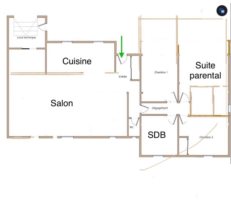

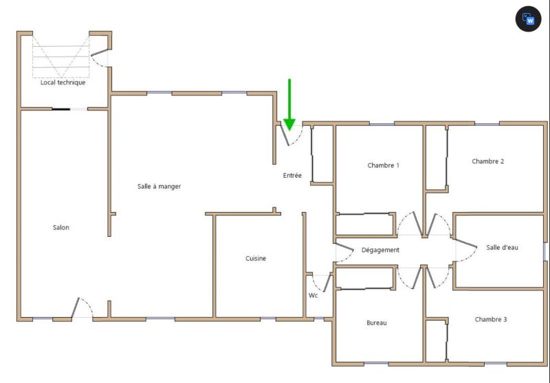

Bonjour svp j’ai besoin de vos conseils
Maison de 120 m2 piscine et terrasse côté cuisine du plan.
Je souhaiterais modifier ce plan de maison. Ajouter une suite parentale avec dressing et changer la cuisine et la salle d’eau de place, ajouter un magasin pour la cuisine et le local technique servira de buanderie
Un grand salon et 3 chambres
pouvez-vous me donner des idée svp sachant qu’une extension sera ajoutée à lavant de la maison au niveau des chambres 1 et     2
Dept : Vaucluse

SabrinaLia bonjour.
La maison est existante et vous voulez faire des transformations.
Une grande pièce de vie ?
Une cuisine fermée ?
3 chambres ? + une suite parentale (chambre, salle d'eau et dressing) ?
Un bureau ?
Un wc séparé existant et un autre actuellement dans la salle d'eau ?
Extension de 30 m² devant chambre 1 et 2, comment est la toiture existante ?
Que voulez vous conserver ?
Ce sont des cloisons à l'intérieur ? Il y a des murs porteurs ?
Côté façades et ouvertures, vous voulez modifier ?

Ugh17 bonjour
Une grande pièce de vie, cuisine fermée ou semi ouverte
2 chambres et 1 suite parentale chambre salle d’eau avec dressing.
extension de 10m2 pour la chambre 1 et 10m2 pour la chambre 2
la toiture c’est un toit de tulle
il y’a. Des cloison a l’intérieur et des mur porteurs
Pour Les ouvertures oui je souhaite modifier

Vous n'avez pas un vrai plan de l'existant en votre possession ?

Bonjour Non j’ai que ce plan

SabrinaLia
Une idée sans vraiment connaitre les dimensions de l'existant.
N'hésitez pas si vous avez besoin de détails.

C’est super merci je vous ai écrit en mp que pensez-vous de ce plan

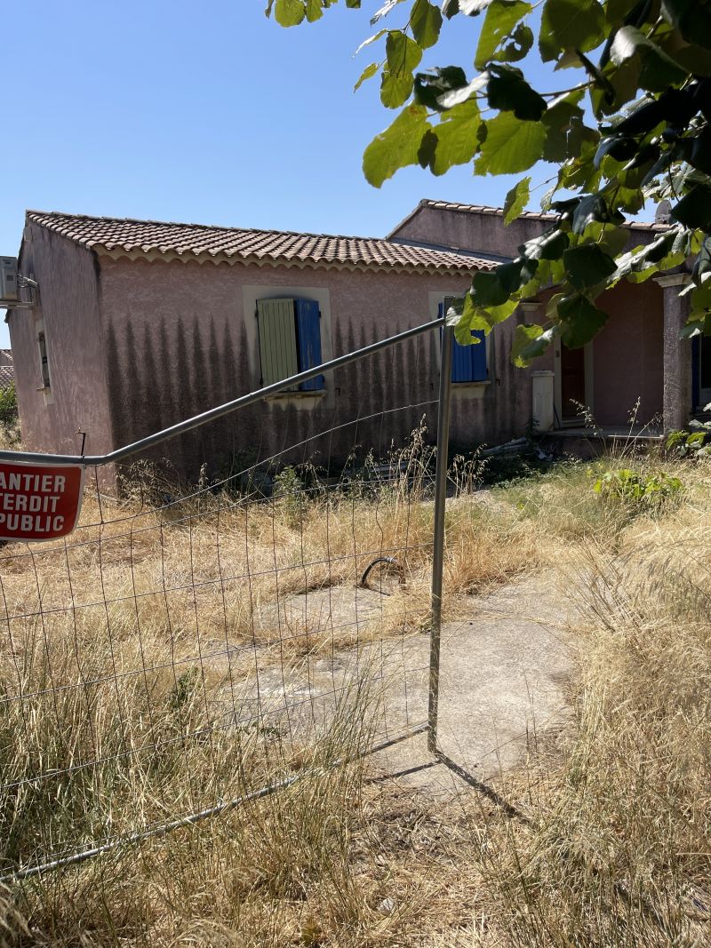

Vous avez d'autres photos ?
On distingue un mur porteur entre les 2 toitures.

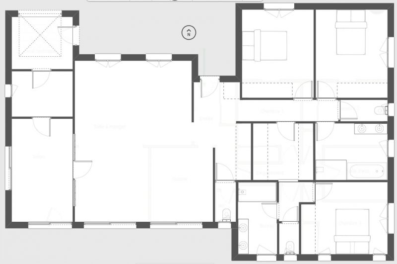

SabrinaLia
merci pour les précisions .
Il y aurait vraiment besoin des cotes pour avancer .

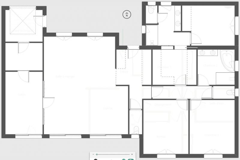

SabrinaLia
Une autre idée par rapport à mon dernier commentaire.
Il faudrait absolument les dimensions ainsi que les murs porteurs.

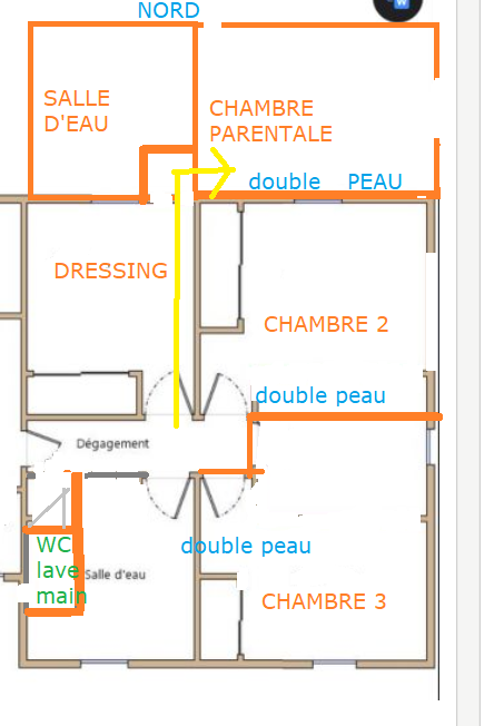

SabrinaLia
une suggestion en attendant .
Vu la surface , tu pourrais essayer de conserver une pièce polyvalente : bureau/chambre d'amis/ salle de jeux Et prévoir des lave-main dans chaque wc .
