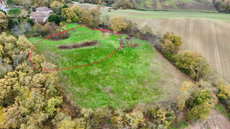

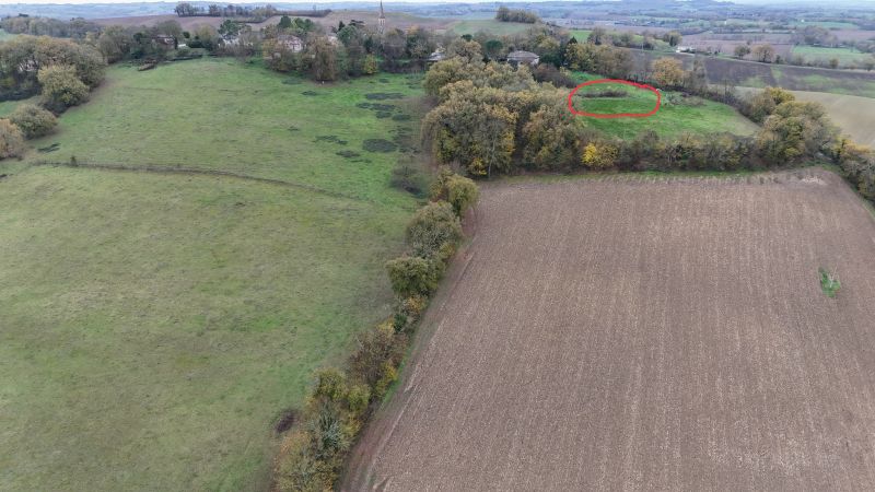

C'est la parcelle en rouge, 2000m2 constructible et juste en contrebas les 2000m2 non constructible.
Sur les deux photos, la première vu de près et l'autre vu de loin pour voir la pente.

Membre ultra utile Env. 6000 message Courdimanche (95)
Effectivement, c'est une jolie pente...
Tu vas avoir une belle vue !!!!

Membre utile Env. 600 message Carcassonne (11)
Très beau terrain. Tu penses à quelles dimensions pour ta maison ?
