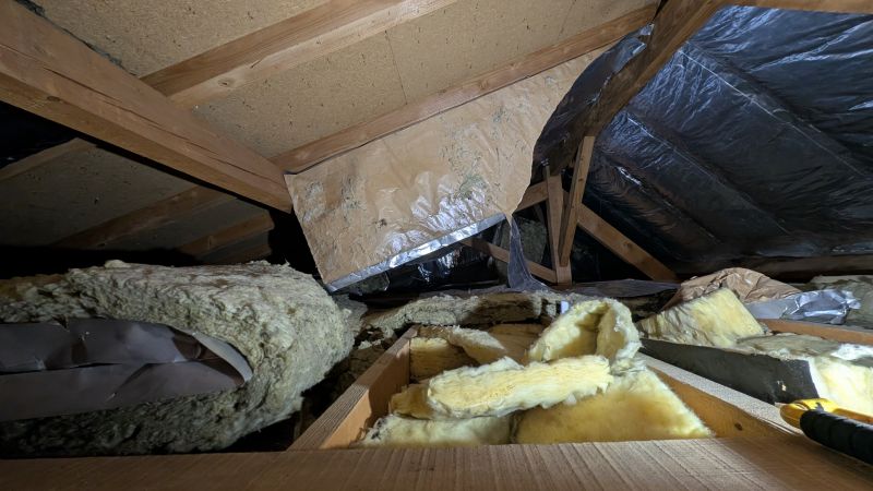

je viens tout juste d'acquérir une belle maison des années 70 dans une région froide et assez humide (Est de la France). Plusieurs travaux sont à prévoir pour atteindre un confort et un DPE raisonnable.
la majorité reste la ventilation (elle ne respire absolument pas c'est fou le ressenti !!) et les mur et sol glaciales...
Au sujet des combles, il y a déjà déjà eu une Reno il y a quelques années, je souhaiterais l'améliorer pour pouvoir ensuite y passer mon elec, éventuellement gainable, VMC df ....
J'ai creusé des dizaines (et dizaines) d'heures de recherche, je n'arrive pas a trouver des réponse à mes questions et à ma situation....

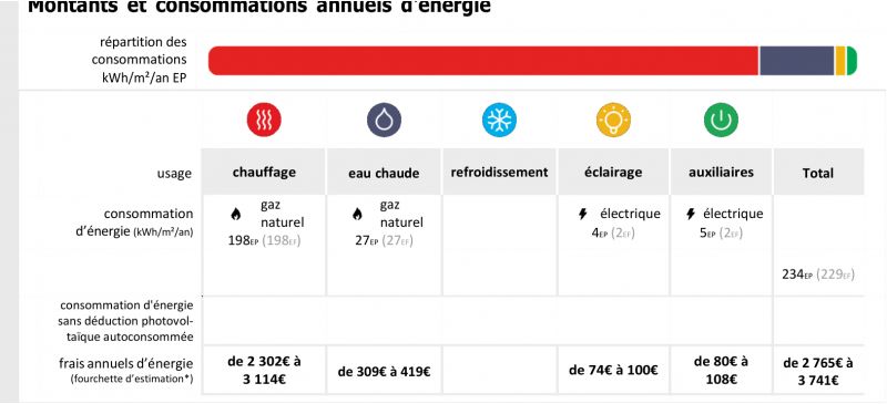

Alors j'ai un DPE  de E avec chauffage au gaz donc je souhaiterais faires quelques économies... Et anticiper le confort pour cet été également.

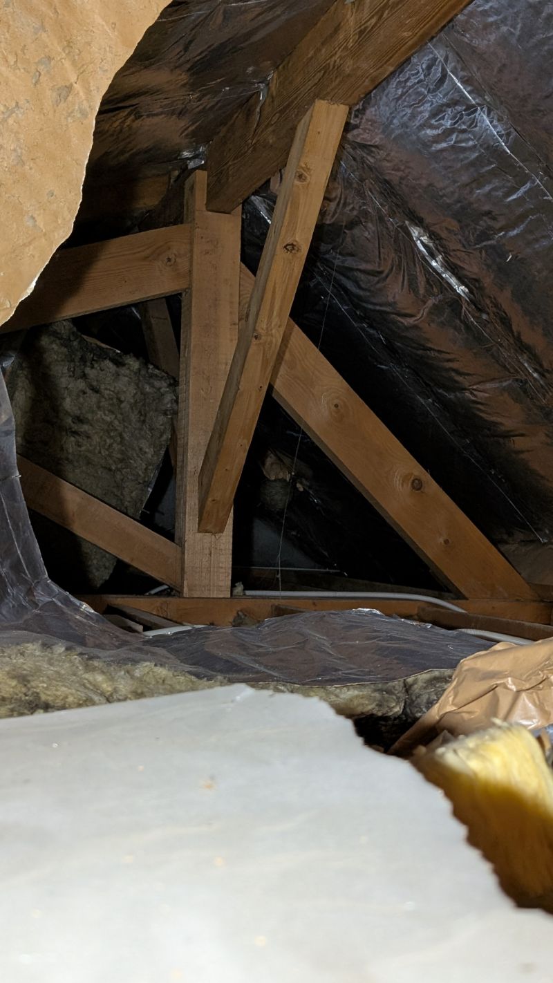

J'ai des combles perdus déjà isolée par un professionnel peu scrupuleux, énormément de défauts !!!
Ce que j'ai : une toiture en tuile récente, en dessous dans certains angles on voit des fermettes ??(Lattes) Mais la majorité des combles je vois des clous traversant les panneaux d.osb.
Sur ces panneaux sont installés des plaques de laine de roche, au lieu du craft ce sont des film aluminium.
Sur le plancher des combles perdus des morceaux de laine de verre en rab.

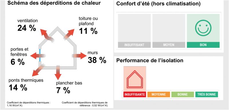

La perte de chaleur par la toiture ne représente que 7% mais je souhaiterais tout remettre d'équerre car le travail réalisé semble être de l amateurisme. Et j'ai besoin d'un comble bien fini pour avancer sur le reste.
Il m'a été notifié :
Citation: DPE: Ajout d'un isolation sur le plancher des combles perdus
ou des rampants : Ajouter de l'isolant afin que la résistance
thermique minimale R de l'ensemble paroi + isolant devra
atteindre 9 à 10 m².K/W soit environ 35 à 40cm d'isolant. Si
l'isolant choisi est un isolant en rouleau, réaliser la pose en
deux couches croisées. Il devra y avoir obligatoirement un
par-vapeur côté chaux. La trappe d'accès devra être
isolante.
Mise en place d'un isolant R = 10 m².K/W
Ne pas négliger l'isolation des faux combles, des cloisons de
redressement et des combles perdus. Ménager
impérativement une lame d'air de plus de 2 cm pour la
ventilation de la charpente
Au sujet du plancher des combles perdus, pensez vous que le bourrage entre les poutres (ldv) puis la mise en oeuvre d'un plancher de combles en OSB puisse améliorer à moindre coût l'isolation ?
Ales rampants sont à reprendre car les panneaux ont simplement été agrafés sur les côtés, sur les chevrons on peu parfois voir un scotch marron en guise d'étanchéité.
Avec un peu de temps, certains panneaux se sont cassé la figure ou déchirer. La ldr est en bon état.

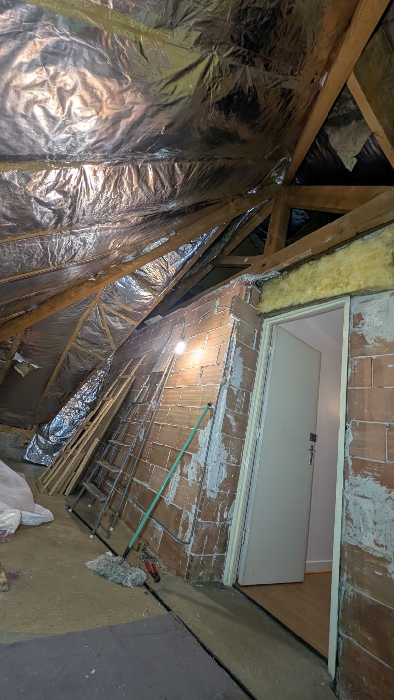

Je souhaiterais refaire l'isolation avec suspentes, rails, adhésif alu, mais en l'améliorant pour éviter les canicules...
Dois-je tout démonter, placer de la laine de bois dans le sens des pannes puis replacer ma ldr filmé par dessus ? Avec l'alu en guise de pare vapeur ?
Une lame d'air est elles nécessaire entre l'isolant et les panneaux d'osb ? (Là tout est plaqué)

sur les photos im me semble voir 2 isolations
- une en rampants
- une au sol posée 'un peu en vrac'
C'est ça ?
Ce sera toujours un comble perdu ?
Cdt
Env. 60 message Doubs
Oui c'est bien deux isolations différentes.
De la LDV craft alu (finalement je viens de vérifier c'est du craft filmé) sur les rampants.
LDV vrac sur le comble perdu.

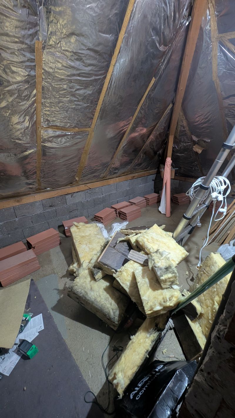

Je souhaiterais utiliser le comble pour y mettre une gainable, Vmc. Il sera également accessible via trappe isolée depuis un des combles que je vais aménager.

Merci pour ce retour, donc 200mm de fibre de bois (en Panneaux entre chevrons)+ 150mm de laine de verre filmée sous mes rampants(recuperation de l'actuel) scotché avec adhesif alu .
Retenu avec des fourrures.
un HPV collé sur les fourrures (nécessaire ? malgré la laine de Verre Revêtue ?). Probablement un parement placo.
Pour Rappel, sous la laine de verre actuelle, la toiture n'est pas directement visible, il y a de l'OSB.
Et,200mm de laine de verre dans mon plancher de combles recouvert d'OSB ou MDF.
cela vous parrait homogène en région froide ?
Actuellement, chauffage à 19,5°, Temperature ext. -2°, Temperature int. 18°, Temperature combles 11°
Messages : Env. 60
Dept : Doubs
<un HPV collé sur les fourrures (nécessaire ? malgré la laine de Verre Revêtue ?). >
depuis déjà plusieurs années le kraft n'est plus reconnu comme pare vapeur, il faut
utiliser une membrane indépendante; celle ci peut être soit classique c'est à
dire avec un Sd égal ou supérieur à 18 m soit hygro variable.
La notion de HPV s'applique aux écrans de sous toiture (pare pluie ou pare neige).
Si j'ai bien compris le montage vous aurez du bas vers le haut:
2OOmm de laine de verre
OSB
lame d'air du comble
plaque de plâtre
membrane pare vapeur
laine de verre Ep 150 mm
laine de bois Ep 200mm
OSB
couverture
D'un point de vue hygro thermique perso je suis réservé sur ce type de montage.
a) l'OSB au dessus des 200 bien que n'étant pas un véritable PV peut plus
ou moins bloquer la vapeur d'eau.
b) le pare vapeur (au dessus de la plaque de plâtre) se trouve en position
intermédiaire, c'est à dire entre 2 isolations.
Si vous voulez garder ce type de montage à mon avis une étude thermique
me semble appropriée.
Nota: on peut avoir un PV entre 2 isolants si en climat de plaine, le R de
l'isolant coté chaud est au plus égal à la moitié du R de l'isolant
coté froid; dans cette 'règle' il n'est pas évoqué une lame d'air entre les
2 isolants.
Cdt
Merci, la configuration suggérée est exactement celle citée, il faudrait donc que je laisse respirer le "sol des combles" jusqu'au pare vapeur pour résoudre le point a).
Ou laisser des espacements ou même perçage dans le faux sol en OSB ou MDF. En tout cas ne pas laisser les vapeurs dans la LDV.
Au sujet du point b) je pensais que protéger d'un pare vapeur les remontés d'air juste avant les isolants étaient une bonne pratique et courante (sans nécessité d'étude particulier).
L'alternative serait de démonter l'a LDV revêtue d'y insérer les 200mm de fibre de bois et de replacer la LDV craftée.
Avec quelques suspentes et fourrures pour soutenir le poids (donc sans pare vapeur ni parement du coups, excepté au dessus de l'emplacement de la gainable, un placo ignifuge de chaque côté)

Le diagnostique DPE est le suivant :
Il ne ressemble étrangement pas à celui de 2023 plus pessimiste.
Je ne me fie pas aux DPE car le confort de l'été (3 baies plein sud totalement dégagé) est certainement conditionné par le revêtement carrelage au sol. Et plusieurs incohérence entre ce que je vois et ce qui est inscrit (épaisseurs, vrac très pauvre, plaques de pu décollés sans aucune liaisons entre elles panneau de ldv tombés ou revêtement abîmé....)

J'ai aussi pour projet d'aménager un des comble qui a la même a isolation LDV craft pour en faire une salle Multimedias mais si je souhaiterais que les poutres - soit apparentes c'est un autre sujet ça

Maison de 1970 avec comme isolant : mur parpaing doublé de cloison brique rouge 7cm entre les deux une lame d'air.
Puis ajout il y a 10ans de ldv vrac en comble perdu et ldv craft sur les rampants (12cm).
Ce qui va changer en usage c'est l'utilisation du comble pour la Vmc DF et le bloc  climatiseur réversible. Bonc besoin d'un air pas trop chaud ni trop froid.
Et en bout de comble aménagement d'une pièce  avec trappe isolée.

je vois que les plus grosses déperditions : se font par les murs, il faudra
donc sérieusement se pencher sur ce problème.

Je reviens poster ici, après une journée à 30°C dehors, le thermomètre de mon comble à aménager monte à 38°c.
Avec odeur des bois chaud etc .
Le soir il redescend très péniblement... Donc je pense que ce sera fibre de bois directement sur l'OSB.
