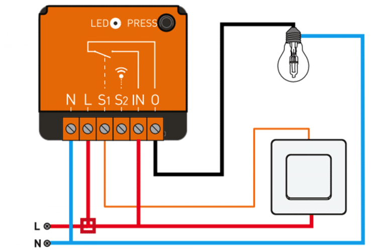

Après des recherches, il apparaît que le combo :
* NODON CWS-2-1-01 - Interrupteur mural EnOcean Cozi White
* Nodon SIN-2-1-01 - Micro module commutateur EnOcean
répond à mon cahier des charges.
espace-domotique.fr , que j'ai questionné me confirme "Oui ça fonctionne en local", et me communique ce tuto pour apparier :
J'ai reçu les trucs, j'ai câblé comme ça :
et ça fonctionne très bien !
91,80 € livré, ça pique un peu quand même.
Merci à tous,
merci espace-domotique.fr
(et évitez Domadoo... Mad )

C'est étrange : avec le bouton "sans fil sans pile" l'action (allumer ou éteint) est instantanée,
alors qu'avec l'interrupteur pré-existant il y a une latence d'une fractionn de seconde.

Et mon système marche toujours super bien, (presque) parfait (le "presque" parce qu'il y a un délai qui me perturbe un peu pour l'allumage et l’extinction avec l'inter "normal").
