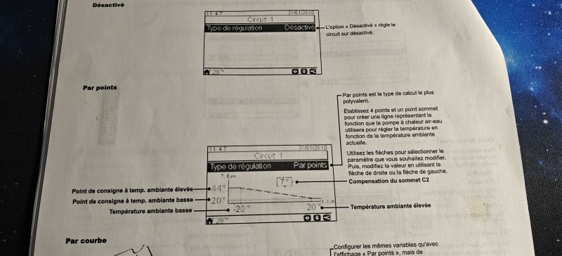

Bonjour, pourriez-vous m indiquer comment ajouter un point sur ma loi d'eau par point ?
Actuellement
55 deg pour -20
36 deg pour 20
Ce qui donne à 0 deg un eau à 41
Mais j'aurais aimé monter a 43 pour 0...
Je descends sur l axe de gauche (température extérieure) mais ensuite ?
Merci pour votre réponse.

Normalement, Sur Hitachi Yutaki, il existe DEUX régulations différentes :
1 Mode pente (loi d'eau simple)
Une seule droite
Pas de point intermédiaire
Vous avez raison dans ce mode.
2  Mode par point (celui que j utilises)
La courbe est composée de segments
On peut normalement modifier un point intermédiaire
La machine interpole entre les points
Donc normalement, on peut fonctionnellement "casser" la droite sans bricoler tous les jours.
Je ne sais juste pas comment l ajouter.

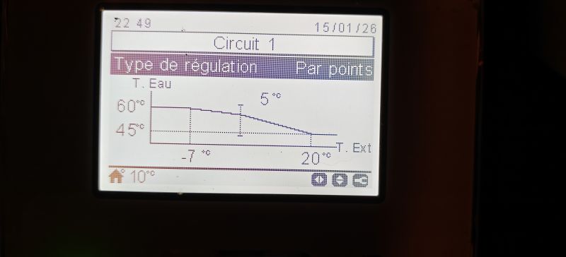

Ok, mais pas de possibilité d'ajouter un troisième point pour modifier la courbe
Dept : Indre Et Loire
Env. 50 message Moselle
Sur Yutaki c'est possible.
Mais quelle galère le menu.....

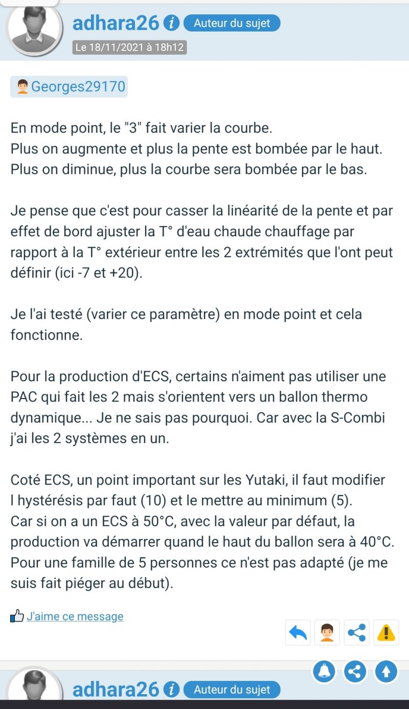

adhara26 devrait pouvoir vous aider pour le 3 ème point

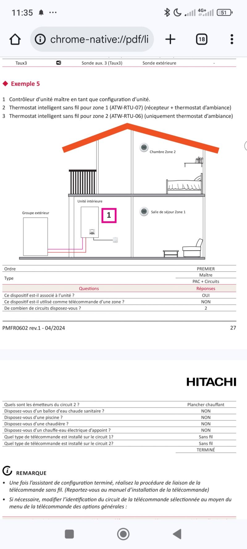

Avez vous un dispositif radio d ambiance ?
Dept : Moselle
Moi oui mais sur une PAC Atlantic
Merci.
Je dois résoudre ce problème avec de positionner un point sur la courbe.
Quelle galère...
Dept : Moselle
J ai un thermostat d ambiance radio sur la Yutaki S première génération mais j ai un seul circuit donc je suis désolé mais je ne peux pas plus vous aider. D autant que le votre semble déjà appairé mais ne commande plus le circuit. Mais c est sur qu il s agit ss doutes d une manipulation simple. Avez vous regardés des tuto sur youtube il y en a qquns.
Dura lex Sed lex
De : Au Vert (51)
Merci Exocet !
Exactement comme vous.
Un seul circuit.
Circuit 1
Sûrement première génération, installé en 2018/2019.
Oui c est sûrement simple mais tellement englué dans les sous menus Yutaki...
Oui pour les tutos.
Mais ils expliquent l installation au moment du premier lancement du programmeur.
Ou, comment appairer le Thermostat avec le récepteur.
Mais aucun sur l endroit d ou peux se trouver l'option de la sonde de température ambiante défini...
Ce que j ai trouvé
Dans le menu installateur
Télécommande
J'ai
Télécommande 1 Radio
Identifiant circuit télé cde radio 1
Télécommande 2 aucun
Facteur de compensation
Donc la télécommande 1 est bien défini en radio.
Et sur le circuit 1 (mon seul circuit)
Pas d autre télécommande donc ok
Et fact de compensation...je ne connais pas mais sa valeur est de 4
Mais où lui dire
Ok, tu prends la radio 1 pour la régularisation.. ça.,
Merci pour votre aide.
Dept : Moselle

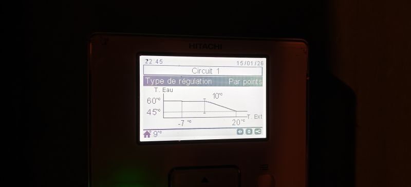

Soit la sonde du contrôleur est passé rapidement a 20.5 soit la PAC a interrogé le thermostat ...
Car la PAC était off.
Je lis la Yutaki
Consigne 20.5 (comme sur thermostat co)
Ambiante 20.5 (comme sur thermostat co)
Temp eau 43
Temp eau corrigée 40
Consigne 44
Puis cinq/dix minutes après
Je lis
Ambiante 20 (DIFFÉRENT du thermostat, lui a 20.5)
Temp eau 44
Temp eau corrigée 44
Consigne 44
Donc elle est venue ponctuellement lire le thermostat connecté.
pourquoi, comment....je ne sais pas.
Puis rebasculee sur le Yutaki

J'ai trouvé cela.
Votre avis ?
C est ce que j aimerais mais avec une seule zone et ambiante avec récepteur.
Je me lance ?

Je ne sais pas si mon post sera utile mais comme il m'a semblé voir plus haut que la question initiale était l'ajout d'un point sur une loi d'eau par points sur Yutaki, ci-joint copie du manuel technique de la S80 sur ce sujet et je n'ai pas l'impression que l'on puisse ajouter un point.
Dept : Lot Et Garonne
Bonjour merci !
Cette notice indique justement que c est possible.
Jusqu'à 4 points.
1 temp la plus basse de fonctionnement
2 temp la plus haute de fonctionnement
Et 2 autres points possibles où l on désire.
D où le nom de la loi
Par point.
Sinon seul par valeur de pente serait disponible.
Sur la notice, un point à 7deg extérieur a ajouté.
Ici, -20 extérieur eau à 44deg
20 deg extérieur eau à 20 (PAC off au delà de 20)
Et 7 deg extérieur.
Mais j' ai du mal a comprendre le processus d ajout....
Ici là où c est marqué
Tem ambiante, il faut comprendre temp extérieure
Dept : Moselle

Je me demande si on ne fait pas juste une mauvaise interprétation de ces 4 points.
pour moi les 4 points sont, sur ma loi d'eau, le 60, le 45, le -7 et le 20, ça fait 4, tous modifiables
et en plus il y une compensation de sommet qui releve ce point au milieu de la pente, cf le 5 puis le 10
bon je suis en train de forcer le réchauffage de toute la maison tout ouvert donc mon exemple est en peu forcé, justement je cherche à trouver ensuite si je peux équilibrer mieux pour garder ma température.

Mais quand vous utilisez fleche haut ou bas vous passez pas sur 4 valeurs plus la compensation ? et à chaque fois fleche gauche et droite pour faire varier la valeur ?
Etonnant ça, si on est bien sur le même modèle.
A tout hasard j'ai fait plancher mon IA favorite sur la question, ce que j'en tire mais que tu sais peut etre déjà :
- ça peut être un pb de version de controleur, le mien est en H-0275, si le tiens est en H-01xx le mode 4 points n'existait pas
- même en version H-02xx par défaut le mode qui apparait est le mode 2 points ou gradients me dit il et il doit y avoir une option avancé ou expert pour passer en mode 4 points
cela te semble t il cohérent ? ou une piste ?
Il faut aussi être en mode installateur pour le voir avec le code adéquat
edit : oups, j'ai du tu et du vous.... bon dans les forums je suis plutot sur le tu, désolé

Je peux me balader sur les valeurs, mais je ne comprends pas comment aller par exemple a 0 extérieur, et mette genre +2 deg d eau.
Dept : Moselle
Env. 200 message Lot Et Garonne
Tu peux regarder quelle est la version de ton controleur ?
Et quand tu dis "me balader sur les valeurs ", sur les 5 valeurs ou juste sur 2 ?
Et est tu bien en mode installateur quand tu va sur la loi d'eau ?
je peux me déplacer sur l axe horizontal et décaler les températures.
Mode installateur
Loi d'eau par point.
Cdtl,
Dept : Moselle
Donc c'est totalement différent de ce que j'ai, avec la flèche haut ou bas je peux passer sur 5 valeurs.
Reste le problème de version ? Elle est de quand ta PAC ?
