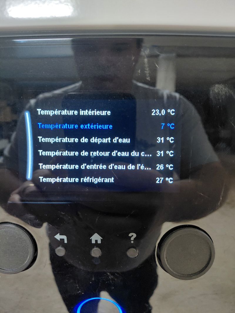

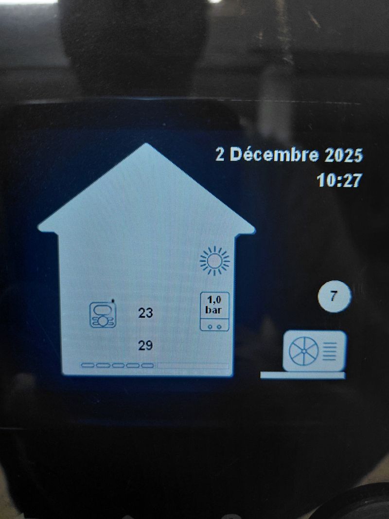

Bonjour et merci, j'ai une Daikin EHBH08EF6V avec un thermostat Altherma 3 Madoka en principale dans ma pièce principal et un thermostat manuel "Oventrop" dans une de mes chambres. J'ai 10 circuit d'eau dont 4 pour les chambres avec dessus une électrovanne pilotée par ce thermostat manuel mais seulement en abaissement de température. Mon soucis est comme tout de suite j'ai 26 degrès dans ma partie jour à cause (ou grâce) au soleil par les baies vitrées donc mon thermostat va se déclencher une fois dans la nuit pas avant ce qui empêche ma partie nuit exposée plus au nord de chauffer d'ici là ...
Vous comprenez mon soucis ? Je pense ne pas être le seul. Pour résumer plus le temps est couvert plus il fait chaud dans ma partie froide parce que le thermostat se déclenche dans la partie jour et au contraire plus le temps est au soleil, il coupe directement le thermostat partie jour ce qui empêche en fin d'après midi par exemple de chauffer ma partie nuit.

Bonjour et merci. Ben si je mets mon thermostat jour dans la partie nuit avec une consigne à 20/21 degrés et celui qui abaisse la température à 18/19 degrés il chauffera toujours ma partie jour mais avec la température de la nuit qui ne sera pas influencé par l'ensoleillement ou non et donc il chauffera le jour et nuit a cette température en tout cas je pourrais trouver plus facilement un réglage moyennant les deux zones. Cela évite que le soleil me fasse couper le thermostat partie jour car il faut que lui même soit allumer pour chauffer la partie nuit moins bien exposé c'est en cela que je trouve la faiblesse de ces installations.
Ce que je disais encore à ma femme tout à l'heure: Quand on laisse les stores ouverts avec du soleil il fait environ 26 degrès et le chauffage ce déclenche environ qu'une fois pendant la nuit (ce qui est pas assez pour mettre à température la partie nuit).
En revanche si je fermes la journée par exemple toute la partie SUD de la maison et que je contiens par exemple la température à 24 degrés, la nuit le chauffage va peut être se déclencher 2 fois mais donc la température de la partie nuit ne tombera pas trop bas par rapport à la consigne.
Comprenez vous mon raisonnement ?

En effet c'est une faiblesse dans votre cas (zone jour avec ensoleillement et zone nuit sans) et le chauffage de la zone nuit dépend entièrement du fonctionnement de la zone jour.
Si vous mettez le thermostat principal dans la zone nuit vous obtiendrez la température souhaitée dans les chambres, mais dans le séjour en plus de l'ensoleillement vous risquez d'augmenter encore la température à moins que ce ne soit pas prépondérant par rapport à l'apport de l'ensoleillement.
Le mieux est de faire un test en déportant votre thermostat filaire dans la zone nuit en le reliant avec un câble provisoire.

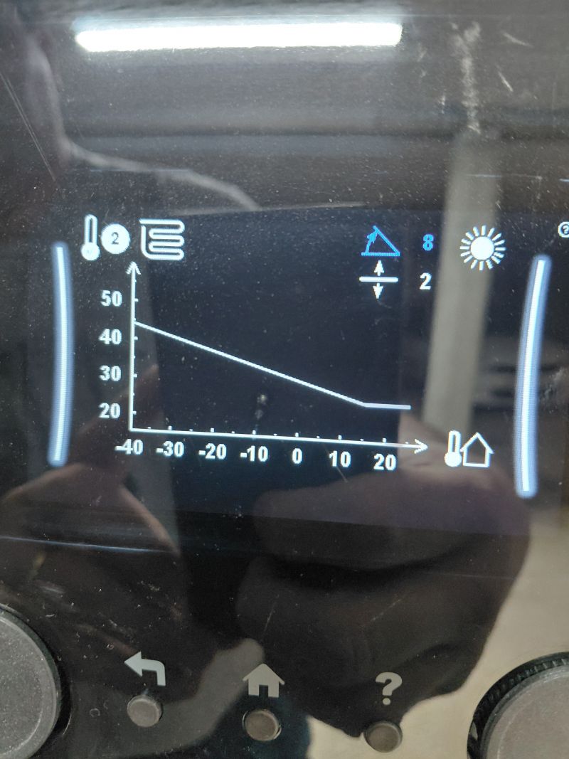

Quelle est votre loi d'eau ?

Une amélioration possible de votre installation serait de fonctionner à 100% sur loi d'eau sans la sonde de température qui pilote la PAC.
ET dans les piéces sous influence du soleil, sur ces boucles, mettre des têtes electrothermique pour collecteur de Plancher chauffant avec une sonde déportée dans ces lieux exposés au soleil .
Ainsi lors d'apport solaire seuls les boucles des pièces en surchauffe sont coupés, les chambres restent en chauffe.
C'est ce que j'ai sur ma maison de 1989.
Cependant, comme les maisons et P.C de cette époque ont une forte inertie, l'énergie solaire est captée par les masses lourdes, ce qui limite fortement la hausse des températures et a l'avantage de restituer Ces calories une fois le soleil déclinant.

C'est à dire ? J'ai vu qu'il y avait ce paramètre sur ma PAC mais quelles données voulez vous exactement ?
Cordialement
Ytec a écrit:Sam63000
Dept : Puy De Dome
Sam63000 a écrit:C'est à dire ? J'ai vu qu'il y avait ce paramètre sur ma PAC mais quelles données voulez vous exactement ?
Cordialement
La pente de la loi d'eau et son décalage .
Ou bien la température de départ PAC en fonction de la température extérieure à -5° et à 15° par exemple.
Et aussi la température mini de départ, l'influence de la température ambiante.
Les thermostats sont ils modulant où on/off ?
Dept : Indre Et Loire
Env. 100 message Puy De Dome
Point de consigne mini 12, maxi 30

Bonjour pour faire juste à mon sujet et en exemple ce jour. Aujourd'hui temps couvert et humide se qui devrait permettre de faire déclencher mon thermostat principal et donc faire chauffer ma partie nuit mais .... comme nous cuisinons depuis ce matin le thermostat jour descend péniblement ce qui empêche les nuits de chauffer .... J'ai 18.3 dans les chambres avec un consigne que j'ai volontairement montée à 22°C donc ce système d'abaissement avec un thermostat principal en partie jour ç clairement ses limites car quand les chambres ne chauffent pas à cause de l'effet "cocotte minute" dans la partie jour avec le soleil cette fois-ci c'est à cause de la préparation de divers compote, purée et soupe pour les enfants. Je ne sais pas quoi faire...
Merci à vous
Dept : Puy De Dome
Sam63000 a écrit:B Je ne sais pas quoi faire...
il faut faire un test en déplaçant le thermostat, tout comme évoqué précédemment
