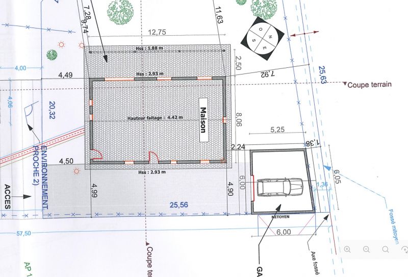

Voici la situation :
- Nous souhaitons acheter une maison construite en 2014 avec un garage de 30m2 en fond de parcelle et le transformer en habitation.
- Un fossé se trouve juste derrière, aujourd'hui une bande de 5m de chaque coté du fossé (PLU actuel) empêcherait la construction de ce garage mais en 2014 ceci a été accepté par la mairie. (Garage présent sur le PC)
- Le 1er propriétaire a vendu en 2020, et c'est seulement à ce moment là qu'il a déclaré l'achèvement des travaux, le seul document prouvant ceci est le document cerfa qu'il a déposé à la mairie le 11.06.2020, aucun document attestant la validation par la mairie nous a été fourni.
- De plus, sur le garage, une fenêtre a été rajoutée face ouest (aucun vis à vis), non déclaré initialement sur le PC.
- Nous souhaitons transformer ce garage en habitation, en changeant la porte du garage par une baie vitrée et la fenêtre face ouest par une porte.
Nos questions sont les suivantes :
- Devons nous poser une DP ou un PC?
- Le vendeur a marqué ce paragraphe dans le compromis, qu'en pensez vous? (Le PV de réception est simplement un document du constructeur datant du 17/04/2014)

- Que devons nous faire pour nous protéger au maximum?
- Devons nous demander une attestation d'achèvement par la mairie avant de déposer notre DP/PC?
- Qu'en est il de la fenêtre non déclarée, cela peut il gêner notre DP/PC?
En PJ vous trouverez le plan du PC initial déposé en mairie par le 1er vendeur.
Tous vos avis nous seront d'une aide précieuse, ceci est un premier achat commun.
Merci d'avance

Lorsque la déclaration attestant l'achèvement et la conformité des travaux (DAACT) est déposée en mairie, l'autorité dispose d'un délai de 3 mois, 5 dans certains cas, pour contester la conformité des travaux. En l'absence de réponse dans ce délai la conformité est réputée ne pas être contestée, et le titulaire de l'autorisation peut obtenir un certificat de non contestation sur simple demande (art. R.462-10 CU).
Passé le délai l'autorité ne peut plus contester la conformité des travaux, ni exiger une régularisation ultérieure.
Donc il faut demander au vendeur si :
- il a déposé la DAACT en mairie - ce qui est obligatoire (art. L.462-1 CU) ;
- si oui elle portait sur quoi ;
- si oui est-ce que le maire a répondu dans le délai légal (3 ou 5 mois) ;
Pour info le certificat de conformité a disparu avec la réforme du 1er octobre 2007, depuis il s'agit d'un certificat de non contestation ou d'un certificat de contestation.
Concernant le garage, les locaux accessoires sont réputés avoir la même destination et sous-destination que le local principal (art. R.151-29 CU). Si le garage est une dépendance de la maison alors il possède la même destination (habitation) et votre projet de création d'une pièce de vie n'est pas un changement de destination.
Ce projet est soumis à déclaration préalable de travaux (R.421-17g CU).
