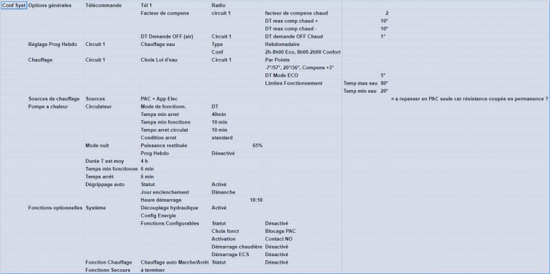

J'ai fait quelques modifications dans les paramètres de ma Yutaki S80 et j'arrive à un fonctionnement dont j'aimerai avoir vos retours ou conseils pour optimiser plus si possible ?
Contexte : maison de 240m2 très ancienne, murs de 70cm en tuffe extarieurs et intérieurs, sols carrelé sur dalle béton avec un isolant sous la dalle, fenêtres double vitrage récents, plafond grenier avec 30cm de ouate de cellulose suite à audits RGE et préconisations pour passage de chadière fuel à une PAC haute température + ballon thermo + isolation grenier dans le cadre des primes CEE. Travaux réalisés en Janvier 2024.
12 radiateurs fonte inchangés, la tyauterie de distribution au grenier a aussi été remplacée par une pieyuvre de distribution centrale tous les tuyaux noyés dans la ouate de cellulose (ok pour les isoler mais pas cool si fuite un jour....)
Précision : la plupart du temps seules 3 pièces de vie sont chauffées, les autres restent en basse température, 12° actuellement. On ne chauffe les autres pièces 3 chambres + 1 SDB que si elles sont occupées.
Autre remarque : la PAC est monophasée, mon abonnement est au max du mono, soit 12 KvA, et ça n'a jamais sauté mais c'est très très juste....
J'ai aussi un thermostat rond communicant par radio avec la PAC, il est placé dans l'entrée et réglé sur 22° fixe.Et chaque radiateur est équipoé de vannes Sonoff connectées qui régulent selon leur programme individuel et une sonde de température placée dans chaque pièce. 2 radiateurs de couloir restent ouverts en permanence.

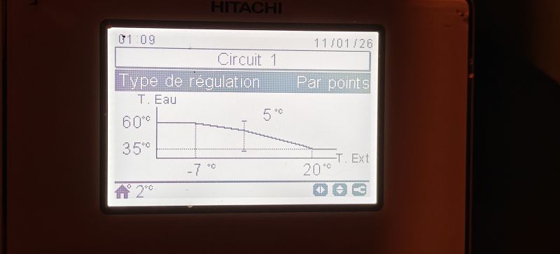

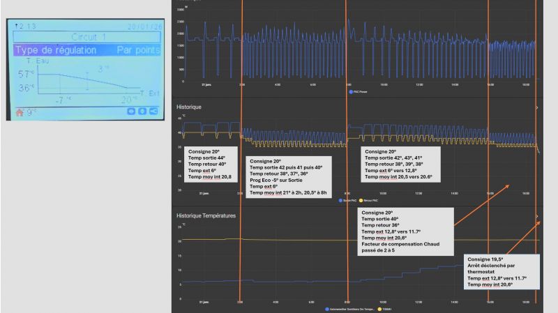

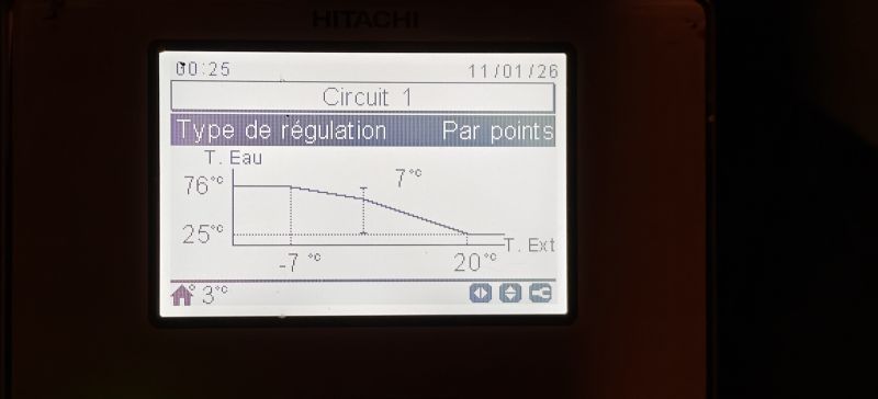

Loi d'eau jusqu'à maintenant :

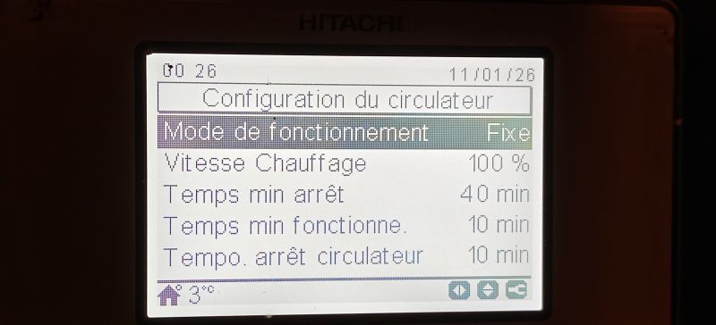

A noter les paramètres du circulateur aussi :

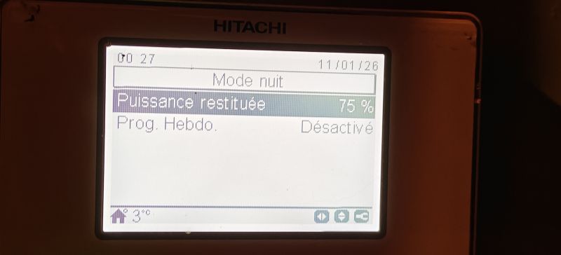

et le mode nuit :

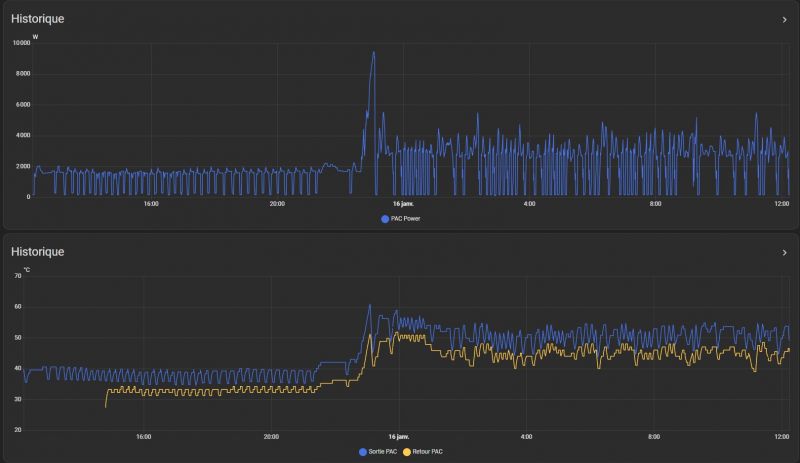

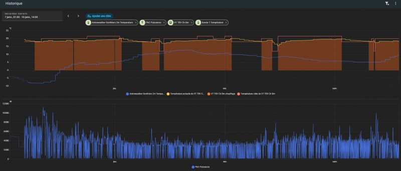

La consommation avec ces paramètres et les courbesd'une pièce témoin (temp extérieure, temp dans la pièce, cible demandée par le programme) pour constater la régulation de chaleur dans cette pièce en fonction des demande de la vanne Sonoff:
Grosses pointes de la PAC seule à plus de 10Kwh et en général au dessus de 4Kwh voir 6 Kwh
Coout annuel estimé à 2200 Euros, oui c'est beaucoup pour chauffer 3 pièces, je sais, elles sont grandes, hauteur de plafond de 3m40, bref pas facile à chauffer tout ça même avec une isolation pas trop mauvaise.
Mais quand j'étais au fule c'étaient 5000 litres de fuel par an, à 1€10 actuels le litre ça aurait fait du 5500 Euros / an, donc 3300 Euros d'économie... c'est appréciable.

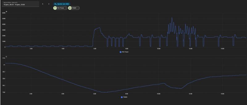

Nouveaux parmètres :
Loi d'eau : max abaissé de 76° à 60°, point bas relevé de 20° à 35°
Puissance restituée du mode nuit abaissé de 75% à 65%
Circulateur passé en mode DeltaT pour avoir une vitesse variable au lieu des 100% fixe.

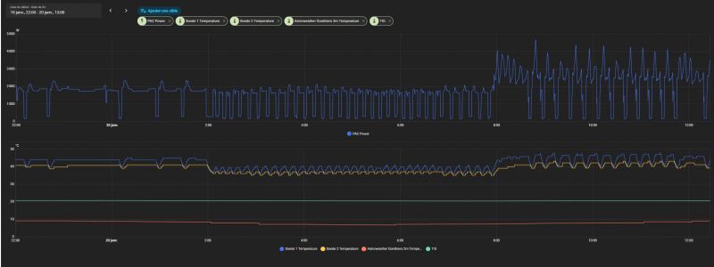

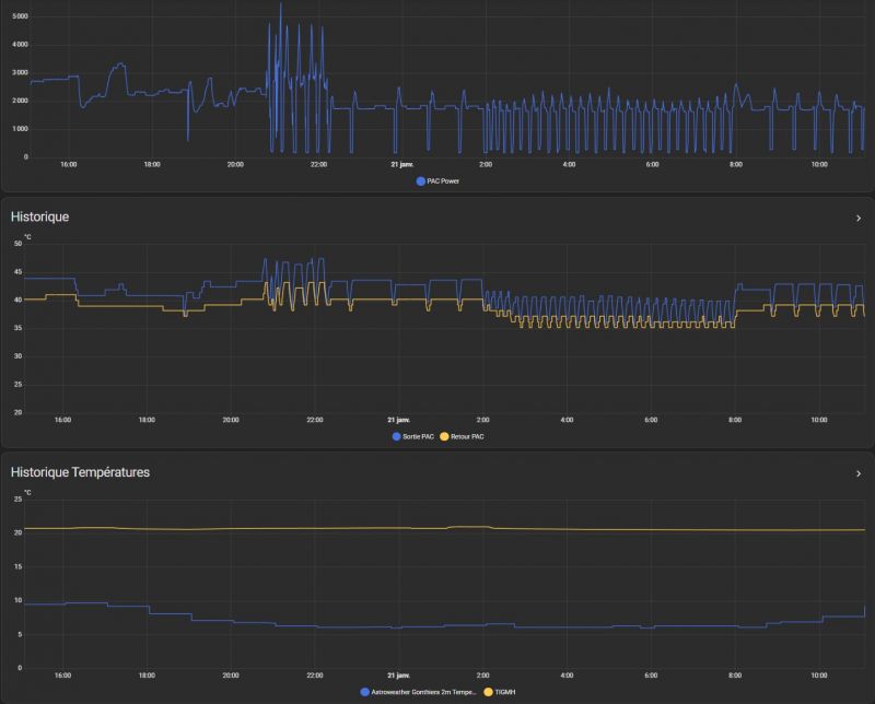

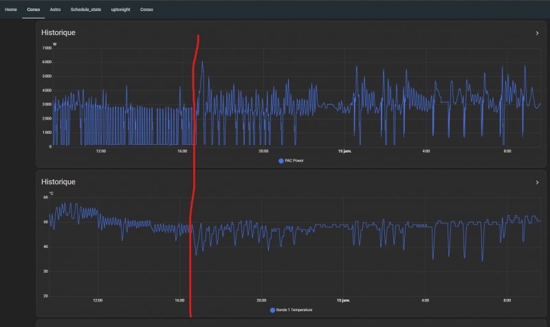

Nouveau graphes depuis les modifs avec une sonde placée sur le départ d'eau chaude pour en connaitre la température :
Température de sortie autour de 50° avec température extérieure entre 5° et 11°.
Puissance PAC en dessous des 4Kwh, beaucoup moins d'incursions au dessus des 4Kwh.
Températures sur la pièce témoin toujours maintenue correctement.
Ca semble plutot mieux :
- pour la PAC et son circulateur, circulation et fonctionnement plus souples
- pour mon abonnement : moins de risques de dépasser la limite
- confort toujours maintenu de la même façon
A voir dans le temps.
Qu'en pensez vous ?
A noter : je vais ajouter une autre sonde sur le retour d'eau à la PAC pour voir les écarts.

Alors plusieurs remarques pour commencer.
J'ai beaucoup de mal avec les PAC haute température, une PAC pour chauffer l'eau à presque 80° je trouve ça débile quand tu sais que pour performer l'eau doit être à la température la plus basse possible.
Donc tu as eu raison de baisser la consigne.
Maintenant je pense que tu dois aller plus loin dans la démarche:
Déjà dans les pièce de vie où tu chauffe normalement (et hors chambres), il est préférable de laisser les vannes grandes ouvertes, c'est le le thermostat de la machine qui doit s'occuper de la régulation.
Ensuite tu dois continuer à baisser ta loi d'eau tant que tu arrives à obtenir la température souhaitée.
Chaque degré de température d'eau en moins c'est des euros de gagné.
Et enfin une fois tout ça réalisé, tu dois vérifier que ta machine ne fonctionne pas en cycles courts pour réguler sa température (surtout sur une Hitachi !).
Car si elle tourne à coup de 3 min de fonctionnement 3 min d'arrêt, là il faut aller voir un autre sujet sur le forum où on parle du problème car sinon ça va finir par te coûter un compresseur

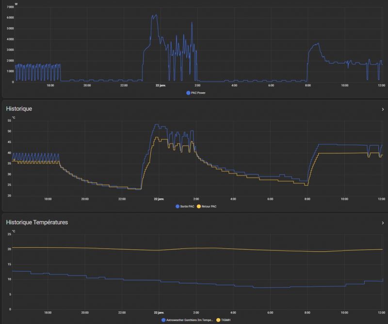

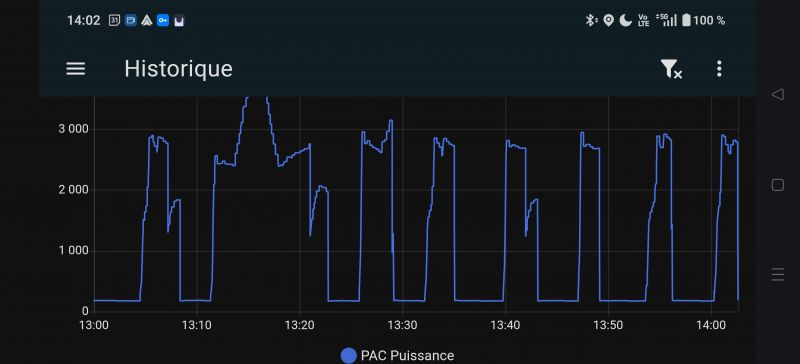

Les photos sont trop floues pour que je puisse voir l'échelle de temps.
Mais je crois deviner beaucoup de marches arrêts.
Mais pour en être certain il faudrait une photo plus nette.

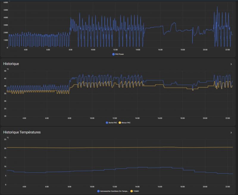

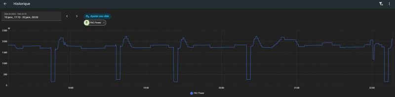

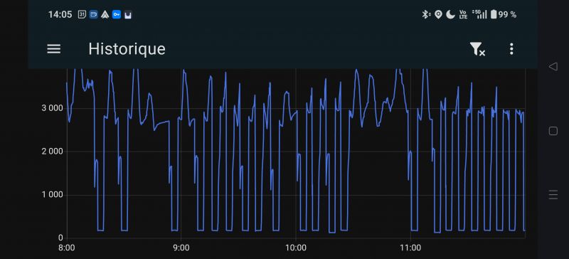

Merci des retours, j'essaye de mettre une image plus détaillée des cycles en attendant de rentrer chez moi et regarder ça plus en détail

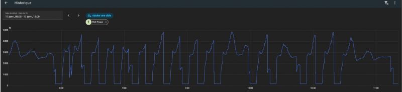

Membre utile Env. 600 message Seine Maritime

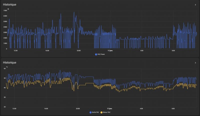

Ok donc c'est bien ce que je craignais en lisant les caractèritiques de l'installation, une si grosse machine pour si peu de radiateurs, ça laissait craindre les cycles courts.
Et là avec 8 redémarrages par heure on est en plein dedans.
Donc si tu appliques mes conseils expliqués plus haut ça risque d'être encore pire (moins la consigne de température d'eau est élevée, plus la fréquence des cycles courts augmente).

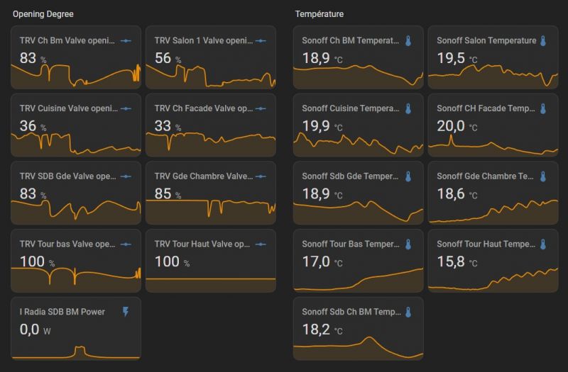

Mais tu dis "avec si peu de radiateurs" je suppose que tu parles des 3 qui sont utilisés actuellement en période maison partiellement occupée? (4 en fait car le salon en a 2 )
Mais en fait il y en a plus : ces 4 avec régulation Sonoff, plus 1 avec vanne thermo classique dans l'entrée, plus 2 dans les couloirs, ça en fait donc 7 qui fonctionnent dont 3 en régulation Sonoff.
Et il en reste 5 avec régulation Sonoff qui sont quasiment toujours fermés en période partiellement occupé.

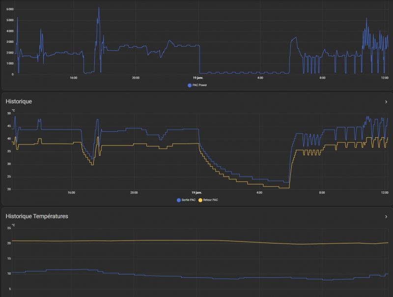

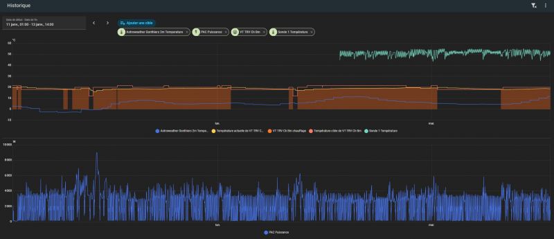

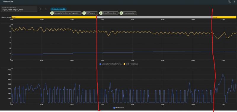

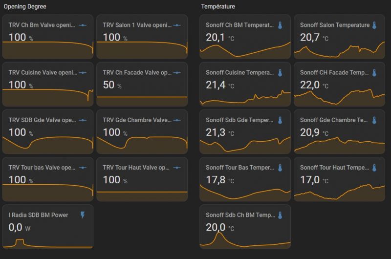

J'ai donc lancé un test, pour voir, qui consiste à tout ouvrir, je pense qu'il va y en avoir pour un certain temps pour stibiliser, si j'y arrives... Mais à suivre...
Un premier résultat graphique de cette ouverture totale :
On y voit l'impact de l'ouverture totale vers 16h40, température de sortie qui amplifie ses oscillations, cycles plus longs et plus hauts, ce qui me semble normal le temps que les pièces se mettent à température, à voir ensuite... Ca tombe bien j'ai du monde ce we donc il faut réchauffer...
Par contre, avant le 1er trait rouge, c'était le mode actuel avec ces 3 pièces en régulation, et entre les 2 traits rouges je suis sorti et ai activé l'absence, donc toutes vannes réduites au minimum 'sauf les qques ouvertes en permanence), on tire moins mais pas sûr que ce soit très productif en terme d'économie notamment...
Bon je vais lire ce post mais en attendant si ça vous évoque qques remarques, je suis preneur.

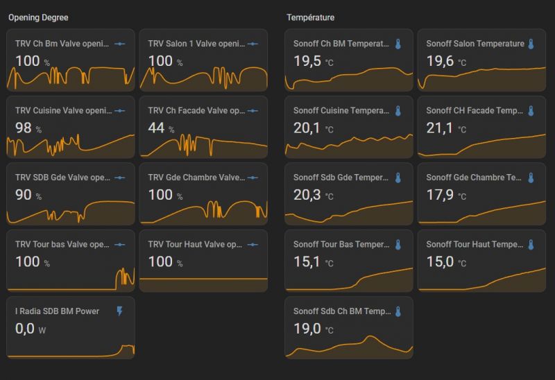

En attendant d'arriver à digérer ce post sur les réglages, j'ai lancé une expérience comme dit plus haut, Tout Ouvert !
Depuis hier vers 17h j'ai reprogrammé toutes mes vannes sur une cible de 21.5°, je n'ai pas encore forcé l'ouverture, juste la cible, donc elles peuvent encore réguler si on approche de cette cible, mais pour l'instant on est à quasi 100% d'ouverture partout.
Je surconsomme nettement pour remonter 5 pièces qui étaient très froides, près de 12° pour certaines, et il en reste 3 qui peinent à monter mais continuent portant doucement....
Ci joint les graphes de la situation actuelle :

Ça m'a l'air nettement mieux.
À voir dans le temps comment ça va évoluer une fois les murs à température.

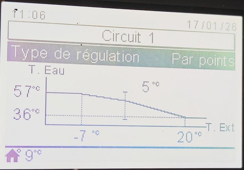

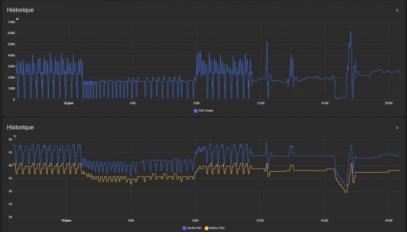

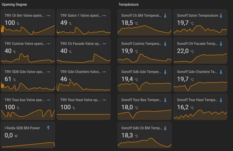

Donc là je pense que l'on est en température dans toute la maison, je ferai pas beaucoup mieux.
Les constats :
- paramètres actuels : temp sortie 46°, sauf la nuit ou j'ai mis -5 en correction ECO, mode nuit bridé à 65%, thermostat central rond sur 21°, toutes vannes réglées sur 20° et là elles régulent avec fermeture maxi de 40% pour conserver une certaine circulation.
- 2 pièces ont des difficultés à monter, exposées Nord, c'est une tour à 1 étage, celle du haut plafonne à 16.2°, celle du bas est arrivée à 18°
Les graphes :
à gauche les % d'ouverture des vannes, à droite la température atteinte dans chaque pièce
La conso en haut et les température sortie et retour en bas
Avec ces réglages je suis toujours en cycles très courts et je consomme beaucoup.
Que puis je faire varier pour améliorer ?
Pour les 2 pièces de la tour, il me semble qu'il faut renforcer les tailles des radiateurs sinon elles resteront toujours à la traine... Donc je regarde surtout les autres pièces.
La loi d'eau à 46° pour 6° extérieur est certainement trop haute puisque toutes les vannes régulent.
Ma loi d'eau :
Peut être faire -2° sur le point central ? Passer à une correction de 3° au lieu de 5° ?
Je vois aussi des paramètres de durée mini des cycles et des arrêts, les deux sont à 6mins, ce qui correspond à mes cycles actuels, je peux les augmenter ?
Vos avis seront les bienvenus....
En fait non, ils sont plus courst, de l'ordre de 3 à 4 mins pour la plupart des cycles arrêt ou marche ce matin de 8h à 11h quand le mode est passé de ECO à Confort, donc temp de 41° à 46°, ce qui n'est pas conforme à ces paramètres de 6mins/6mins que j'ai vu dans la config...

Donc compensation sur la loi d'eau passée à 3° au lieu de 5° vers 17h30, mais depuis 11h aujourd'hui j'avais une consommation PAC en continu, plus du tout de cycles.... suis-je sur le bon chemin ?
Avec des températures intérieures vraiment sympa, presque trop, et tout ouvert

A 11h non, je n'étais pas là et rien n'a été touché, et moi aussi ça me surprend, ensuite après 16h j'ai tenté de comprendre pourquoi le thermostat central réglé sur 20° et qui affichait 21° ne coupait pas la PAC, j'ai voulu tester les piles, donc démonté, piles chargées presque à bloc ... et à moment donné il mesurait 23.5° et la PAC a bien coupé. Ensuite il ne voulait plus bouger de 23.5, je l'ai mis dehors, même dans le frigo 5 mins !!! rien à faire.
Nouveau démontage et là il mesurait 20°, à l'instant je vois 21.5° toujours avec consigne à 20° et la PAC reste en demande, pourtant son indicateur connection est ok.
Cette température de 21.5° semble correcte, la température globale moyenne de la maison continue de monter, j'ai encore de la marge d'optimisation mais je tente de ne faire qu'un changement à la fois maintenant et je laisse tourner plusieurs heures voire 24h.
J'ai aussi passé la consigne à 19° et elle reste en demande, quoique je crois qu'il faut 30s ou 1min pour qu'il communique... Bref son comportement est étrange.
En tous c'est la raison de la grande variation vers 17/18h.
Et juste avant j'avais passé la compensation de la droite de 5 à 3°.
mais le fonctionnement sans cycle avait bien démarré à 11h....
je joins des graphes de suivi qui continuent à s'alimenter :
Edit : et on est entre 9° et 11.5° extérieur en ce moment

Mais je trouve que ça fait beaucoup des variations possibles de 2° par rapport à la consigne ? +1° et -1°....
Et il y aussi un facteur de compensation chaud qui est sur 2 avec un Delta Max compens chaud de +10 et un Delta T max compens froid de -10. je ne sais pas si ces paramètres sont corrects, pour l'instant je ne touche pas.

Ok mais dans ce cas autant repasser à 2 de Delta sur le thermostat et je serais sûr qu'il ne déclenchera plus. Cela dit même à 1 je pense qu'il ne déclenchera plus, là il a coupé car je testais son fonctionnement.
Edit : quand je regarde les courbes de conso, elle est resté en arrêt 6h après coupure thermostat le temps que la maison passe d'une température moyenne (moyenne des températures individuelles de chaque pièce) de 21.1 à 19.9. Ca démontre quand meme une inertie de la maison plutot bonne non ? Et à la reprise, ça n'a pas généré de pic de conso très fort vu qu'elle est bridée via le mode nuit à 65%, la température des circuits est revenue de 23° à 42° en 30 minutes.
Nota : thermostat central réglé sur 20° donc avec le delta de 1° ça fait un battement de 19° à 21°, mais il y a un écart de mesure entre ce thetmostat central et mes sondes de chaque pièces.
Par ailleurs elle a repris à 1600W à 6h et jusqu'à 10h30, avec des cycles qui se sont allongés pour monter un peu plus la température d'eau, puis j'ai aéré la maison à 10h30 pendant 15 minute, les vannes radiateurs se sont coupée mais ça l'a fait passer à plutot 3000W et elle y reste jusqu'à présent. Etrange...
Mais je me demande si une stratégie de coupure la nuit ne serait pas intéressante, pb comment la mettre en oeuvre.... Coupure la nuit et fonctionnement stable et optimisé la journée ....
En bas en jaune temp moyenne des pièces de la maison et en bleu temp extérieure
Dept : Lot Et Garonne
Je ne comprends rien à ce que je vois sur ces courbes !!!!
Hier, hormis quand tu as "joué" avec ton thermostat, la PAC a ronronné toute la journée sans s'arrêter.
Aujourd'hui, avec pourtant une température extérieure plus basse, la PAC s'arrête à nouveau de temps en temps pour pouvoir réguler.
Tu es sûr qu'au niveau des tes vannes thermostatiques il n'y a pas des choses qui se sont passées?
Genre hier vers 11h des vannes se sont ouvertes, et aujourd'hui elles sont fermées ?
Dept : Seine Maritime
Env. 200 message Lot Et Garonne
C'est effectivement étrange, côté vannes, 1 seule s'est fermée cette nuit, celle de ma chambre, fenetre ouverte détectée donc fermeture de la vanne, c'est la programmation actuelle de mes vannes.
1 autre reste sur 50% car la pièce monte trop en température mais c'était le cas hier aussi, et les 6 autres snt restées 100% ouvertes.
Mais là on dirait que les cycles s'allongent.
Les cycles font 1hre actuellement avec des arrêts de 3min. Mais un élément c'est aussi la température de la maison car elle s'est mise en continu quand la température moyenne de la maison (moyenne des sondes de chaque pièce) a atteint 20.9°, cf la graphe pour hier ici :
On ne comprenait déjà pas pourquoi elle s'était mise en continu...
Alors que aujourd'hui, suite à la coupure de la nuit la température moyenne est descendue à 19.8° lorsqu'elle a redémarré à 6h. Et là elle est en train de remonter avec actuellement 20.6°. Cg graphe d'aujourd'hui :
Attendons voir si elle repasse en continu dans qques temps...

Et pourquoi toutes ces variations entre 10h30 et 12h15?!
J'ai vraiment un doute sur les vannes pilotées.
A mon avis c'est la conséquence de mon aération de la maison que j'ai faite à 1h30 environ pour 15 minutes, et comme j'ai des capteurs d'ouverture les vannes se sont effectivement fermées pendant ces 15 minutes, le thermostat d'ambiance de la PAC placé dans l'entrée a lui aussi subi une baisse de température forte, et sa remontée a été lente je pense vu que dans l'entrée le radiateur ne chauffe pas énormément. Est-ce une explication plausible ?

Ce que tu avais avant (jusqu'à 8 démarrage par heure) c'est clairement du court cycle.
Mais 2 ou 3 démarrages par heure c'est totalement acceptable.

Alors j'osais pas te montrer le résultat de la nuit, mais allons y.... donc en début de graphe tu vois le fonctionnement que l'on avait hier jusqu'à 2h du matin, heure à laquelle le programme l'a passé en mode Eco réglé sur -8°, jusqu'à 8h ce matin.
Vannes toutes ouvertes sauf celle de ma chambre, fenêtre ouverte.
Pas d'aération ce matin et donc pas de fermetures de vannes.
Bilan plutot proche de la cata côté cycles courts car en plus elle ne s'en remet pas aujourd'hui même en étant repassé en programme normal !
Cycles de 5 à 8mins cette nuit et cycle de 15 mins actuellement...
J'ai repassé le mode eco à -5°, 'ai aussi remis le circulateur en mode variable au cas ou ça l'aidearit à se restaibiliser, mais ça ne semble pas le cas, il reste sur 50%.
Y a t il un moyen de sortir l'intégralité des paramètres de la machine pour tenter de faire une revue globale ? Ou faut il le boitier de connexion pour le sortir plus facilement ?
Ok c'est con à dire mais je trouve un peu plus logique !!
Quand tu dis mode eco à -5° c'est bien -5° sur ta loi d'eau?
Si c'est ça c'est tout simplement que la machine est trop puissante pour faire de l'eau à une si faible température.
Et que même en tournant au mini de sa régulation elle dépasse super rapidement la consigne de température d'eau, donc thermo off.
Après je ne comprends toujours pas pourquoi il lui faut plusieurs heures dans la journée pour se re-stabiliser en cycle long.
Il faudrait être sur place pour comprendre.

A tout hasard et en espérant que ça soit lisible, j'ai reproduit la quasi intégralité de ma configuration dans ce tableau
AU passage je vois des temps min de fonctionnement et temps min d'arret pour la pompe a chaleur mais ils sont à 6 mins, et pour les arrets ça colle pas car ils sont en général plus courts.

Il faudrait analyser les graphiques mais en ajoutant la consigne de température, et les températures de départ et retour.
Sinon pour les paramètres de temps mini qui ne fonctionnent pas, c'est expliqué plusieurs fois dans le sujet sur cette PAC yutaki.
Le top départ de ces tempo ne se fait pas par rapport au fonctionnement du compresseur mais par rapport au thermostat air. Ce qui les rend complètement inefficaces et au final inutiles.
C'est LE gros raté de cette machine, que je n'arrive toujours pas à m'expliquer (comment ont-ils pû passer à côté de ça depuis si longtemps chez Hitachi?).

Sinon là, on est remonté à 12° dehors, et elle sait plus faire de l'eau à sa propre consigne, enfin avec la loi d'eau que je lui ai mis, elle voudrait faire 36° et elle sort à 40°, donc ça va pas trop.
Alors je teste le themostat, je l'ai mis à 19.5, elle a coupé, comme j'ai une bonne inertie, elle risque de pas redémarrer d'ici ce soir, et encore... à suivre...
Sinon, pour les graphes, on a bien les températures départ et retour sur le 2ème graphe, mais c'est poeut être pas trop lisible, je peux tenter de clarifier les graphes ?
Et la consigne était jusqu'à maintenant de 20° au thermostat central.

J'ai tenté de décrire la journée d'aujourd'hui avec les éléments principaux au cas ou ça éveillerai quelques remarques
En fait quand je disais consigne c'est la consigne de la température d'eau, mais je ne pense pas que tu puisses l'avoir sans être devant la machine.
Afin de voir si le fonctionnement est logique (se coupe à +5° par rapport à la consigne).
J
ournée d'hier à aujourdh'ui.
Hier après midi elle était en cycles mais il faisait 12° extérieur, vers 18h30 j'ai réduit le thermostat à 19.5° et comme il mesurait 20° elle a coupé. Mais ensuite il fallait attendre 18.5° au thermostat pour avoir une relance, et vers 22h il indiquait toujours 20.5 !
Je l'ai donc posé dehors, à 10° ambiant, il a fallu quelques minutes pour qu'il arrive à 18.5°, rien ne s'est passé puis juste aprsè  il est passé à 18 et là la PAC a redémarré.
Moralité, attendre une baisse de 2° au thermostat pour redémarre ça me semble extrêmement long et pas gérable en fonctionnement normal. La conso élevée à la reprise était peut etre due au fait que j'avais forcé la baisse de temp au thermostat... Mais non, 2° de battement c'est trop je crois.
Cette nuit, prog auto avec arrêt à 2h et reprise à 8h, et là ça semble parfait, belle reprise pas trop haute et sans cycles.
Je pense que je vais monter un shelly sur le contact sec pour gérer des arrêts relance en journée avec des écarts de temp beaucoup plus faible mais en garantissant des temps d'arrêt ou de fonctionnement assez long pour ne pas retomber dans des cycles trop courts, mais vu l'inertie de la maison jouer sur 0.5° devrait se faire sur des cycles de 2h environ...
Est ce une bonne option ?
Et aujourd'hui comporetement nettement plus fluide , pourquoi ? je ne sais pas trop ...
