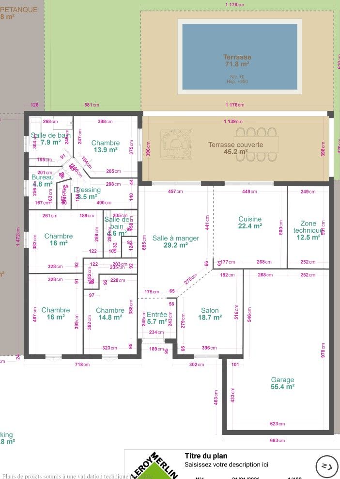

POur ce nouveau projet pour lequel nous avons déjà le terrain en vu, nous ferions une maison d'environ 170m² habitable donc forcément par un professionnel.
Pour ma maison actuelle j'avais pu faire un PC moi même car moins de 150m² et afin de pouvoir établir un budget global du projet j'aimerai avoir une idée du coût du permis.
Certains sites en ligne proposent justement la réalisation des plans et le dépôt PC pour un prix très raisonnable, mais je ne sais pas si c'est réellement fiable et si justement ils donnent des conseils pour éviter certaines erreurs.

Par contre, sur votre plan, il y a des choses que l'on peut concevoir différemment.
Une salle d'eau et 2 wc sans fenêtre, dommage pour une construction neuve.
Une terrasse couverte, elle ne risque pas d'affaiblir considérablement la luminosité de la pièce de vie ?
Quelle est l'orientation du terrain ?
Vous avez le plan de masse ?

Nous souhaitons mettre 3 velux sur la pièce de vie pour gagner en luminosité. On peut voir sur le bas du plan à droite l'orientation du terrain, la terrasse se trouve côté ouest. Merci pour vos conseils vous avez raison j'ai effectué une modification sur la disposition du côté chambre parental pour avoir une fenêtre dans les wc.
Dept : Loire
Lily42
Velux dans la pièce de vie signifie plafond en sous pente ?
Un pièce de vie avec 2 orientations, ce n'était pas envisageable pour vous ?

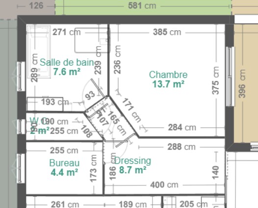

Ok pour la fenêtre des wc mais les invités traverseront votre dressing pour aller aux toilettes ?
Pour la salle d'eau enfants et le wc, pas de fenêtre ?
Pas de baignoire pour les enfants ?
Pas de buanderie dans votre projet ?
Si la production d'eau chaude se fait dans la zone technique, l'eau chaude va mettre un certain temps à arriver dans les pièces d'eau.

Nous voulons une charpente tradi avec plafond sous pente dans la pièce de vie. Il y a également une fenêtre côté salon à l'est mais pas possible côté sud.
Je pense qu'il va falloir revoir un peu le wc côté enfant et le mettre plutôt vers l'entrée.
Dans notre maison actuelle il y a une baignoire dans la salle de bain de nos enfants mais maintenant qu'ils sont plus grands ils ne s'en servent pas.
La zone technique servira de buanderie avec un accès vers l'extérieur.

Je ne vois pas comment c'est orienté.
Il ne faut surtout pas de fenêtres de toit exposées sud ou ouest, c'est cause de surchauffe ingérables en été.
Les autres expositions n'ont pas cet inconvénient, et apportent (presque) autant de lumière.

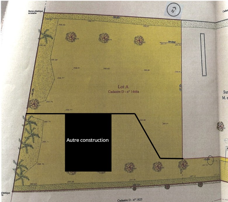

Vous avez éventuellement le plan de masse avec les dimensions du terrain pour voir si il est possible de vous proposer une autre idée d'agencement tout en conservant plus ou moins les mêmes critères ?

Le terrain est le lot A
Ugh17 a écrit:Lily42
Dept : Loire
Lily42
Merci pour le plan masse.
Si je comprends bien le lot A a été divisé en 2 ?
L'autre construction est existante et sur la parcelle adjacente ?
Vous accédez a votre parcelle par le bas ?
Sinon je lis 35,97 m en haut et 37,23 m à droite mais à gauche vous connaissez la distance ?

Oui division et la maison à côté sera construite à peu près au meme moment. Nous ne voulions pas que notre terrasse donne au sud sur l'autre maison mais plutôt côté ouest car vue sur une petite fôret.
Le côté gauche mesurera environ 27m après découpage
Oui nous accédons par le bas.
