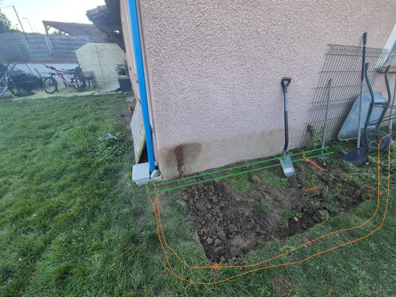

Je suis en train de faire une micro dalle 2mx1m pour un local technique d'une future piscine.
Apres avoir creuser nous nous sommes aperçu que le pluviale était présent la où je devais faire cette dalle (voir photo trait vert).
Du coup, comment couler la dalle?  Intégrer le tube dans la dalle sachant qu'il y aura très peu de béton autour, dévier le tube afin de le sortir de la dalle ou autre solution?

Du coup dans l idéal il faudrait que le réseau d eau passe par le tracé orange sur la photo?
Remplacer ce PVC de 100 par un caniveau avec grille le long du mur, si toutefois ce n'est pas trop profond

gilles2776 a écrit:Remplacer ce PVC de 100 par un caniveau avec grille le long du mur, si toutefois ce n'est pas trop profond
Effectivement j avais pas pensais a cela. Nous le ribe est a a peine 5 cm du sol fini.
Si tu penses que c'est réalisable selon ta profondeur, il faut dans un premier temps aligner ton caniveau entre ton regard et le PVC 100 de l'autre côté en respectant la pente initiale.
Ensuite tu pourras réaliser ta dalle au même niveau que ton caniveau.
En fait, tu fais exactement le même système que l'on a bien souvent devant une entrée de garage, le caniveau puis la dalle qui suit derrière.

ddm Déplacer la dalle de 50 cm du mur ou même moins, la problématique c'est qu'il va falloir entretenir ensuite cette petite bande de 2m de long en pelouse ou autre...
Installer un caniveau sur une petite longueur ainsi de 2m linéaire, ce n'est pas bien compliqué, surtout que c'est le départ du regard, donc pour la pente, c'est facile - Le coût c'est 2 fois rien, 2 long de caniveau simple (20€) + quelques morceaux de PVC (coude, etc..)
Je l'ai bien fait devant mes doubles garages sur 6.50 m de long afin de rejoindre les regards à chaque extrémité.

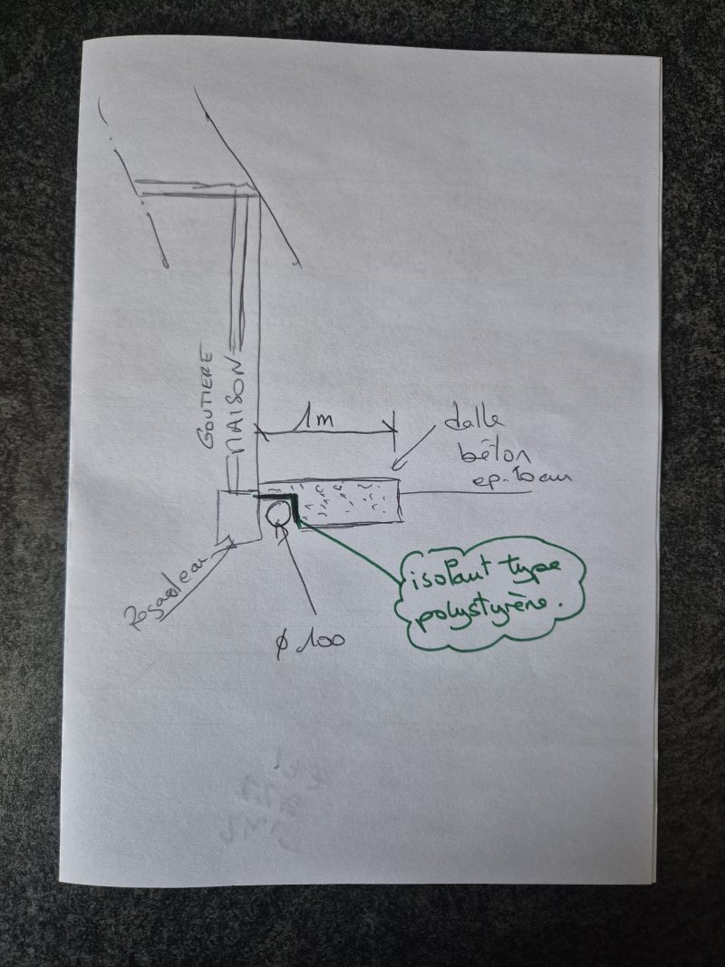

J avoue que déplacer la dalle ne m enchanté pas trop cela va empiéter sur la partie ou les enfants jouent. Et faire une dalle avec au dessus du rubéole un morceau de polystyrène pour eviter au béton de reposer dessus ca fonctionnerai? 5cm de béton au dessus du tuyau puis dalle classique ensuite. Il n y aura que la pompe de filtration dessus pas de gros efforts ou vibration je pense
Ce qui serait possible aussi, mais un peu plus bricolo, te procurer un PVC de 125, dans lequel tu introduis ton PVC 100, tu bouches les extrémités au mortier afin que l'eau ne rentre pas, et ainsi tu peux recouvrir l'ensemble avec ta dalle.
En cas de soucis, tu casses juste le mortier aux extrémités, et tu peux intervenir

Dans l idee je voulais faire comme ca...

Le principe que vous décrivez (tube " désolidarisé " par un matériau compressible) est souvent évoqué, mais il ne règle pas le problème de fond.
Une canalisation EP ne doit pas être enfermée sous un ouvrage rigide (dalle béton), même avec polystyrène, pour trois raisons majeures :
Accessibilité : en cas de fuite, affaissement, colmatage ou reprise de pente, l'intervention devient destructrice.
Durabilité : le polystyrène n'est pas un dispositif normé de désolidarisation structurelle ; il se tasse, se dégrade, et n'empêche pas une reprise de charge différée.
Pathologie différée : la canalisation devient un point dur sous dalle, avec risques de fissuration ou d'écrasement localisé dans le temps.
Même avec seulement 5 cm de béton et sans charge roulante, une dalle reste un ouvrage rigide.
La solution techniquement saine reste :
- soit le déplacement de la dalle pour laisser la canalisation hors emprise,
- soit le maintien de la canalisation en zone accessible (regard, caniveau visitable, tranchée drainante),
- soit une modification du tracé.
En résumé : ce que vous proposez peut "fonctionner" à court terme, mais ce n'est pas une solution pérenne ni réparable, et c'est précisément ce qu'on cherche à éviter en EP.
