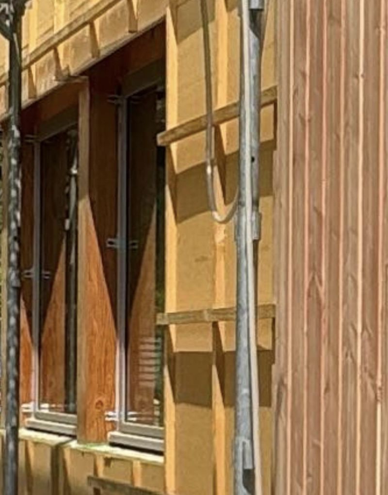

Pour vous faire une idée voilà à peu près l'état dans lequel était la facade au moment de la prise de cotes. Il faut l'imaginer sans le liteaunage ni l'échaffaudage, mais avec une bache de chantier suspendue devant pour la protéger. Il me semble qu'étant donné la présence des équerres de fixation des menuiseries, de scotch aux jonctions horizontales/verticales, etc, le menuisier ne peut pas sérieusement me reprocher de ne pas l'avoir prévenu (à l'écrit, l'ayant fait à l'oral) que la facade et notamment les poteaux n'étaient pas finis.

J'ai engagé un avocat pour clouer le bec à la partie adverse, et comme promis voilà quelques détails qui intéresseront certainement d'autres membres, présents ou futurs :
Citation: il appartenait à la société [...], en sa qualité de professionnelle, de faire des travaux conformes aux règles de l'art et d'accomplir son travail avec sérieux
Cour de cassation, civile, Chambre civile 3, 21 mai 2014, 13-16.855, Publié au bulletin
Citation: Or il sera rappelé que le professionnel est tenu d'un devoir de conseil et que pour remplir celui-ci efficacement il a également l'obligation de s'informer [...] Il ne peut donc se prévaloir de cette ignorance pour justifier le défaut de conception
Cour d'appel de Montpellier, 6 août 2008, 07/5378
Donc non seulement le bon sens me donnait raison, mais le droit aussi. En prenant des cotes sans en informer le maître d'oeuvre, et omettant de prendre en compte le caractère inachevé de la facade, le menuisier a failli à son devoir en tant que professionnel.
