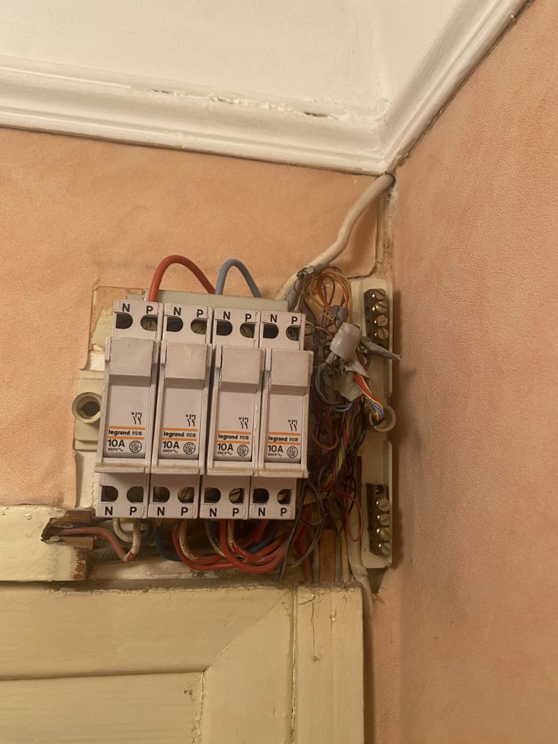

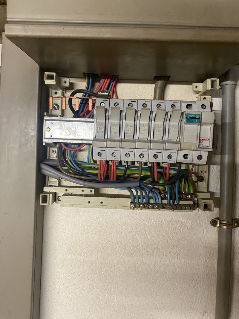

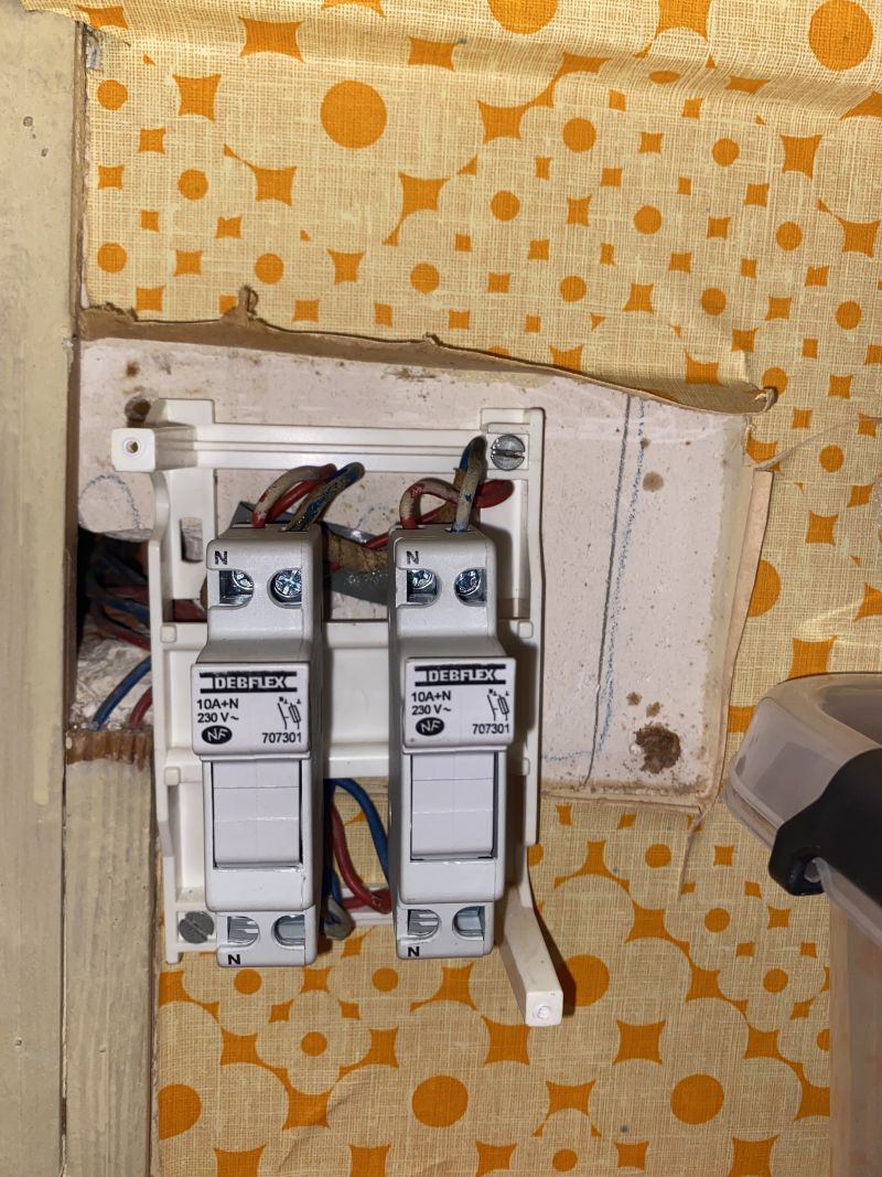

J’ai commencé à regarder les 4 tableaux:
Celui à côté de mon compteur Enedis (sous-sol 1)
Celui dans le sous-sol 3 (là d’où provient la terre, le piquet est juste en dessous), il se trouve a environ 5 mètres à vol d’oiseau du premier avec des beaux tuyaux apparents qui relient les deux:
Celui au RDC:
Celui au premier étage:
Mon constat de novice dans le domaine est que ça fait beaucoup de tableau, qu’il n’y a pas de différentiels, et que la terre n’est pas arrivée jusqu’au tableau RDC + premier étage.

1/ Si vous mettez un seul tableau général, cela veut dire tirer des circuits à neufs depuis les emplacements des anciens tableaux, voir si c'est faisable facilement
Si vous gardez des tableaux divisionnaires, assurez vous que la section d'alimentation de ceux-ci sera compatible avec vos besoins futurs (en particulier pour tous ceux où il y aura du gros électroménager)
Peut être un mixte des deux ?
2 et3/ Voir si cela vaut le coup de mettre la terre partout.
La terre ne sert que pour les appareils munis de fiches avec terre.
Hors c'est rarement le cas pour les appareils utilisés dans les pièces type chambre.
Peut être à faire partiellement ?
On voit également des fils sous goulotte bois.
A éviter si vous pouvez.
Première étape de toute façon, relever l'architecture de l'installation actuelle.

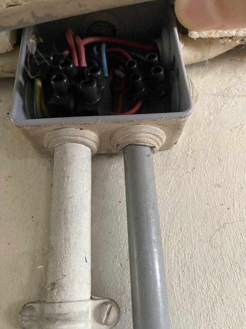

Dans le garage sous cette chambre je retrouve une boite de dérivation où la terre arrive, et accessoirement le tube qui m'intéresse (celui du haut) :
1) Ce que je compte faire:
Mettre un wago (si plus de place sur le domino existant) et tirer la terre jusqu'à la prise de la chambre.

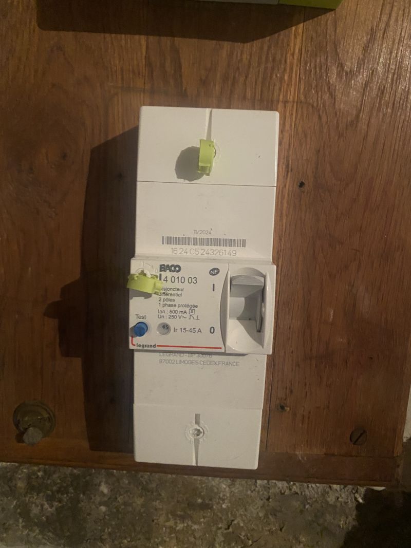

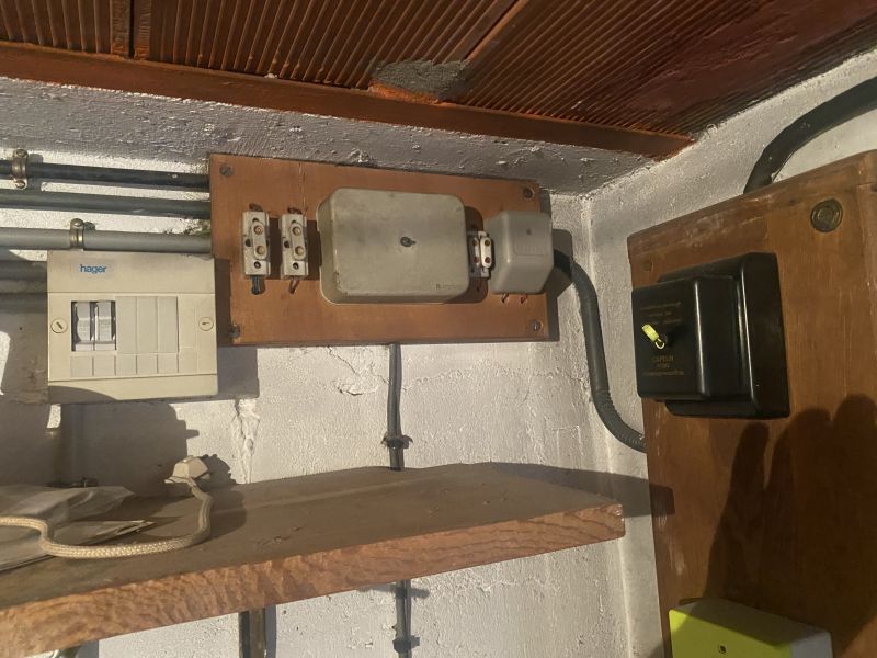

3) Le technicien d'Enedis vient de passer pour changer mon disjoncteur principal:
a) Je pensais qu'il n'allait pas le mettre sur la plaque en bois car du coup j'ai pas accès aux sorties (ou alors très difficilement) si je veux déplacer mon tableau à moi et donc changer les câbles. Et je crois avoir vu un jour que c'était pas aux normes mais je me trompe peut être.
b) L'ancien était à 30A, il a mis celui-là à 45, j'ai posé la question, il m'a dit que c'était géré au niveau du Linky, et que ça changeait rien, je reste toujours en 30A. ça permettra que si je demande à passer à 45A alors ils pourront le faire à distance via le compteur Linky.
Est-ce vrai?

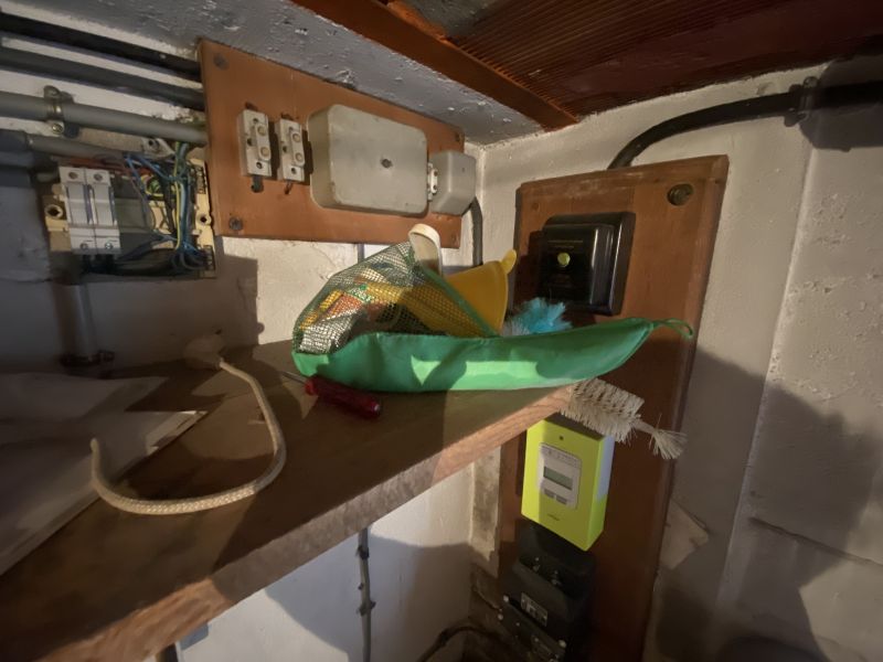

4) J'ai cette fameuse plaque en bois, qui j'ai l'impression, fait le lien entre le disjoncteur enedis et mon premier tableau divisionnaire:
Je ne l'ai pas ouvert, le technicien d'enedis m'a dit qu'il faudrait le virer et que ça a un rapport avec les heures pleines/ heures creuses, donc je comprends que je peux y toucher.
Vous savez ce que c'est? à quoi ça sert?
Grand merci d'avance si vous avez eu le courage de lire tout ça.
Ancienneté : + de 8 mois
1/ Pour prolonger des tubes IRL, utilisez des manchons prévus pour cet usage.
3b/ Oui c'est vrai
4/ Sans doute une boite de dérivation.
A ouvrir pour voir.
Tant que ce n'est pas plombé, pas de soucis.

si c'est les gaines annelées que vous voulez prolonger, en général elles exercent plus de force que le scotch et ça a tendance à se détacher. Et si ça tient passer des fils dedans n'est pas toujours évident, vous aurez difficilement une courbure douce.
Autre solution de rechange: raccorder les fils dans votre "pot" d'ancienne prise et mettre un cache obturateur neutre, ça vous fait une boite de dérivation et l'assurance de pouvoir tirer les fils d'une prise à l'autre. éviter de faire ça sous baignoire ou lavabo par contre.
3B) vrai mais si vous pensez y passer un jour vérifiez que les fils en amont sont à la bonne " future " section
