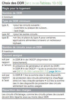

Quelqu'un aurait t'il un texte qui prouve que l'on peut mettre un disjoncteur 16A au lieu du 32A de la NFC15100 (aberration pour un piezzo de gaziniere)?
Et mettre des 16A à la places des 20A sur les circuits spéciaux (L.L/ L.V/S.S/CH.Eau/...)car les appareils électriques de plus de 10A sont rares.
Mes cables sont donc surdimentionnés(6 et 2.5)
Mon but est de respecter la regle de l'aval du calibrage de l'inter-diff. ( Pour le CONSUEL) et gagner une ranger sur le coffret donc un inter-diff. de moins.

Non, la base c'est la nfc 15-100. Si tu met bien du 6², ton emplacement de gazinière est évolutif pour un autre système. Il est conseillé de mettre des 20a par rapport aux pics de courant au démarrage des machines.
Bonjour ALFAPPART
du point de vue sécuritaire: 1 DD protège son câble. Donc pour un 6mm2 vous pouvez mettre un 32A et tout ce qui est plus bas, même un 2A
Par contre du point de vue fonctionnel, ça n'a pas de sens. Du 6mm2 coûte cher et est plus difficile à mettre en oeuvre, si on se donne le mal de la passer, c'est pour distribuer du 7400W et donc il faut un 32A en amont pour laisser passer cette puissance.
La NFC-15100 prévoit les prise dédiées notamment dans la cuisine. donc normalement on doit s'attendre à trouver au moins une ligne dédiée 32A avec des fils de 6mm2 pour les plaques. Pour ce genre de pièce veiller à avoir la liste prévue en fonction de la dimension de la pièce. +/- 4m2
donc, de même 16A protège mieux que 20A. Je ne pense pas que le consuel sanctionnerait un excès de sécurité. Et prise dédiée veut dire un seul appareil dessus, donc 3700W. C'est déjà pas mal, sauf pour une PAC.
Et si vous respectiez la règle de l'amont (ID>=AGCP)? parceque la règle de l'aval, c'est bien rare d'y arriver aujourd'hui. on fait le calcul pour équilibrer équitablement. attention à la limite de 8DD par ligne. la règle à respecter c'est OU
sans quoi je trouve ça un mauvais calcul ce que vous faites, vous risquez plus de décrochages, vous aurez toujours besoin de places plus tard sur votre tableau ( 1 IRVE ça mange vite 3-4 places, 1 gadget genre mesure de la conso en vue de la piloter ou du chauffage elec, ça mange vite des places. Si vous êtes aux limites d'un rail supplémentaire je le prendrai ce rail, ça va faire 100€ sur la maison, ID compris ?)
- changer plus tard un 16A pour un 20A c'est easy
- faire évoluer votre installation si votre tableau est aéré et avec suffisamment de réserves, c'est toujours easy
- refaire tout le tableau par manque de place généralement ça fait une grosse facture

Aujourd'hui je mets une gazinere bien protégée par un 2A( pour le piezzo) si demain je mets une induction 4 plaques j'évolue aussi mon disjoncteur en 32A ( le 6² est passé). Mais la question n'est pas là.
Mon but est de diminuer les calibrages des disjoncteurs
Pour respecter la regle de calcul Aval du calibrage des inter-diff.
Est-ce que le consuel va accepter mes disjoncteurs inférieur à la nf...? c'est pour ça que j'ai besoin d'un texte

Un texte, un texte ...
la NFC 15-100 définit pour chaque type de circuit l'intensité max du DD en fonction de la section. Donc max signifie que ce qui est inférieur est autorisé.
Mais si c'est pour mettre cette page sous le nez du contrôleur du consuel. Il n'aura pas tort de rappeler qu'un minimum de confort est du à l'usager. Un circuit de plaque limité à 16A l'empêcherait d'acheter la moitié des plaques du marché, et un tableau plus restrictif saute plus souvent, s'use donc plus vite.
Il faudra aussi le convaincre que ce qu'il voit de visu n'est pas, et que ce qui est derrière pourrait être modifié pour ressembler aux conseils édictés dans la NFC 15-100. Préparez-lui un bon café, qu'il se détende.

En fait pour la règle de l'aval :
32A donc16 plus les 7autres je depasse les 63A de l'ID
Mais si je met 16A je passerai en-dessous des 63
Plus besoin de changer de coffret

J'insiste peut-être un peu lourdement, mais c'est règle aval OU règle amont.
Si la règle amont est respectée (ce qui semble être le cas), il n'y a plus à se préoccuper de la règle aval (peu pertinente en plus ).

Une expérience réelle en 2021.
Lors d'un consuel d'un studio, l'inspecteur gadgets m'a fait changer les 2 ID de 40A en 63A.
Donc les 2 règles sont rédhibitoires pour obtenir le consuel.
D'ailleurs il serai tres intéressant de partager nos expériences lors des passage du consuel.

C'est également ce que note en rouge les diagnostiqueurs, qui ne sont pas des électriciens et appliquent les directives qui leur permettent d'être accrédités. Mais ce n'est pas la NFC-15100 ( c'est un excès de zèle qui va dans le sens du confort d'utilisation de l'usager, à rappeler que l'Etat fait la guerre au chauffage au gaz, et vise le tout nucléaire, et ça c'est 30 à 40A à prendre en plus au compteur )
Le bricolage que vous vous apprêtez à faire est nettement moins défendable que la NFC-15100 qui demande " soit la règle de l'amont, soit la règle de l'aval " . Pour avoir la paix 16MM2 et 63A partout, et on est tranquille.
Les 40A sont morts et enterrés pour les rangées principales du tableau ( juste relégables à des rangées marginales, comme une rangée dédiée à L'IRVE, encore qu'il faut un 40 spécifique type F), ou une zone de faible conso ( une remise déportée, un garage, le tableau extérieurs des lumières, le jacuzzi et ces circuits environnants)

Dans "l'expérience de 2021", la règle aval n'était peut-être pas respectée ?
Je ne trouve pas en libre consultation la nouvelle édition de la NFC 15-100 (en plusieurs docs) mais seulement des extraits, par exemple ici :https://www.123elec.com/media/wysiwyg/telechargement/document/Guide-NFC15100-2024-Schneider-Electric.pdf dans un document Schneider, page 18 en haut à droite, avec la prise en compte de l'éventuelle production locale (solaire par ex):
