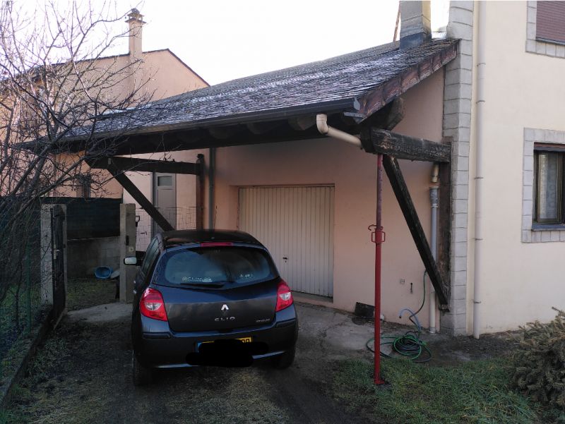

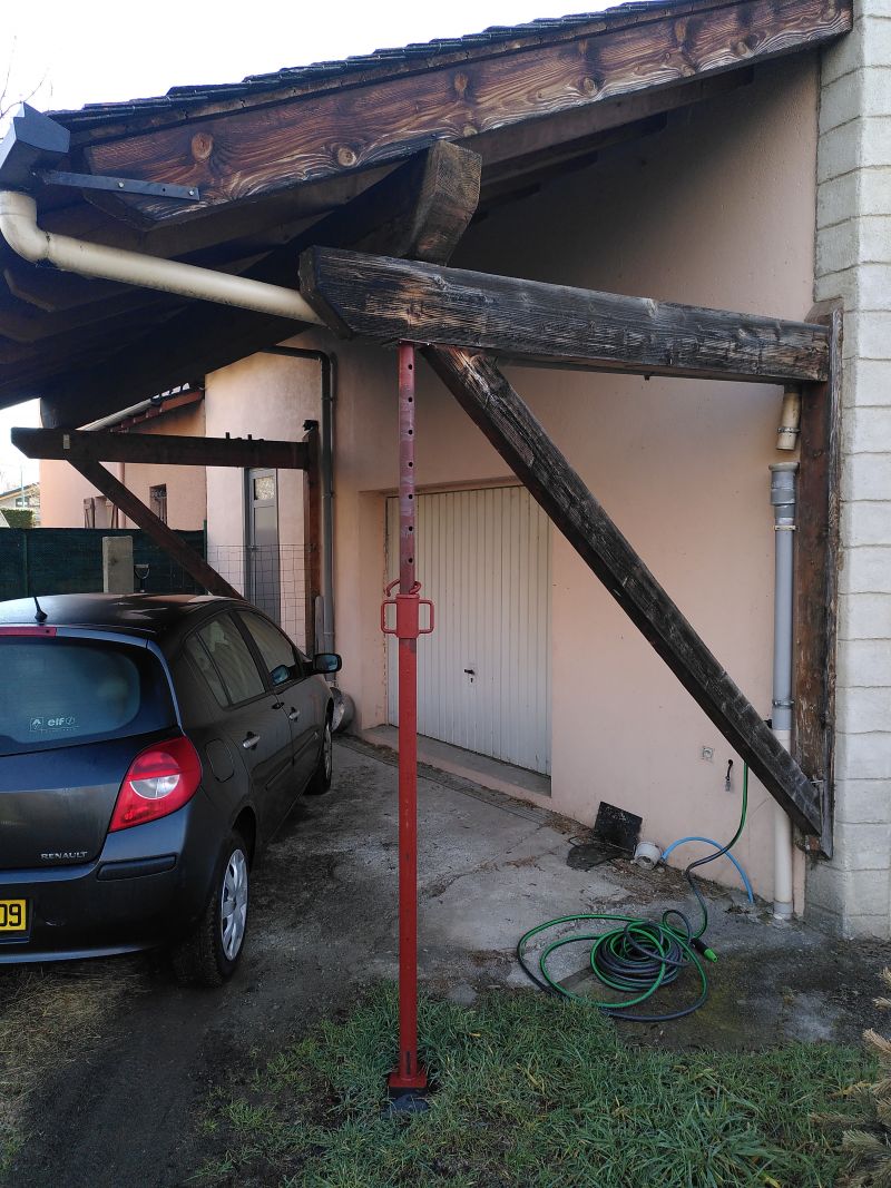

Je souhaite remplacer les 2 équerres qui supportent l'auvent devant mon garage par 2 poteaux en bois (dont un à la place de l'étai qu'on voit sur les photos, que j'ai installé car l'équerre est un peu pourrie).
Je me pose notamment la question des fondations de mes poteaux : des plots béton sont-ils suffisants ou faut-il couler des fondations et, dans ce cas, à quelle profondeur ?

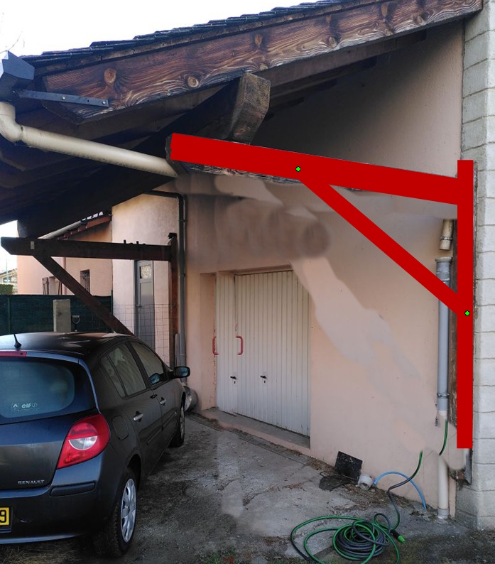

Mais ce triangle est bien trop imposant !
et le support incliné peut sans problème être bien plus court, donc plus haut et gênera beaucoup moins.
Et si pose d'une isolation extérieur, la partie verticale sera protégée et cachée...
Ta couverture semble être en ardoise...
De part ta région, tu as souvent beaucoup de neige sur cette avancée pour qu'elle soit si imposante ?

JCdu26 a écrit:Mais ce triangle est bien trop imposant !

La neige, ca pese, et donc ca influe la taille de la structure
Mais oui, je pense que JC a raison, c est a mon sens mieux de refaire a l identique. Les poteaux a l usage c est un peu contraignant, un truc a cacrocher une porte de voiture en manoeuvrant par exemple
Un bois traité et inclus dans l ITE ne devrait pas poser de souci
Sinon tu demandes des devis détaillés à 1 ou 2 menuisiers ou charpentiers et tu t'inspires de leur dimensionnement pour remplacer l'actuel si tu as l'intention de t'attaquer aux travaux.
et oui la neige ça pèse et l'avancée n'est pas spécialement pentue...

Pour information, les 3 artisans qui sont venus voir mon auvent m'ont tous dit que, vu le poids important de la structure, il fallait des poteaux et que ce n'était pas étonnant que les équerres montrent des signes de faiblesse. Pour eux il n'est absolument pas possible de réduire la taille des équerres.

ils sont probablement bien gentils tes artisans mais je pense qu'ils ont adoptés la solution "ceinture-bretelles"
Tes supports actuels ont tenus des décennies probablement ! ; et eux te proposent uniquement des poteaux verticaux !!!

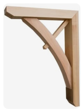

Il faudrait te renseigner chez un spécialiste de charpente métallique, sinon un bon ferronnier.
Ils te proposeront probablement le même type d'équerre que je t'ai évoqué, mais en acier ; ce qui aura pour avantage de mieux tenir dans le temps.
Sinon en restant dans le bois :

La console bois a tenue jusqu' a présent même pourrie donc refaire une identique; par contre la déplacé vers la gauche coté porte pour les intempéries me semble judicieux ;pour le poteau il sera a l'emplacement de votre étai
donc emprise au sol plus importante que la console
