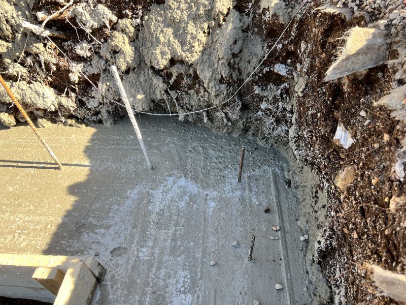

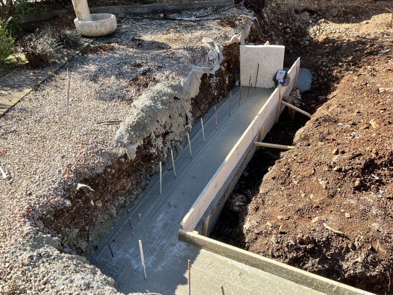

Quelques photos des semelles:
On dirait qu'ils ont mis quelques fers à béton dans cet angle après le coulage; mais ils ne dépassent que de 10 à 15 cm. Quid du recouvrement quand ils vont monter les agglos à bancher? On voit aussi du béton sur un des fer; est ce que cela peut empêcher sa bonne adhérence dans le béton frais?
Les fers verticaux qui ne sont pas dans les angles viennent d'armatures d'attentes en L. Le bas de ces armatures est assez proche du bas des armatures des semelles (6 HA10). Normalement tout cela a été enrobé de béton; mais pas sur que l'on soit partout à 5 cm du fond de fouille / sol vu que aucune cale n'a été posée.

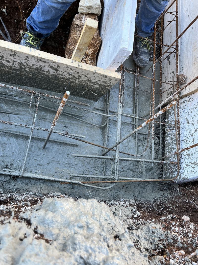

Dans cet autre angle ou l'armature en L a bien été placée: notez aussi le depot blanc sur les armatures; Je suis allé voir les armatures qui ne sont pas encore en place; on dirait de la poussière de béton / plâtre. Est ce que cela peut avoir un impact sur l'adhérence du béton?
Le même angle lors du coulage:
Notez:
- Le mauvais recouvrement des fer de liaisons (~ 10 cm): ça je l'ai vu et j'ai pu le faire changer pour du 50 cm.
- Un fer de liaison intérieur/intérieur. Quid de la poussée au vide? D'après le maçon, cela n'aurait pas d'incidence car à terme il y aura de la terre des 2 cotés. Mais en y réfléchissant, corrigez moi si je me trompe, la poussée au vide est plutôt la "volonté" des fers de revenir droit car ils travaillent en traction et donc il faut éviter d'avoir trop peu de béton dans la partie concave. Est ce correct?

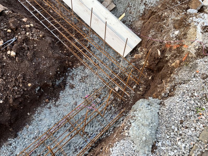

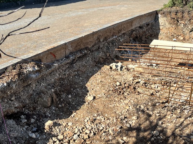

Quelques autre photo du chantier:
