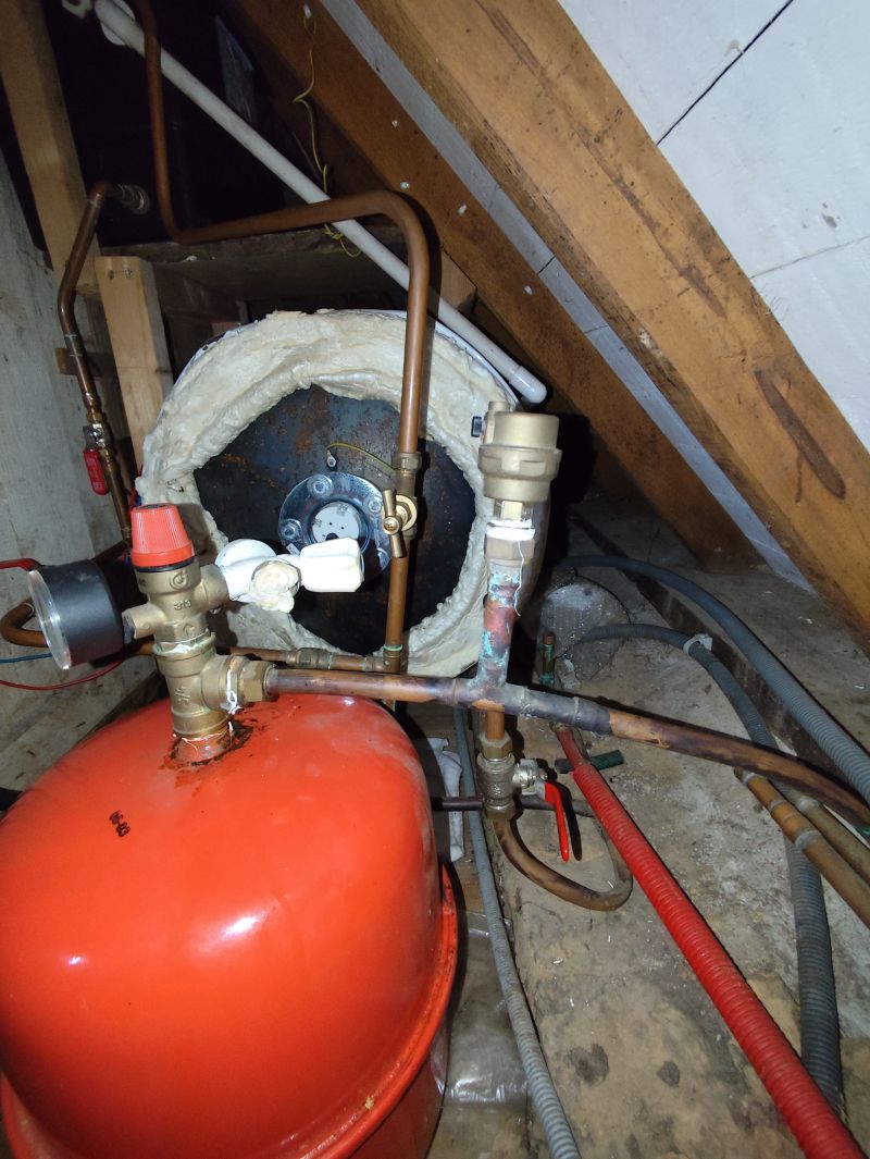

Bonjour à tous et toutes,
Je me permets de vous expliquer mon problème,
Nous avons une cuisinière à bois bouilleur relié à un ballon d'eau chaude de 150l l'eau chaude monte via un tuyau en cuivre qui part du poêle et qui arrive vers le ballon d'eau chaude, avec en point le plus haut un groupe de sécurité et au même niveau un surplus d'eau chaude avec un bac noir qui récupère le surplus.
un autre tuyau descends du ballon d'eau chaude vers le poêle.
Le système est aussi relié à un chauffe eau solaire qui est sur le toit avec une petite pompe mais je ne l'utilise qu'en été.
En ce moment je chauffe encore mais j'ai des problème le poêle chauffe bien mais l'eau chaude va très vite se retrouver à couler dans ce bac de récupération et bouillir dégager de la vapeur, mais pour autant ne vas pas chauffer mon eau chaude sanitaire.
Je le précise par avance l'installation a été faite par l'ancien propriétaire et je n'ai pas pu en savoir plus j'apprends sur le tas, un plombier à changer le groupe de sécurité récemment donc c'est ok de ce côté là.
Je vais faire un schéma pour que ce soit plus clair, et je vous partage des photos pour vous faire une idée.
D'avance merci pour votre aide

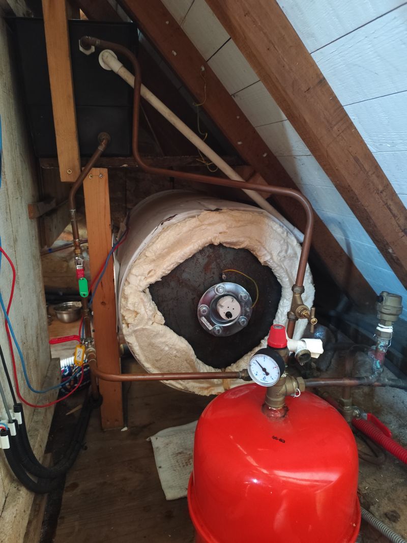

Les deux tuyaux cuivre eau chaude qui monte à gauche et eau froide qui descend à droite.

Le chauffe eau, le vase d'expansion et le bac de trop plein en hauteur bac noir.

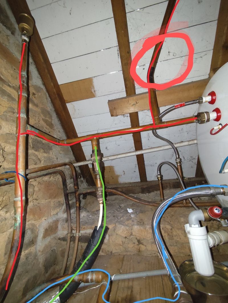

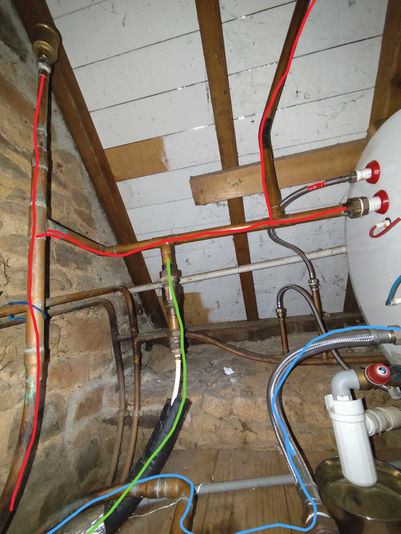

En rouge le tuyau d'eau chaude qui monte qui arrive dans le groupe de sécurité et qui passe juste avant d'arriver dans le chauffe eau par le tuyau qui monte au dessus du chauffe eau ça correspond au bac de trop plein noir et c'est de la que vient le problème l'eau sort directement par là et ne va pas dans le chauffe eau.
En vert le tuyau qui amène l'eau chaude via le chauffe eau solaire ( qui ne fonctionne pas en ce moment)
Et en Bleu l'eau froide.

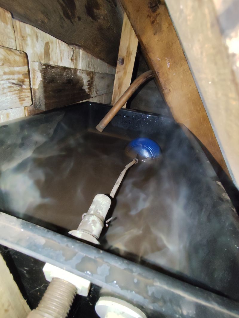

Env. 20 message Mayenne

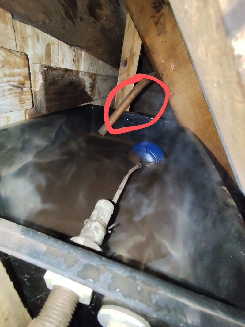

Et voilà le fameux bac noir le tuyau amène l'eau chaude ici et là le problème c'est que l'eau chaude monte directement ici.
Elle arrive très chaude ça crache partout ça fait de la vapeur mais ça ne fais pas chauffer mon eau du coup.
Si quelqu'un a des solutions je suis preneur merci.
Pardon rectification c'est le purgeur d'air automatique au point le plus haut et il a été changé par un plombier récemment.

Salut, y'a des trucs étonnants. On pourrait penser a une vieille instal en thermosiphon avec vase ouvert mais alors pourquoi y'aurait il un vase d'expansion et un mano qui indique 1,5b ?
Il doit donc y avoir un circulateur quelque part. Et pour le tube qui va au dessus du bac c'est étonnant...le tuyau entouré c'est lui qui arrive du haut ? Tout au dessus du bac ?
mistergues a écrit:
Celui là ?
Merci pour ta réponse oui c'est bien le tuyau enroulé qui arrive dans le bac noir, pour te répondre c'est une vieille installation oui qui a au moins 10 ans voir plus après ça fonctionne à l'usage, mais parfois ça me fait ça et je ne sais pas pourquoi.
Normalement j'ai de l'eau chaude a 70°C en sortie en faisant chauffer ma cuisinière à bois environ 4 ou 5h d'affilé.
Quand tu dis circulateur c'est à dire? Ça correspondrais à quoi du coup?

Le tuyau entouré en rouge
Ce que j'ai remarqué c'est que l'eau chaude monte bien par le tuyau de gauche seulement elle circule jusqu'au purgeur d'air automatique en point haut puis elle continue sa route juste avant d'arriver dans le chauffe eau elle monte par le tuyau en cuivre qui va dans le bac noir et elle en sors bouillante et crache de ma vapeur partout, alors qu'elle devrais simplement rentrer dans le chauffe eau à chaque chauffe depuis 2 jours ça me fait ça, et je ne comprends pas pourquoi alors que ça ne le faisait pas avant, et pour la question sur le circulateur il n'y en a pas tout circule par gravité.
