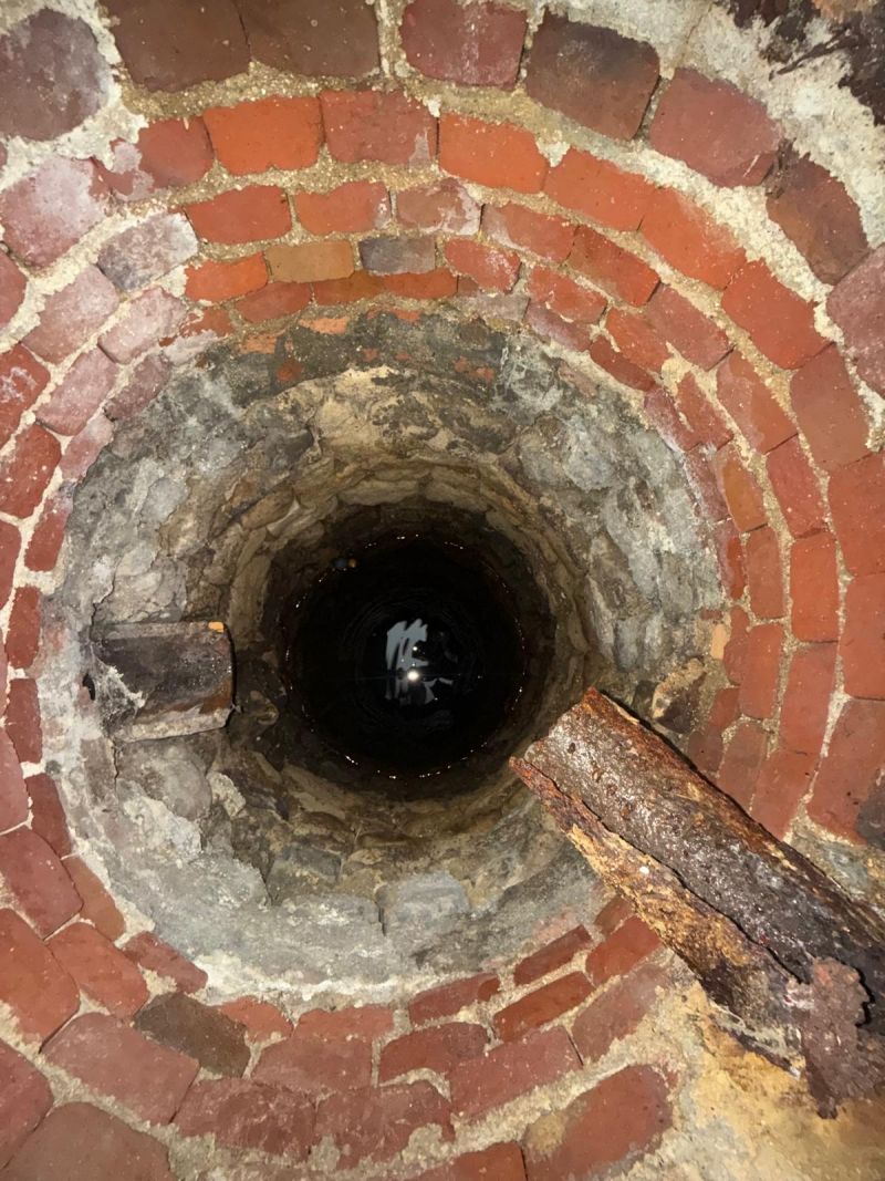

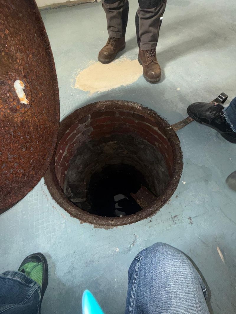

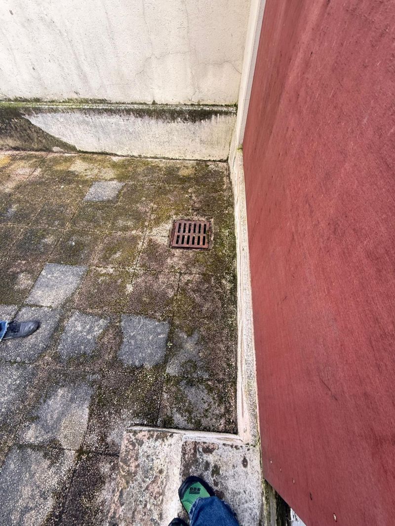

J'ai besoin d'un avis/expertise concernant un puit dans un local que je souhaiterais acheter à Montreuil. Le local est une ancienne cour, qui a été convertie en garage et que je souhaiterais aménager en habitation. Au milieu de la pièce se trouve un regard sous lequel se trouve un ancien puit (cf photos). L'arrivée de gauche correspond à l'évacuation de l'eau de pluie de la cour mitoyenne (environ 20m2). Je ne sais pas si le tuyau de droite correspond à un trop plein ou s'il est aussi l'évacuation de quelque chose. J'aimerais obtenir un avis avant d'acheter pour être sûre que celui-ci ne présente aucun risque de débordement ou autre.
Je vous remercie pour votre aide!
Bonne fin de journée

Surprenant cette construction d'un local avec ce puits en place.
Je suppose que le tuyau de droite correspond à l'acheminement d'un collectage d'eau pluviale également.
Il faudrait y introduire une aiguille afin de trouver l'entrée de ce conduit !
Je pense en effet qu'il ne peut s'agir d'un trop plein...
Le niveau d'un puits se stabilise au niveau du marnage de la nappe phréatique en fonction des saisons.
Il faudrait questionner ton entourage sur la présence de ce puits ; si il a été utilisé en tant que puisage ou si il a seulement été utilisé en guise de puits perdu.
Ce serait intéressant d'y implanter une pompe afin d'avoir de l'eau pour arrosage plantes et jardin ; ou encore pour alimentation WC...
