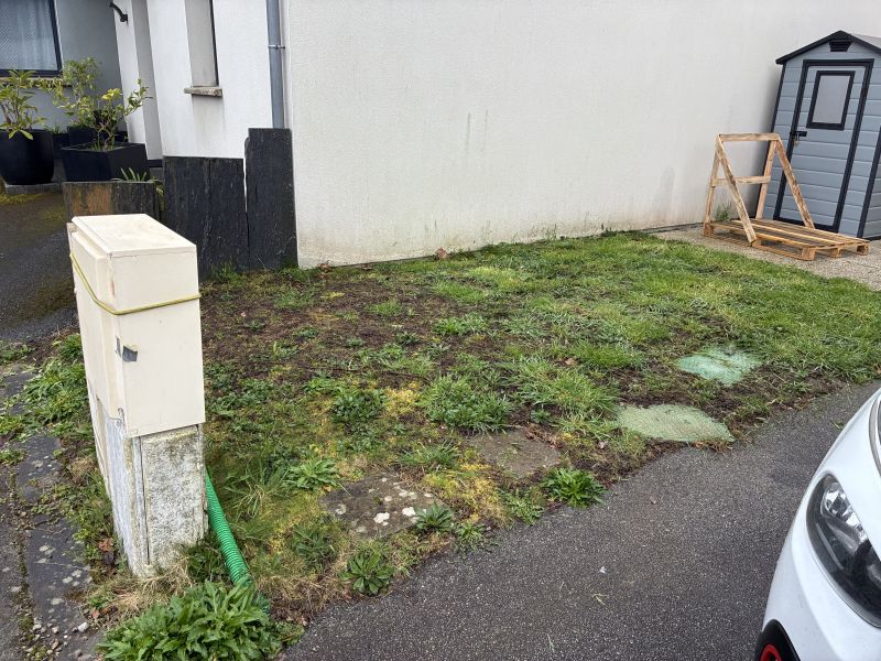

Nous souhaitons créer une place de parking sur notre terrain car nous n’en avons qu’une et cela devient difficile de se garer dans notre lotissement.
Il y a 4 regards sur notre parcelle de terre que nous souhaitons transformer. 2 regards d’électricité et 2 regards d’eau (notre voisin en possède un de chaque).
Nous souhaitons goudronner ou pavé cet emplacement. Problème, nous ne pouvons pas rouler sur ces regards.
Comment faire pour les rendre carrossables ?

@Manu-d.en-haut.---->
je pense que sur les 4 regards présents sur la zone enherbée, il va tout décaisser et faire un bac en béton armé pour ensuite poser plusieurs plaques en fonte.
Uen question. A quoi correspondent les 4 plaques que l'on voit sur la photo ?

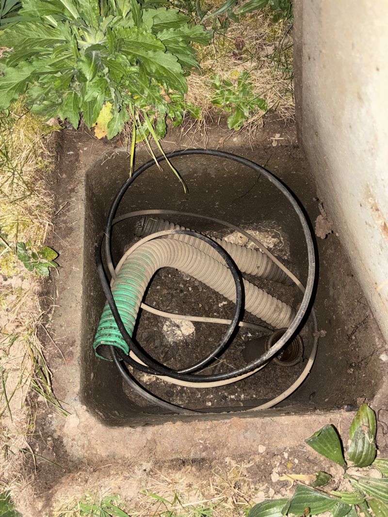

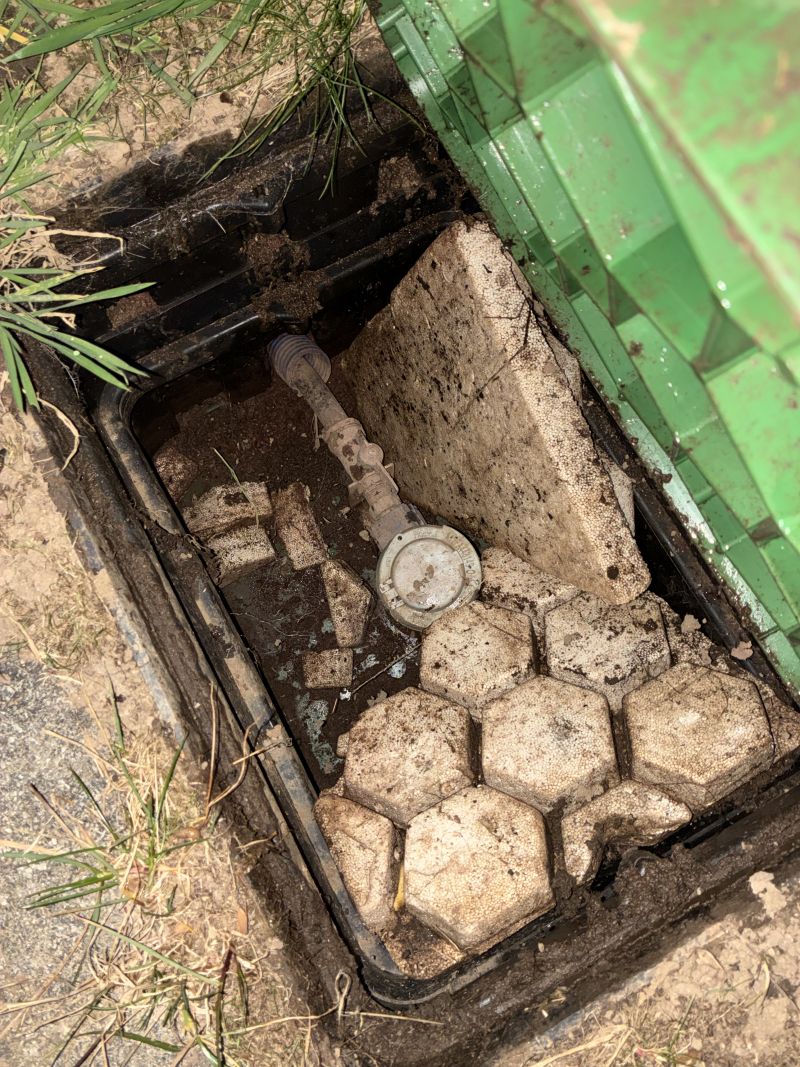

Voici le contenu des bacs en question :
Compteur d’eau
Ça je ne sais pas ce que c’est :
D’ailleurs je n’y ai pas pensé avant, mais il est peut-être possible de déplacer ces regards. Je vais me renseigner avec la Saur pour les regards en plastique et voir qui s’occupe des deux autres regards en béton.
Dept : Indre Et Loire
Ancienneté : + de 6 mois
Le premier c est un compteur d eau, le second un coffret de telecom
Tout peut se deplacer, mais c est en general assez couteux, vous n avez pas le droit de les deplacer vous meme
Maintenant si cette bande de terre est votre propriete, a moins d avoir une servitude, le compteur d eau du voisin ou un raccord telecom qui le desert, n ont rien a faire chez vous
Peut-être possible de déplacer le regard télécommunication. Dans le doute, demandez autorisation.
Pour le compteur d'eau, CATERHAM, le signale, il n'est pas à vous.
Pour que cette zone devienne carrossable, il y a du boulot :
* Le coffret électrique ne va pas pouvoir être déplacé.
* Pour le peu de surface, et pour tous les réseaux qui passent dessous, je terrasserai toute la surface et reconstiturai en granulat de carrière.
Vous serez sûr d'avoir la résistance mécanique nécessaire, surtout si vous voulez poser de l'enrobé ou des pavés.
En même temps tout remettre peut être aux normes avec grillage avertisseur
