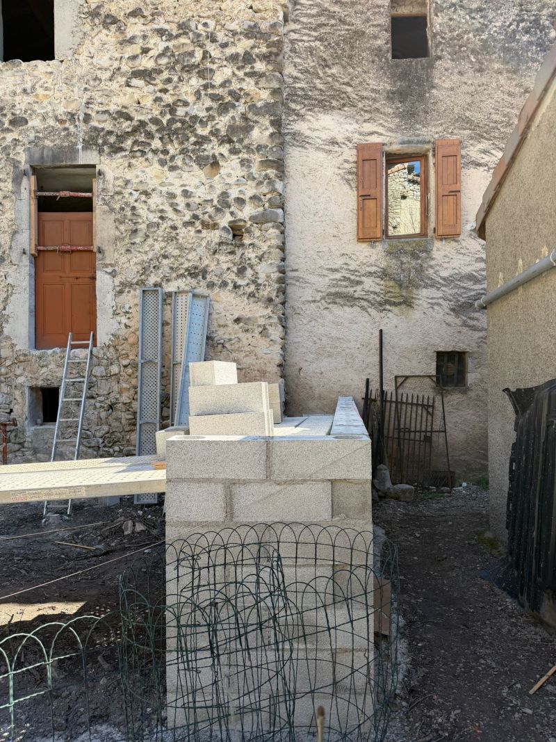

Mon voisin va construire une terrasse surélevée quasiment sous ma fenêtre.
Je possède une maison de famille très ancienne  ,  j’ai une fenêtre qui donne depuis toujours ( au moins  150 ans)  sur un terrain qui n’est pas à moi .
Le muret de cette terrasse va arriver à peu près à 20 cm en dessous de ma fenêtre et 20 cm sur le côté  environ ( mais il faudrait que je mesure précisément) et il est collé à mon mur car il construit en limite de propriété.
Est ce qu il a le droit d’être si près de ma fenêtre ? Il vera chez moi de biais je pense à travers la fenêtre est ce que c’est  la règle des 60 cm ou autre ?
Sur la photo son mur en construction sa terrasse sera à gauche sur la photo.
Merci d’avance pour votre aide.

Votre voisin, s'il a bien déclaré ses travaux et qu'ils sont autorisés, a tout à fait le droit de construire sa terrasse au droit de votre fenêtre, y compris très proche de celle-ci.
De votre côté, votre fenêtre semble ne pas respecter les distances minimales prévues par le Code civil pour les vues sur propriété voisine. Vous semblez toutefois bénéficier d'une prescription trentenaire compte tenu de son ancienneté.
À première vue, la situation est donc plutôt défavorable pour contester la terrasse de votre voisin.
