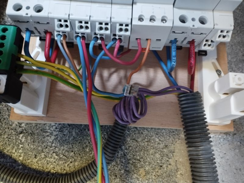

Suite à un Incendie dans le local technique de ma maison, j'ai du refaire un tableau secondaire.
J'avais en stock quelques disjoncteurs "sans vis" et j'ai donc acheté ce qui me manquait pour compléter le tableau.
Une fois câblé, j'ai alimenté mes deux interrupteurs différentiels et contrôlé qu'ils étaient bien sous tension.
Le problème est qu'il n'y a pas de courant à la sortie de tous mes disjoncteurs, les barrettes sont bien enfoncés et alimentés.
Je ne comprends pas très bien le problème.
Une idée ?

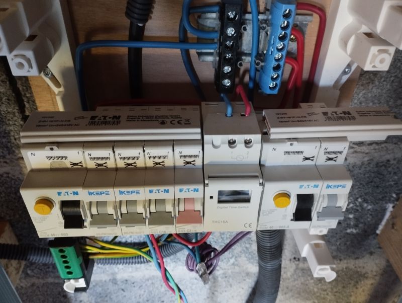

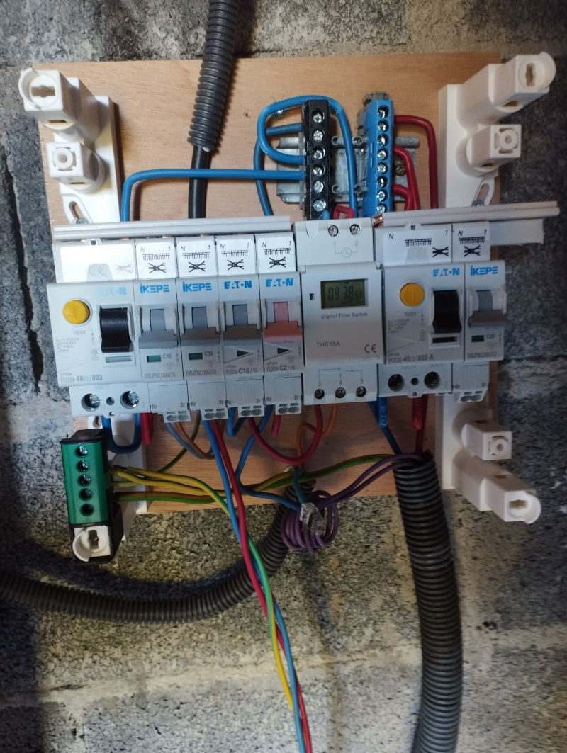

Peux-tu joindre une photo du tableau ?
Messages : Env. 80
Dept : Marne
Env. 30 message Guadeloupe
Voici en photos

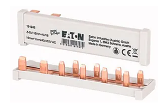

Et votre peigne est bien compatible avec ces matériels ?
Il assure la continuité du neutre et de la phase ?

Bonjour, vos disjoncteurs sont alimentés par le bas, et la sortie se trouve sur le haut ! Et sur votre photo, toute l'alimentation est hors tension.
Expliquez-nous comment vous avez fait vos tests.
En dessous des disjoncteurs, les deux fils sont dans les trous de même polarité.

Bien sur, c'est ça, donc enlever le neutre (bleu) par ex et l'insérer dans le trou du dessus. Avant regarder si sur le disj il ya écrit un N et un P pour respecter les couleurs

Ça alors ! Drôle de configuration. Vous êtes sur ?

Nr est le pendant de N
2r est le pendant de 1
Très important , respectez bien la place du neutre (N , bleu )

D'ailleurs, Batouk, tu as inversé les couleurs des borniers de ton tableau : ça marchera, mais ça fait désordre : bleu pour N, noir pour Phase (rouge) aurait été préférable

Byass a écrit:D'ailleurs, Batouk, tu as inversé les couleurs des borniers de ton tableau : ça marchera, mais ça fait désordre : bleu pour N, noir pour Phase (rouge) aurait été préférable
oui, c'est ce que j'allais dire. C'est surtout rigoureusement interdit. Le bleu ne doit jamais s'employer pour la phase.
Et dans le même genre, pas rigoureux du tout, les peignes qui dépassent de 5 cm à droite. On est sur une partie pas forcément sécure*, on doit être rigoureux avec les PNST à cet endroit
    * dans les tableau on est pas toujours derrière un ID, et même présent, il peut être défectueux. Dans le meilleurs des cas c'est le max d'ampérage qui passe là. donc on met les peignes à la bonne mesure

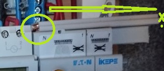

Question: sur la photo, on ne le voit pas. vous n'avez pas décalé un peigne ? dans la plupart des cas un détrompeur sur l'id rend cette erreur impossible, mais il y a quelques modèle sans détrompeur. en décalant d'une cage vers la gauche, on propage 2 fois le neutre mais pas la phase.

Home-electricity a écrit:les peignes qui dépassent de 5 cm à droite.
Dans mon tableau (Resi9 XP peignable mais pas embrochable), j'ai les peignes horizontaux qui dépassent à droite, les conducteurs sont protégés avec les caches jaunes.
C’est évolutif, on peut ajouter des modules sans changer les peignes.
Ce n'est pas comme ça qu'on est censé faire ?

A droite, il a mis des protections sur son peigne.
Le peigne n'est pas décalé, il est prévu pour un départ ID avec un espacement plus grand.
