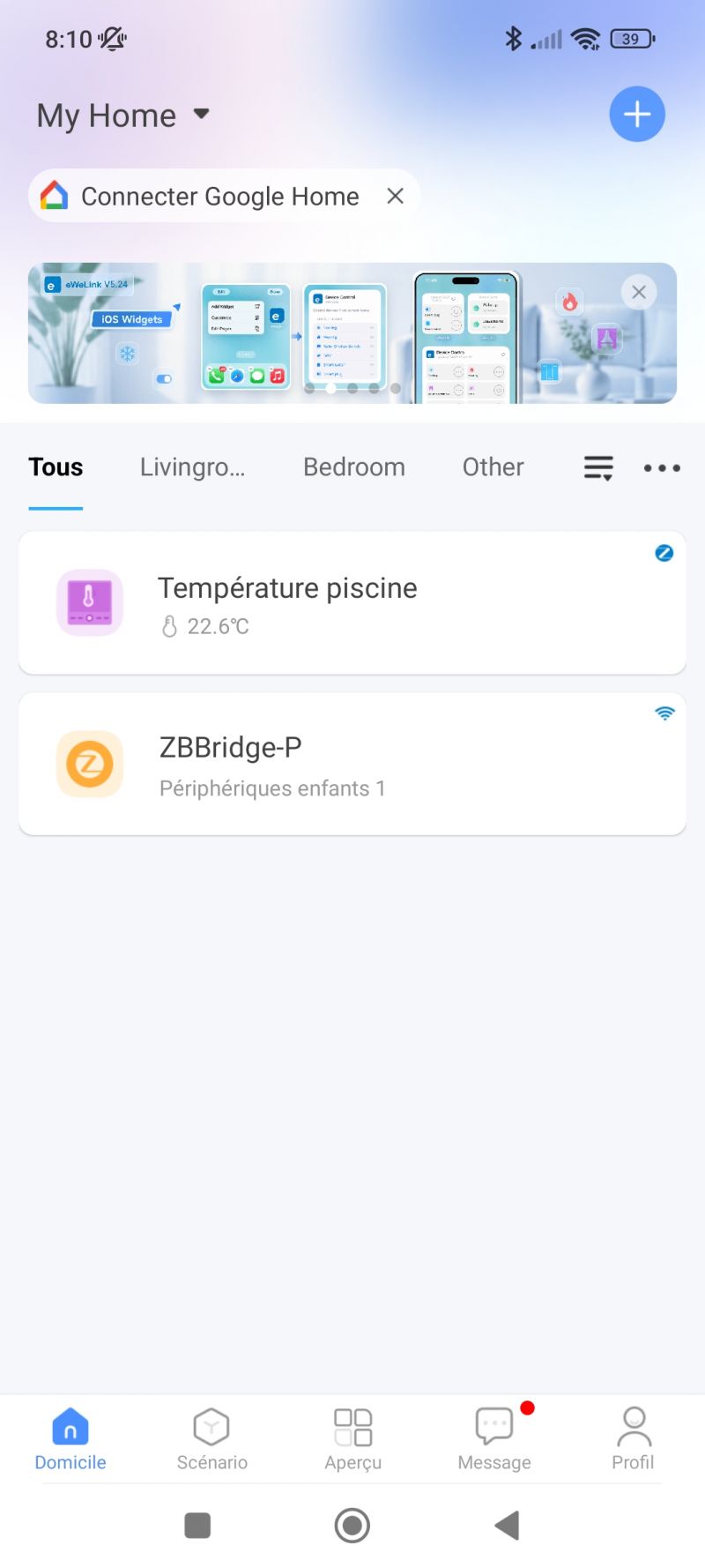

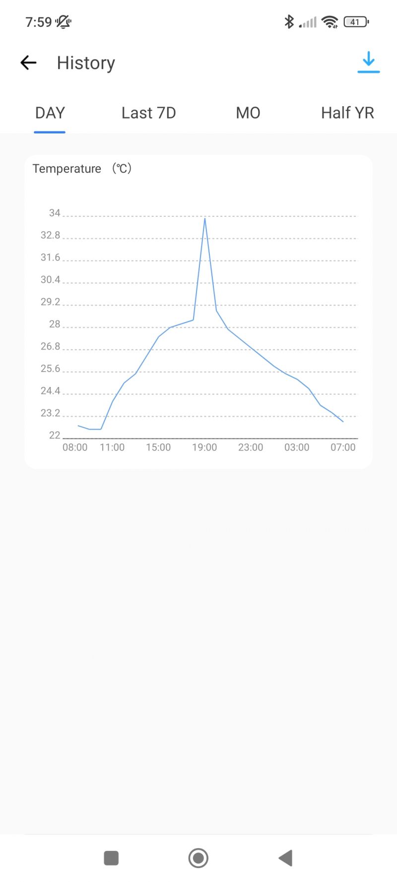

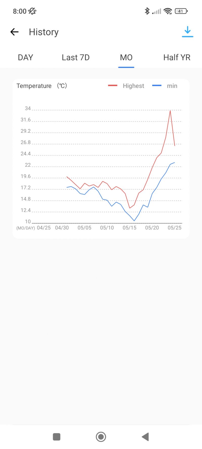

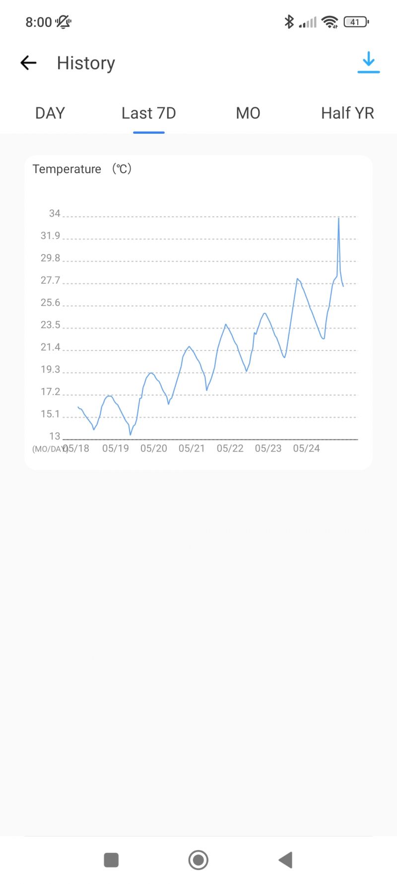

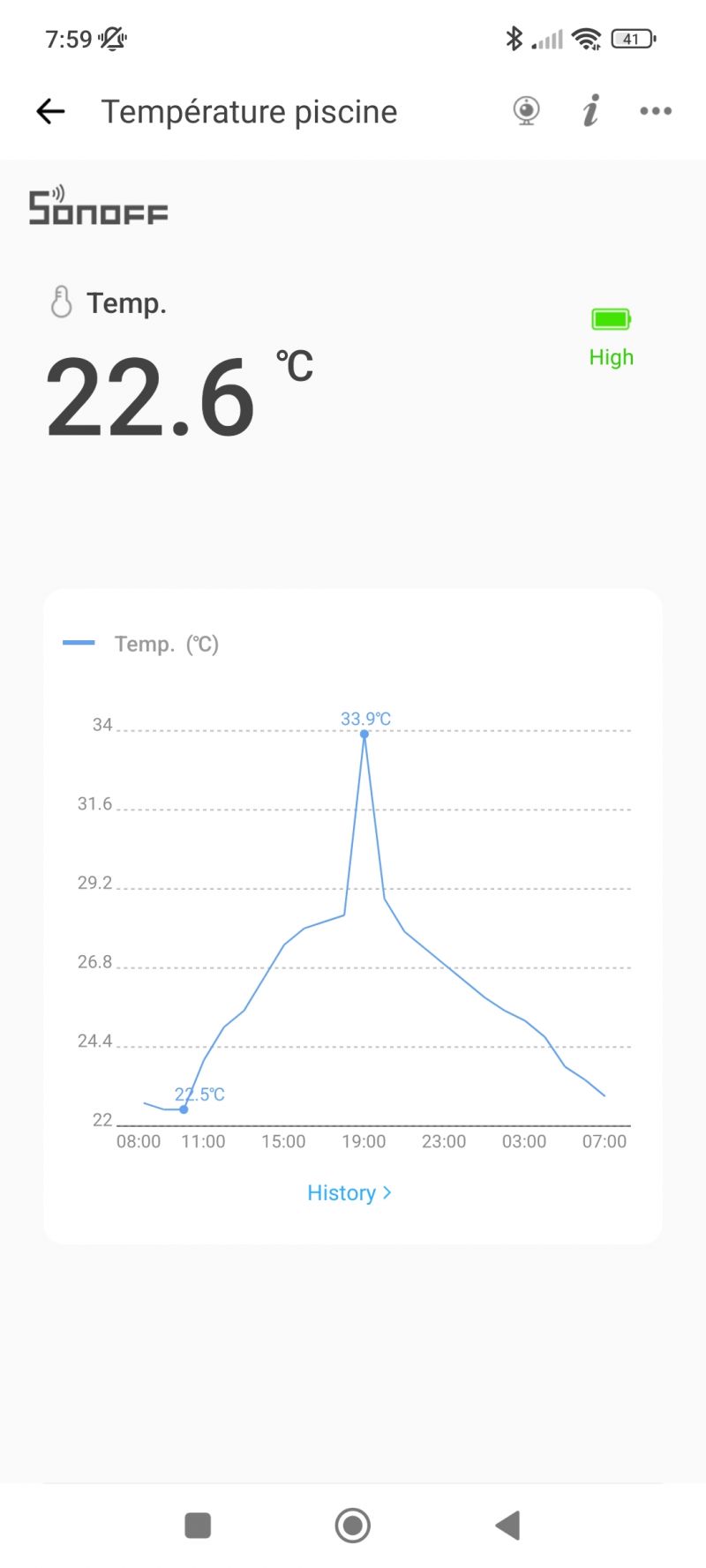

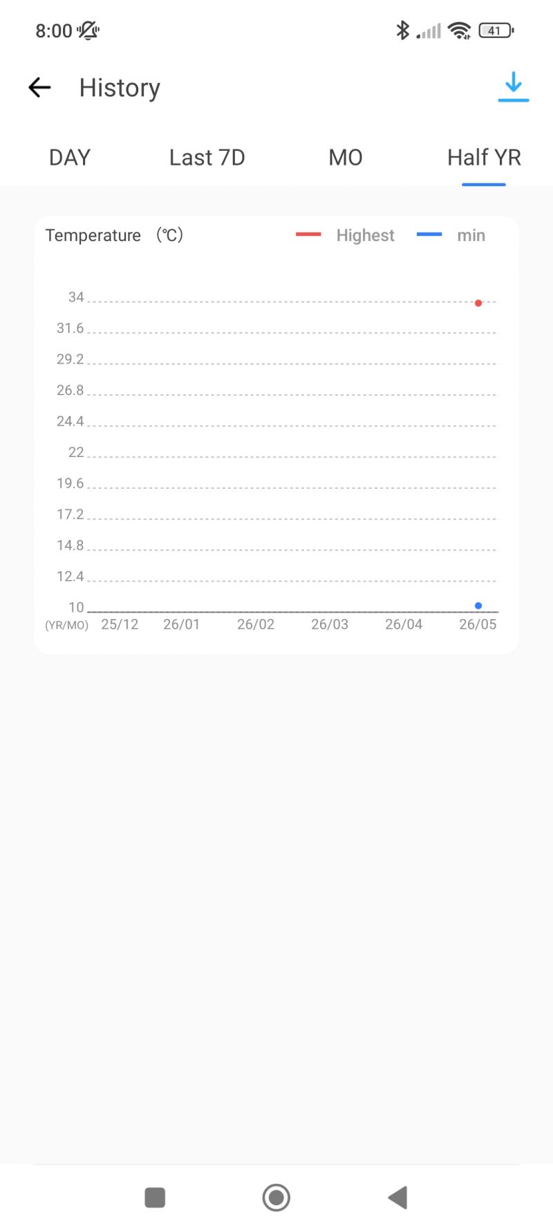

Salut, Manu-d.en-haut je ne comprends pas pourquoi je veux ce produit ! Il m'a l'air un peu trop compliquer pour tes besoins.
Perso, j'ai le Sonoff conseillé par notre amitaab  et il fonctionne bien ! Bien que chez moi, quand je le pose dans la piscine, il a du mal à fonctionner, car je n'ai pas assez de réseau à cet endroit, et que ne sais pas s'il est en wifi ou en Zebee! Mais cela est un autre problème.
Cela fait près plus de 20 jours qu'il est posé à côté d'une borne WIFI et du zigbee bridge et il ne, c'est jamais déconnecté.
Pour ce qui est de l'application, je ne sais pas ce que tu attends d'elle ! Je te joins des captures d'écrans
