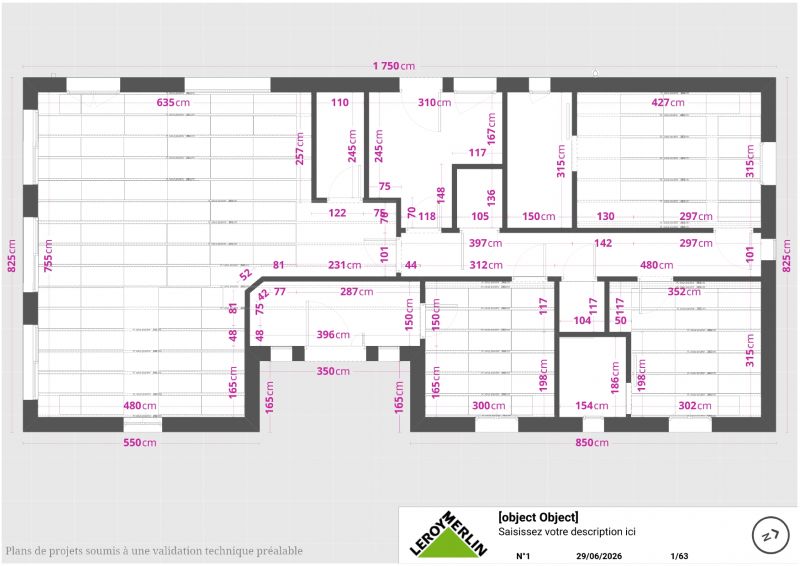

Bonjour à tous.

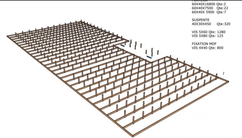

J'ai construit une maison en brique de bois via un kit complet. Le plafond est constitué de suspentes en bois 40x30mm vissées sur les fermettes (2 vis diam 5mm) tous les 60cm. La structure porteuse est constituée de lambourde 60x40mm vissées dans les murs pour la périphérie et vissée dans les suspentes (2 vis diam 5mm par suspente).
Des plaques d'agepan DWD (mdf) en 16mm sont ensuite vissées sur la structure porteuse.
La maison est terminée. J'envisage de mettre en oeuvre un plafond chauffant/raffraichissement. Il faut donc mettre en place un raillage en fourrure classique de plafond en placo.
La totalité des charges du plafond chauffant/raffraichissant est la suivante :
Plaque de plâtre BA13 : 9,3 Kg/m²
Diffuseur PSE/Alu : 1,6 Kg/m²
Tube : 0,47 Kg/m²
Eau : 0,78 Kg/m²
Fourrures : 1,76 Kg/m² (4ml au m²)
Poids Total : 13,93 Kg/m²
Mes questions sont donc les suivantes :
- est-il possible de visser les suspentes du deuxième plafond sur la structure porteuse du premier plafond ?
- vaut-il mieux aller chercher les fermettes avec des suspentes sur tiges filetées afin de ne pas rajouter de charge sur la première structure de plafond ?
- si possible, utiliser des plaques de BA10 ?
Il faut savoir également que le plafond chauffant/rafraichissant n'est pas déployer dans toute la maison.

En principe il est possible de solidariser un second plafond sur une structure existante, mais il faut vérifier que la première structure (suspentes bois 40x30, lambourdes 60x40, visseries) peut supporter la charge supplémentaire distribuée (~14 kg/m² annoncée) et le surpoids ponctuel des rails et fixations. Je ne peux pas faire de diagnostic ici : il est prudent de contrôler la capacité des fixations et la résistance des bois selon les préconisations du fabricant ou d'un professionnel.
Utiliser des tiges filetées rattachées directement aux fermettes (ou au plancher/structure porteuse supérieure) est souvent la solution la plus sûre, car elle transfère la charge hors de la couche décorative existante. Si cela n'est pas possible localement, renforcez les points d'appui et limitez les portées.
Concernant les plaques BA10, elles sont plus légères mais moins rigides que la BA13 ; elles peuvent convenir si les entraxes et la portée sont compatibles avec la pose du plafond chauffant et les recommandations du fabricant. Pensez également à préciser l'accès au réseau chauffant, l'isolation et la gestion de la condensation.
