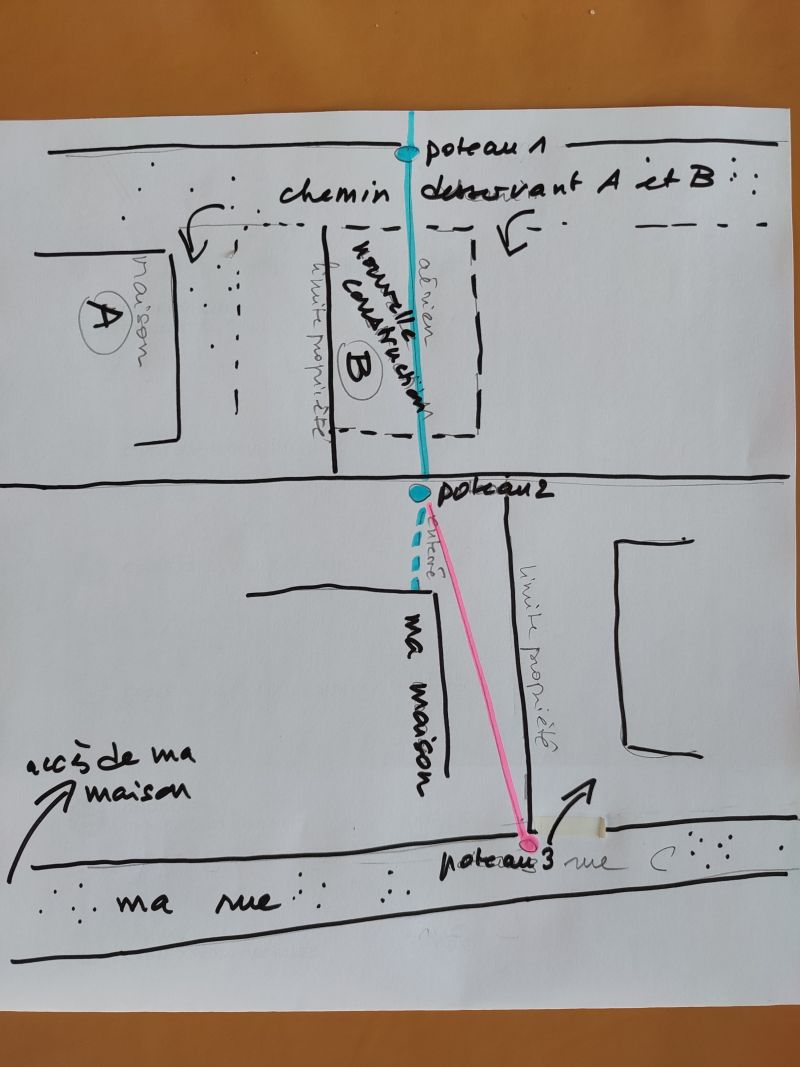

Je vous mets un schéma pour vous expliquer mon souci :
- ma maison (à gauche) est actuellement alimentée par un câble aérien (dessiné en bleu de poteau 1 à poteau 2), puis enterré de poteau 2 (qui est chez moi en limite de terrain) à l'angle de ma maison
Le voisin A, dont le terrain est surplombé par ce câble aérien bleu m'alimentant, a vendu une partie de son terrain l'an dernier et une nouvelle maison B à toit plat se construit, avec ce câble bleu qui pend à environ un mètre en plein miliieu au dessus de son toit plat.
La construction a commencé en novembre, l 'étanchéité du toit a été faite la semaine dernière.
Ce soir le frère de la dame qui fait construire vient me voir et me dit qu'un RDV va être organisé entre lui (qui est délégué par sa soeur pour gérer la construction car 'il est du métier' - mais je ne sais pas quoi exactement...), ENEDIS et moi, car il faut que ENEDIS  déplace mon alimentation.
En effet, comme "on n'a pas le doit d'avoir un câble au dessus de sa construction" m'a t il dit,  la solution c'est que ma maison ne sera plus alimentée par le câble bleu qui va être supprimé (le poteau restant debout), mais par un câble aérien (dessiné en rose) venant du poteau 3 situé dans ma rue et allant au poteau 2.
Ce nouveau câble aérien couperait donc mon jardin en biais en passant devant les portes-fenêtres et le balcon en angle de mon séjour !!  L angle de ma maison que j'ai dessiné est sud-ouest, avec 4 portes-fenêtres donnant sur un balcon. A l'étage juste au dessus il y a 2 chambres avec chiens assis, et 1 salle de bains avec velux.

Ma maison est alimentée depuis fin années 60  par ce câble (bleu sur mon schéma allant de poteau 1 à poteau 2) qui passe au dessus du grand jardin de A.
A a divisé son jardin il y a 3 ans pour en vendre un bout, et B construit maintenant sa maison sous ce câble.
B ne veut pas du câble au dessus de son toit et prétend qu'il n'y a pas d'autre solution pour m'alimenter que de tirer un nouveau câble aérien au dessus de mon jardin (de poteau 3 à poteau 2).

Mais peut on m'alimenter à partir du poteau 3  d'éclairage public (voir mon schéma dans mon post d'origine)  ? J'en doute...
Donc il se peut que la seule solution c'est une ligne enterrée de leur côté, de poteau 1 à poteau 2.
Voilà pourquoi il aurait été judicieux d'anticiper pour enterrer avant la montée du gros oeuvre. En effet, si on veut enterrer le câble au plus court, c'est en limite de propriété, qui correspond au pied du mur avec échelle sur ma photo.

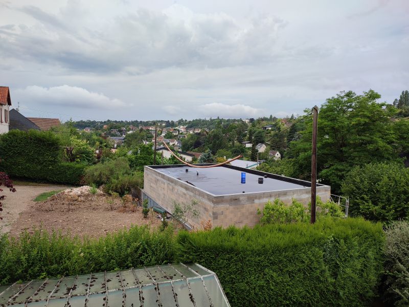

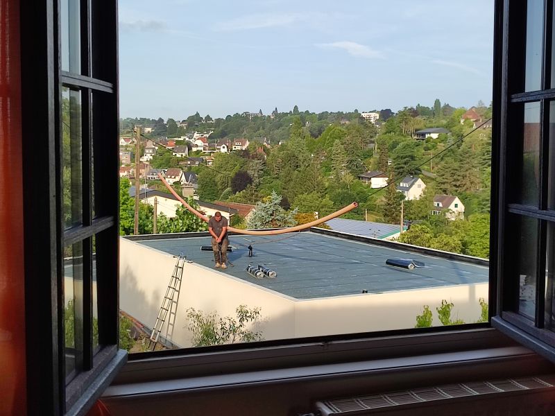

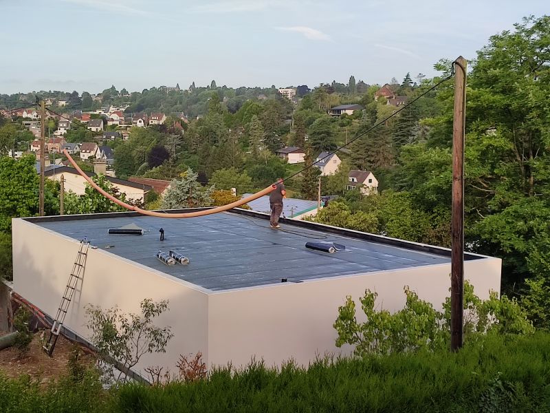

J'ai pris cette photo tout à l'heure : on y voit un ouvrier avec son chalumeau qui travaille à l'étanchéité du toit plat...
On y voit bien la hauteur du câble par rapport à une personne. Est ce que c'est conforme aux normes de sécurité de faire travailler ses ouvriers ainsi ? Pas sûr...

Chacun est libre de prendre le risque qu'il souhaite. Le câble est protégé par un fourreau, c'est un grand garçon j'imagine qu'il a pris cela en compte...
Ce qui est plus gênant c'est de mettre en place une membrane bitumineuse noire en 2026.

J'ai repris des photos ce matin.
Le câble pourrait peut-être être enterré sur la limite de propriété, au niveau du mur de cette nouvelle maison. Voir ma photo : on voit une tranchée avec des tuyaux et câbles dans des gaines.
Pourquoi ne pas profiter de cette tranchée pas encore comblée ?
Messages : Env. 80
De : Rouen (76)
Jacqu110vignette ce n'est pas la bonne photo c'est celle du post précédent
Dept : Manche
Env. 80 message Rouen (76)
Rfco a écrit:Jacqu110vignette ce n'est pas la bonne photo c'est celle du post précédent
Ah oui Rfco ! ... Voici : on voit mieux la tranchée contre la maison, en limite de division du terrain voisin (au pied du mur avec échelle)
Cette tranchée étant à peu près à l'aplomb du câble aérien, ce ne serait peut-être pas bien compliqué ni onéreux de la prolonger pour rejoindre les poteaux 1 à 2 (voir mon schéma en début de discussion) afin d'enterrer un câble.

J'ai eu la visite d'un technicien ENEDIS qui m'a expliqué les travaux envisagés pour mon alimentation électrique, après suppression du câble actuel (qui passe au dessus de la maison en construction)
De très gros travaux puisqu'il est question de se raccorder à partir d'un poteau situé à peu près à 60 m dans une rue au dessus de chez moi, et qui consisteraient à :
- creuser une tranchée de 60 m dans la rue pour arriver jusqu'à mon terrain
- puis creuser une tranchée d'une 30taine de m dans le bitume le long de mon terrain (le voie étant privée, ce bitume "m'appartient"),
- installer un poteau électrique dans le bitume qui "m'appartient"
- puis installer un coffret EDF
- puis creuser encore une tranchée d'une 30taine de m dans mon jardin, après avoir passé une pelleteuse au dessus de ma haie de thuyas avec une grue
Le technicien ENEDIS me dit qu'il ne peut pas laisser mon câble d'alimentation au dessus de la maison de la voisine, non pas pour des questions de sécurité, mais parce qu'ENEDIS n'aurait pas le droit d'intervernir chez elle en cas de souci sur mon branchement... Est-ce vrai ça ?
Il me dit aussi qu'ENEDIS devra installer un nouveau poteau devant chez moi, car il n'a pas le droit de fixer un câble EDF sur un poteau d'éclairage public... Est-ce vrai ça ?
Je me suis contentée d'écouter et de prendre des notes.
Je suis perplexe car j'ai l'impression qu'il m'a dit des infos inexactes.
Il y aura un prochain RDV en septembre avec ENEDIS et l'entreprise qui ferait les travaux, pour m'expliquer tout ça plus en détail.
