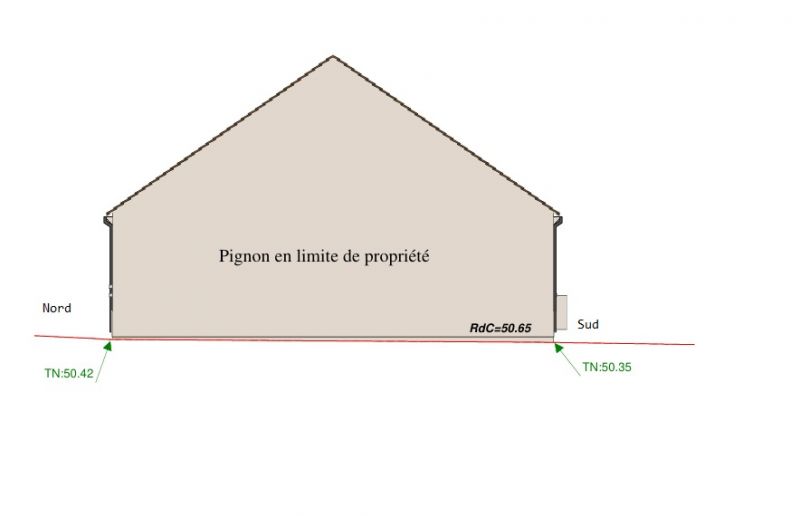

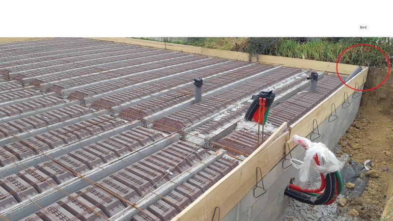

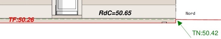

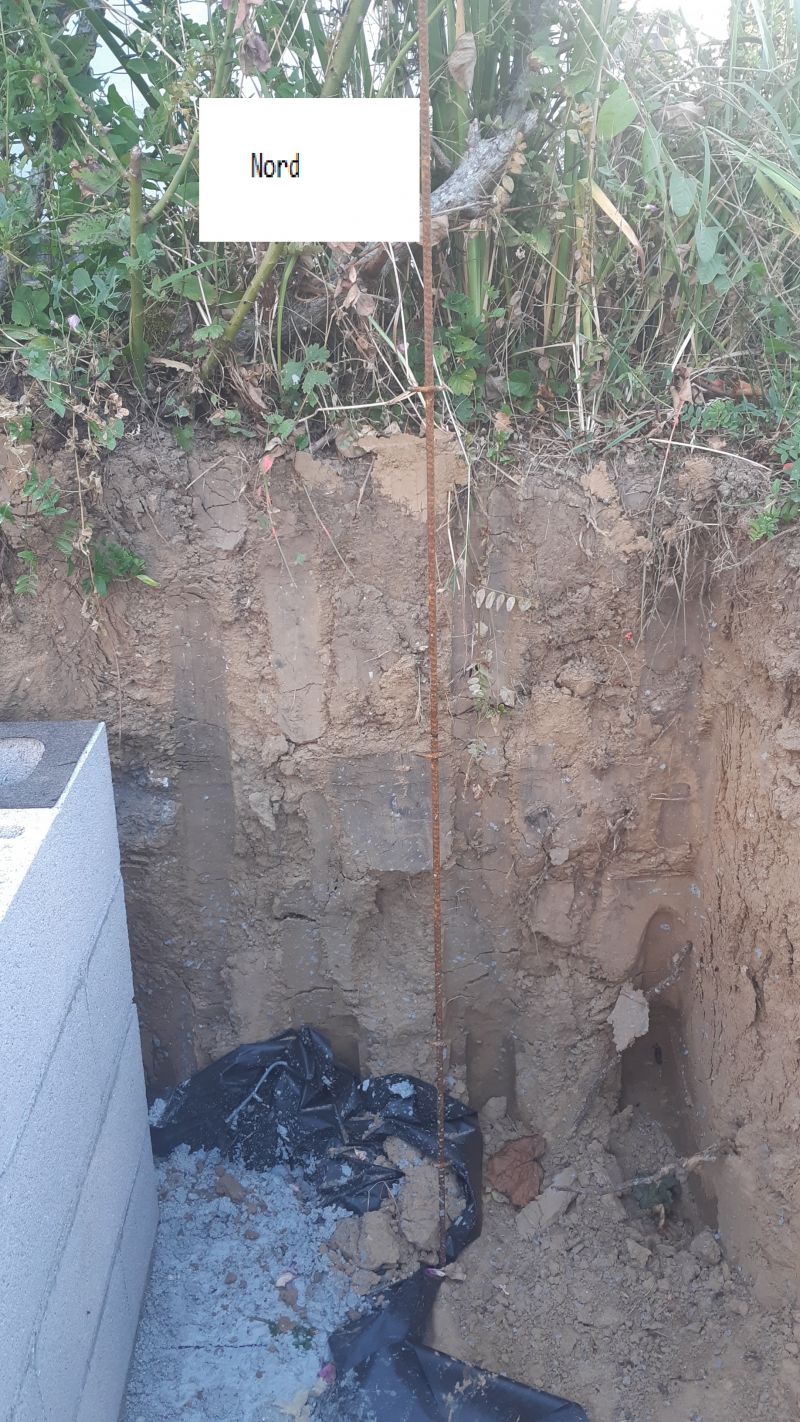

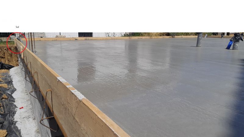

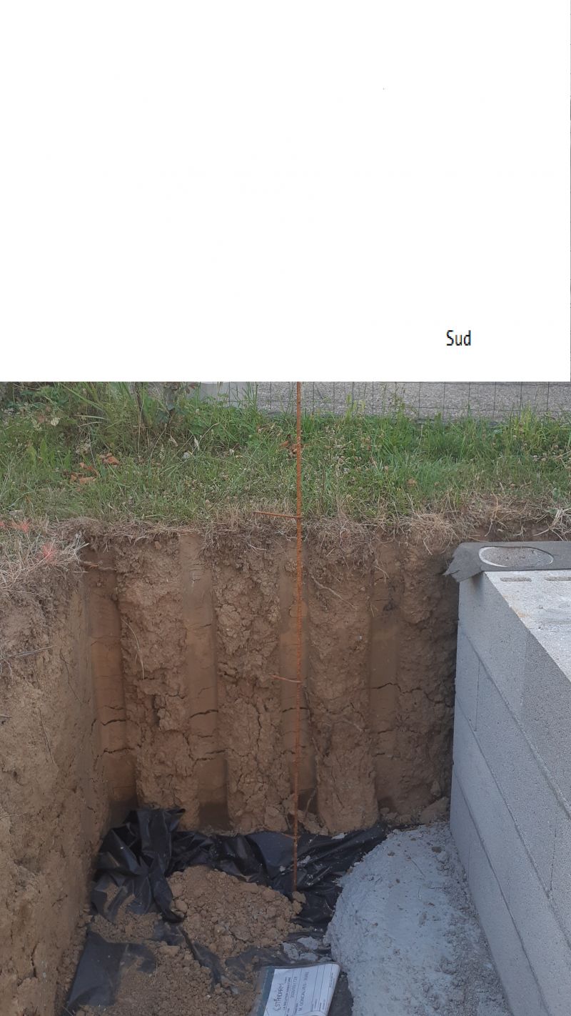

La construction de notre maison est en cours et j'aimerais avoir votre avis sur l'altimétrie de la dalle (coffrée).

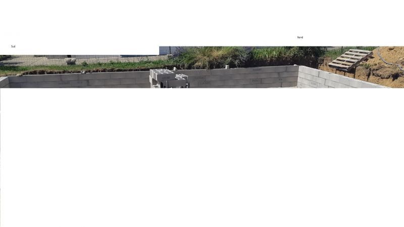

Je ne parle que du Nord et du Sud en pignon en limite de propriété, sur l'autre pignon la terre issue du terrassement y a été déposée et donc il n'est plus vraiment possible de voir où se situait réellement le terrain naturel.
A l'angle Sud de la maison l'altitude du terrain naturel est à 50.35 alors qu'à l'angle Nord elle est à 50.42

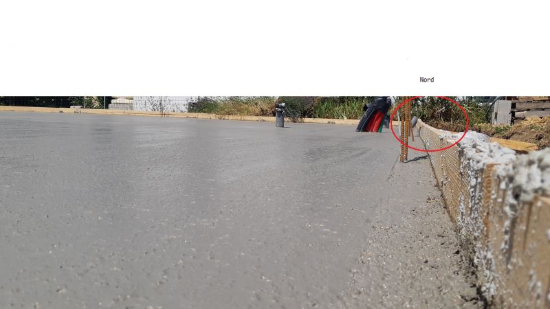

Au Sud l'altimétrie de la dalle me semble correspondre à peu de choses près aux plans du permis de construire (le haut de la dalle étant assez au dessus du terrain naturel). Par contre au nord j'ai l'impression que la dalle se situe en dessous par rapport permis, le haut de la dalle est en dessous du terrain naturel alors que sur le permis le haut est légèrement au dessus.
Difficile à évaluer mais je pense qu'au Nord la dalle se situe entre 12 et 15cm plus bas que prévu.
Je ne suis vraiment pas du métier, c'est ma 1ère construction et du coup j'ai des questions :
  • Il doit y avoir une erreur quelque part, soit l'altimétrie relevée du terrain naturel n'est pas bonne ou soit c'est la maison qui ne serait pas à niveau (j'ai du mal à y croire) ?
  • Y a-t-il un moyen de vérifier rapidement le niveau de la dalle ? Je pensais aller acheter un niveau basique à Leroy Merlin et vérifier sur ce pignon entre les 2 angles à plusieurs endroits pour écarter cette hypothèse.
  • Si c'est un problème de relevé d'altimétrie, est-ce grave de se retrouver avec le haut de la dalle en dessous du terrain naturel ? Pour information le niveau du RDC se situera à +17cm de la dalle (isolant + chappe + carrelage).
En vous remerciant pour vos retours.

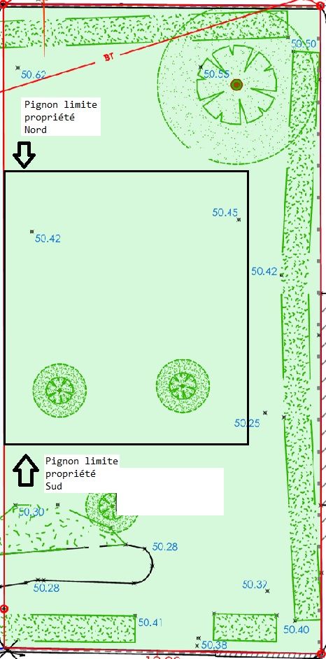

Vous avez un relevé topographique du terrain avant terrassement ?

J'ai ce document "étude geotechnique".

Ah oui, c'est très sommaire...

J'ai aussi celui-ci.

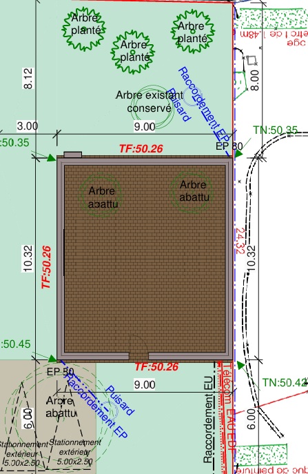

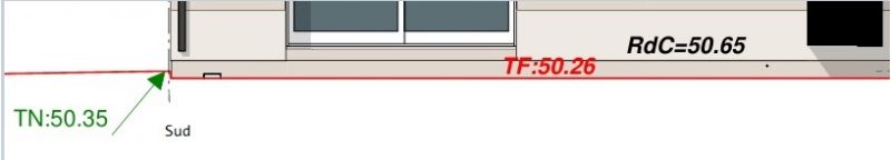

Le permis a été accepté avec les altitudes du TN et du TF.
Peu importe le TN, il faut te baser sur ce qui a été fait par rapport au TF (terrain fini).

Je suis retourné sur le terrain et pour information pile à l'angle de la maison Nord il y a des plantes et fleurs qui ont "mécaniquement" fait monter la hauteur du terrain naturel avec leurs racines. 2m à peine plus loin (plus de plantes ni fleurs) le terrain naturel est plus bas de 10-12 cm. Ce qui fait que le RDC sera à la même hauteur que le point le plus haut du terrain et ce qui correspond donc au permis.

Il ne faut pas regarder ni les fleurs, ni les plantes. Il faut comparer la construction par rapport aux plans du permis de construire, et au TF.
C'est la première fois que je vois un permis fait par rapport au Terrain fini, dans le cadre d'un permis de construire c'est par rapport au TN (ce qui est débile) ou en NGF
Votre niveau RDC on s'en fou dans un PC, vérifiez les hauteurs réglementées de votre permis (hauteur faitage ? égout ? sablières ?)
LaTeam, Architecte HMONP
LaTeam a écrit:C'est la première fois que je vois un permis fait par rapport au Terrain fini
Ce n'est pas ce que j'ai dis...
Sur un PC, des altitudes sont représentées : les ouvrages, le TN et le TF.
Le TF car on peut selon accord rehausser ou abaisser son terrain, ses ouvrages.
Évidement que tout est basé sur le TN, et ce n'est pas débile, c'est même essentiel !
Le TN, le TF, comme tout repère d'altitude ont pour unité le NGF (Nivellement Général de la France : le niveau zéro représente le niveau moyen de la mer, fixé par le marégraphe de Marseille)
JCdu26 Nous (architecte) trouvons ça bête. Un faîtage déclaré a +6,00m // TN, si nous n'avons pas exactement le point alti TN au droit du faîtage on ne pourra jamais vérifier si c'est juste ou non.
Nous pouvons avoir sur une même façade une dizaine de hauteur différentes // au TN alors que l' NGF est unique (et logique) donc oui je trouve ça bête...
Le TF n'est pas une valeur (chiffrée) demandée lors d'un permis de construire. (TF a matérialiser sur la PC3) mais nous ne cotons pas le plan masse // TF
Ce n'est pas "bête" du point de vue de l'urbanisme, si on prends le TF comme base, il suffit de remblayer un max pour faire plus haut que les voisins, ce sera trop haut.
Bien sûr qu'on peut vérifier : si on sait qu'on doit ensuite vérifier, on fait, ou fait faire un relevé topographique, et on pourra avoir l'écart de tout point de la construction avec le MNT du TN.
On pourra démontrer qu'on respecte le PC et le PLU.

Pour information il y a d'autres coupes sur le permis, j'ai juste posté celle-ci parce qu'ont me demandait les points altimétriques et ils ne sont mentionnés que sur cette coupe.
Sur les autres coupes du permis il y a bien sûr le TN en plus du TF.
