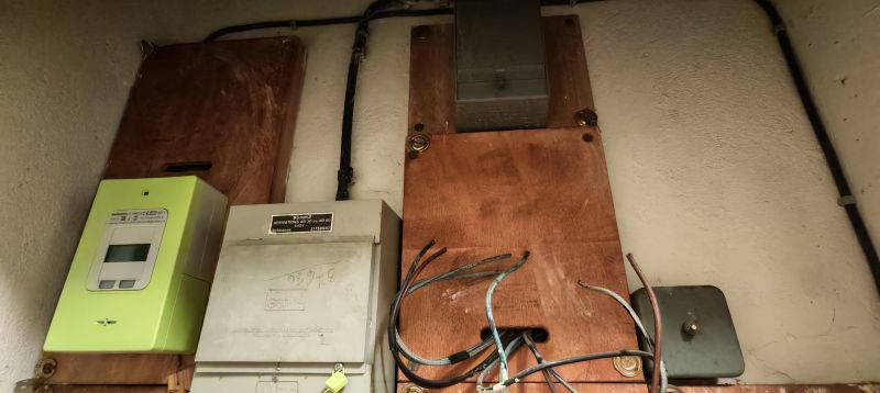

une petite photo pour comprendre ce que vous entendez par ""le compteur et le linky""

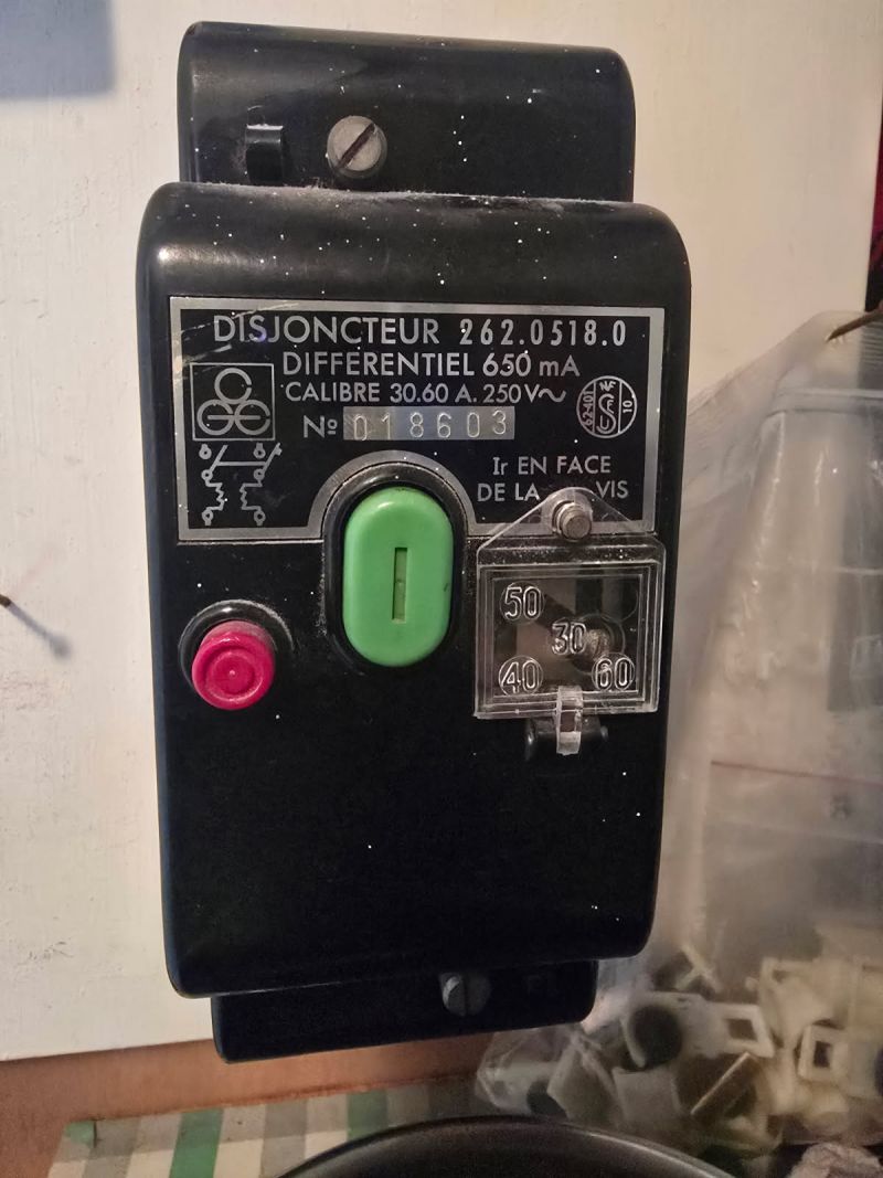

une autre photo pour lire ce qui est écrit sur votre ""disjoncteur différentiel en bakélite""
-le linky est un compteur(jaune en général)
-le disjoncteur de branchement ne vous appartient pas et il est interdit d'y toucher
-dans certains cas il est possible de demander le remplacement gratuit du disjoncteur de branchement , mais il faudrait pouvoir  lire ce qui est écrit dessus

Merci pour votre retour. Je ne suis pas sur placemais des que j’y suis je posterai les photos… mais oui le linky est le compteur, je voulais dire que c’est là qu’il y avait également le compteur avec le disque grand avant la mise en place du Linky

Bonjour, Vacances finies, travaux repris ;)
Voici la photo du disjoncteur en bakelite dans mon appartement (le Linky est au rdc de l'immeuble avec celui des autres appartements)en question.
Est-ce que si je modifie mon tableau électrique c'est a moi de changer ce disjoncteur ou est ce que je dois faire intervenir Enedis?
Si c'est a Enedis de le faire, faut-il leur demander de venir avant ou a près la modification du tableau?

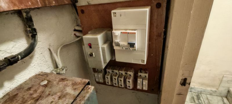

Bonsoir
Ce qui est bizarre c'est qu'il n'est pas plombé.
Il n'y en a pas un autre à côté du Linky ou sur le palier.

Bonsoir
En effet , s'il existe un autre disjoncteur sur le palier ou bien à côté du linky , cela change la façon de voir les choses

même s'il n'est pas plombé , il faudrait le faire remplacer par un 500mA
De : Lens (62)
Si c'est votre disjoncteur de branchement , et que sa tête ne vous plais pas , vous pouvez vous appuyer sur le fait que c'est un  650mA pour le faire remplacer gratuitement par un 500mA et c'est tout .
Ce qu'il faut savoir  , entre nous ,  500 ou 650mA , n'apporte absolument  rien pour votre protection . C'est juste le fait de s'aligner en conformité avec un point de législation et rien d'autre .
Dept : Loire
C'est surtout l'absence de bouton test qui pose problème.
LE 650mA est à mettre en rapport avec la valeur de la prise de terre.

Ce qui change tout ce n'est pas le bouton de test dont on à rien à faire (bien que maintenant les fabricants soient obligés d'en mettre un) c'est le calibre du différentiel :
-Si on multiplie 650mA par 100 ohms la résistance maximum légale de la terre , on obtient 65V ce qui est classé comme étant de la BT
-Si on multiplie 500mA par 100ohms on obtient 50V ce qui est le maximum de la TBT , ET c'est ce qui change tout légalement......ce n'est plus la même cour
vous pouvez vous apercevoir qu'au niveau protection humaine cela na change pas grand chose , car votre corps est estimé arbitrairement à 1000 ohms donc 15mA de plus ou de moins...... bof , vous êtes classé mort dans les deux cas

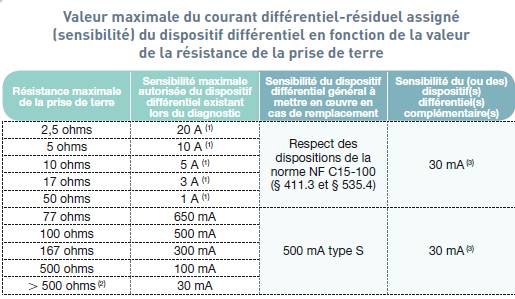

Mais la terre doit être réalisée par rapport au différentiel du DA et sans le bouton --> changement du DA et donc 500mA, plutôt que d'avoir une terre à 66 Ohm sur un 650mA je préfère chercher une terre à 100 Ohm j'obtiens en été régulièrement des terres à 80 88 Ohm sinon piquets supplémentaires... dans mon secteur

effectivement j'ai fait une erreur ce n'est pas 66 mais 77 Ohm que la terre doit faire si le disjoncteur abonné est un 650mA.
en le faisant changer Enedis posera obligatoirement un 500mA cela permet de rechercher une terre à 100 Ohm, je parle pour les vieilles bâtisses où souvent la terre est un piquet planté qui a une valeur... dont tout le monde se fout sauf le diagnostiqueur et les véhicules électriques.
Pour exemple cet été j'ai effectué 3 poses de piquets avec des valeurs très élevées j'y ais été de la pose de plusieurs piquets pour obtenir des valeurs proche des 80 Ohm
Ce que aussi je voulais dire c'est pas la terre n'est pas une valeur fixe elle est dépendante du disjoncteur abonné

Vous mettez en evidence que le but est de ne pas dépasser les 50 V
Un diagnostiqueur(en domestique) face à ce qui existe , tient compte de la valeur de la terre pour maintenir la compatibilité d'un 650mA .

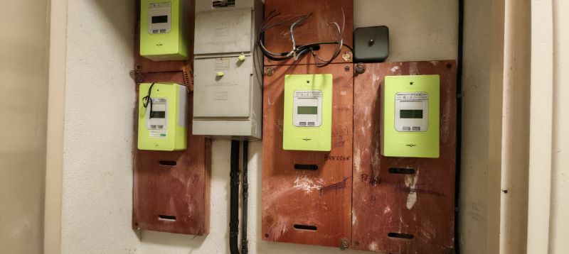

Merci Messieurs mais je dois avouer que vous m'avez perdu, c'est trop pointu vue mes faibles connaissances.
Voici ci joint, le disjoncteur en bakélite de l'appartement et 3 photos du placard commun au rdc de l'immeuble de 4 appart. Sur une des 3 photos, il y a un disjoncteur mais je doute que ce soit un disjoncteur abonné n'est ce pas (je pencherai pour un disjoncteur associé aux partie communes). Qu'en pensez-vous?
Dept : Val De Marne
Bonsoir
il semblerait donc que ce soit votre disjoncteur d'abonné , dans ce cas reportez vous à mon premier et troisième message

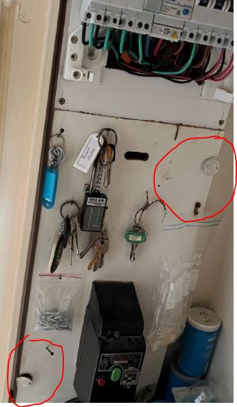

Merci beaucoup. Donc demande de changement pour un Disjoncteur de 500mA et avec un bouton test pour s'aligner avec la législation en vigueur. Est ce que je dois demander le changement avant de modifier le tableau ou après, sachant que je devrais empiéter sur le support en bois de ce disjoncteur pour l'extension du tableau qui semble avoir des 'pastilles' de scellé (cf photo entouré en rouge)?
Dept : Val De Marne
Ce support en bois bien que chez vous ne vous appartient pas , vous ne devez pas bloquer son accès (démontage eventuel pour dépannage) et vous ne devez rien y fixer dessus , pas d'empietement possible
Dept : Loire
Env. 30 message Val De Marne
Ah mais j'ai pas vraiment le choix si je rajouter une ligne. Comment faire du coup car je n'ai pas d'autre place ?
Dept : Val De Marne
Ben... Je vous dis les choses comme cela doit être  , même si cela ne vous plais pas , mais faites donc comme vous voulez , ""c'est vous qui voyez""....

Oui bien sûr, je vous remercie vraiment beaucoup pour tous vos conseils.je ne voulais pas vous vexer, c'est juste que je pensais pouvoir profiter de tout l'espace entre ce disjoncteur et le tableau. Du coup, je ne sais plus si je peux modifier mon tableau, sauf si je rajoute une rangee par un deuxieme tableau d'une rangee et decaler qulque part ailleurs. Et puis si je dois le faire avant ou après le changement de ce disj diff... ces pastilles de scelles semblent compliquer les choses Mad
Dept : Val De Marne
Les pastilles qui vous dérangent,son là pour votre sécurité et vous interdire l'accès à une zone dangereuse soumise à des protections differentes.
Il existe des panneaux plus petits , et il est peut etre possible de leur demander de changer l'existant , cela peut eventuellement ce negocier , je ne sais pas si ce sera payant ou pas , je vous recommande de le demander .
Dans tous les cas , avant de faire vos travaux , attendez leur intervention pour le disjoncteur
Profitez de cette intervention pour changer le câble qui va du disjoncteur à votre tableau ,si éventuellement sa section ou bien sa longueur était mal adaptée
