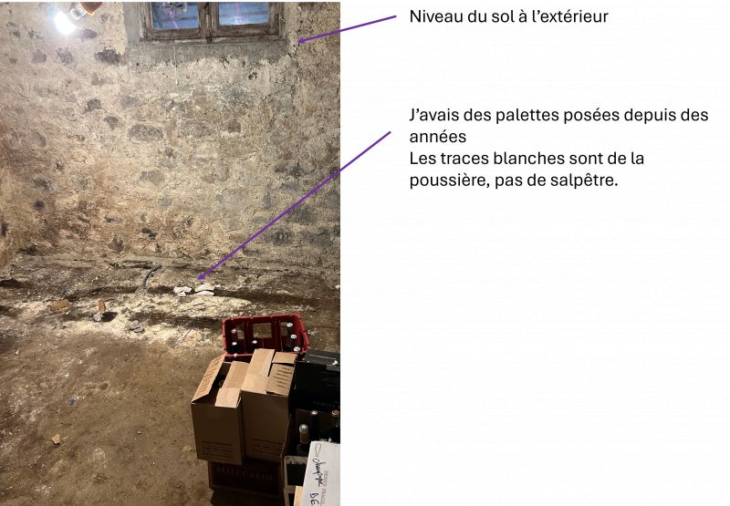

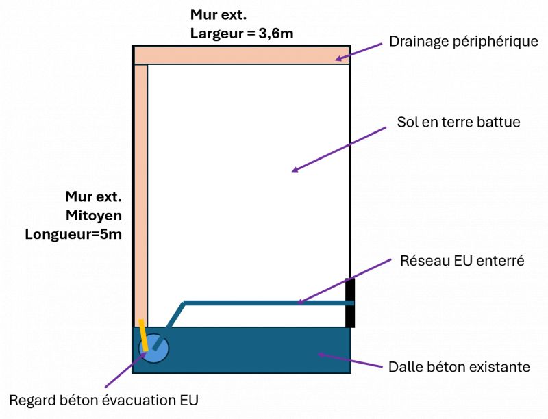

Je veux réaliser une dalle dans ma cave en terre battue. Celle-ci remonte un petit peu d'humidité mais largement limitée par l'ajout d'une bouche VMC. Néanmoins, je veux traiter cette humidité.
J'ai 2 murs extérieurs: 1 mur mitoyen sur la longueur et 1 mur donnant vers mon terrain.
Je pensais donc réaliser un drainage périphérique et rediriger l'eau vers le regard de mon eau usée existant. J'ai lu quelque part qu'il valait mieux prévoir un regard indépendant pour pouvoir utiliser une pompe de relavage. Dans mon cas, cela me semble "too much" et sa seule utilité pourrait être de récupérer cette eau de drainage mais qui doit être faible.
En PJ, 1 photo de ma cave où on voit un peu de trace d'humidité et 1 implantation pour compléter mes propos.
Pouvez-vous svp me donner vos avis sur la bonne solution à mettre en oeuvre pour l'évacuation de cette eau ?
Egalement, j'ai une dalle béton existante qui avait été réalisé par l'ancien propriétaire. Je comptais la casser grossièrement est couler la dalle par dessus l'existante.
Merci pour vos conseils.

Les eaux résiduelles d'un drainage sont apparentées eaux pluviales.
En aucun cas le rejet doit se faire dans le réseau eaux usées sauf si réseau unitaire (eau usée et eau pluviale ensemble)

Je ne raccorderais pas directement un drainage au regard d'eaux usées. Ce type d'eau constitue un apport parasite pour le réseau d'assainissement et le raccordement dépend du règlement local. Il faut d'abord vérifier auprès du service compétent si une évacuation vers les eaux pluviales, un exutoire gravitaire, une infiltration sur la parcelle ou un puisard de relevage est autorisé et techniquement possible.
Avant de drainer, identifiez l'origine de l'humidité. Une cave en terre battue peut recevoir des remontées capillaires, de la vapeur provenant du sol ou des infiltrations latérales. Un drain intérieur n'agit pas de la même façon sur ces trois phénomènes et peut même déplacer l'eau vers les pieds de murs s'il est mal positionné. Relevez les niveaux intérieur et extérieur, observez les traces après pluie et vérifiez la nature des fondations avant de décaisser.
Concernant la dalle existante, la casser seulement « grossièrement » puis couler par-dessus n'est pas une base maîtrisée. Il faut soit démontrer qu'elle est saine, stable et compatible avec le futur complexe, soit la déposer entièrement pour reconstruire un support homogène. Le choix entre dalle béton, coupure capillaire, isolation et solution plus ouverte à la vapeur dépend du fonctionnement des murs anciens ; une membrane étanche ne doit pas être ajoutée sans étudier où l'humidité pourra ensuite migrer.
Un regard séparé avec accès pour entretien reste utile même si le débit paraît faible. Une pompe n'est nécessaire que si aucun exutoire gravitaire fiable n'est possible. Disposez-vous des cotes de niveau entre le fond du drain envisagé et l'exutoire extérieur ?
