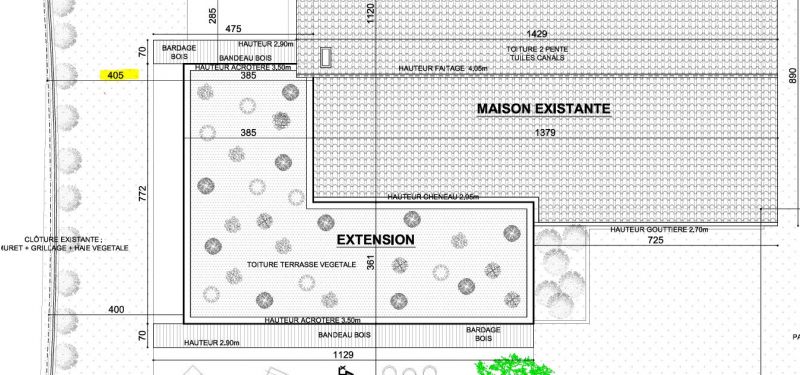

Nous avons ajouté une extension  de 50m² de notre maison avec l'appui d'un architecte. l'extension est terminée, mais nous n'avons pas fait la déclaration de fin de chantier à la mairie.
On vient de se rendre compte que l'implantation ne respecte pas le PLU sur une partie de l'extension.
cette extension est le long de la route, elle devrait à 4 m par rapport aux voies. J'ai un terrain qui est de biais (pas forcement bien représenté sur le plan).
Au lieu des 4,05m indiqué sur le plan j'ai 3,40 m, par contre j'ai bien 4 m sur l'autre extrémité comme indiqué sur le plan.
Est ce que je peux être embêté par la mairie ?
Est ce qu'il existe une tolérance ?
Est ce qu'il peuvent me faire démolir celui ci ?
Merci beaucoup pour vos retours.

D'ou vient l'erreur ?
Pourquoi votre parcelle du PCM 02 ne représente pas votre parcelle réelle ?
Vous prenez la côte de ou à ou ? Est-ce le mur de clôture qui est mal implanté ?
Ou se situe exactement votre limite de propriété ?

LaTeam a écrit:D'ou vient l'erreur ? --> je ne sais répondre à la question
Pourquoi votre parcelle du PCM 02 ne représente pas votre parcelle réelle ? --> l'image que j'ai ajouté provient d'un document intitulé PCMI 02 B plan de masse réalisé par l'architecte.
Vous prenez la côte de ou à ou ? j'ai pris la mesure entre le muret de la clôture et le mur de l'extension.
Est-ce le mur de clôture qui est mal implanté ?  --> comment puisse le savoir ?
Ou se situe exactement votre limite de propriété ? --> pas sur de la réponse, est ce que ce n'est pas au niveau du muret ?

Les travaux que vous avez fait réaliser sont conformes aux plans de l'autorisation ?
Si oui, aucun problème pour attester l'achèvement et la conformité des travaux. C'était au service instructeur de relever la non conformité du projet lors de l'instruction.
Il faut retrouver les plans de géomètre
les 4m sont à respecter entre la limite public et votre extension (donc si on suppose que le muret est implanté en limite de voie ; vous devez mesurer de la partie du muret la plus éloigné du votre extension et non la partie du muret la plus proche
Vous allez gagner 15-20cm maximum...
L'architecte il n'a pas inventé le terrain... il a besoin d'un plan de géomètre pour caler son projet (qui est a fournir par le maître d'ouvrage)

salade bio le plan masse joint ci dessus montre bien une côte erronée de 4,05 m (conforme PLU) alors que la réalité est largement inférieure
il n'existe aucune tolérance

je dirais Oui,  la longueur de 3,85m est respecté (largeur de l'extension dans le prolongement des 4,05m).

Comment je peux savoir si le muret en limite de voie. La maison a été construite en 1989, je l'ai acheté en 2011.
Quand j'ai pris la mesure je mettais mis au centre du muret, je vais gagner quelques centimètres (10 au mieux)?

Votre réponse ne devrait pas être formulée au conditionnel. Soit vos travaux sont conformes à l'autorisation qui vous a été délivrée, soit ils ne le sont pas.
J'ai relu votre description des travaux, et il s'avère que vous n'avez pas respecté le projet que vous avez déclaré : 3,40m de retrait au lieu de 4,05m.
Donc il n'y a pas 36 façons de procéder : démolissez la partie en empiètement et mettez la en conformité avec votre autorisation.
N'espérez pas passer entre les gouttes avec l'expiration du temps : le domaine public est imprescriptible et inaliénable. De plus, l'autorité devra contester la conformité de vos travaux (art. R.462-9 C.Urba.) et vous mettre en demeure de les régulariser.
Cela a également pour conséquence de vous interdire tout droit de reconstruction à l'identique, puisqu'il n'est opposable qu'aux constructions régulières (art. L.111-15 C.Urba.)
Si vous vous posez la question de la position de l'alignement - limite entre votre parcelle privée et le domaine public - tournez vous vers la ville et demandez une copie du plan d'alignement afin de connaitre la position réelle. Sa détermination ne fait pas l'objet d'un bornage, mais d'une décision unilatérale de l'autorité.

Bonjour, je viens de mesurer précisément cela fait un triangle d'une surface de 4m².
qui est responsable ? l'architecte ou moi ?
Quel est la meilleure stratégie a adopté ?

Il fut savoir la nature des prestations que vous avez contracté avec l architecte.
Si vous avez signé pour une mission complète, de l étude au suivi du chantier il est responsable des conséquences de l erreur d implantation
Si vous avez signé sans la réalisation des travaux vous êtes responsable des conséquences.
Vous pouvez alors essayer d engager la responsabilité du professionnel qui a fait l implantation.
Si vous avez fait l implantation c est votre responsabilité.
Il faut consulter un avocat avec tous les documents, contrat avec l rchitecte, permis de construire, toutes les factures.
Ça va vous occuper un bon moment si les autres parties résistent et il faudra obtenir permis de démolir, nouveau permis de construire etc....
Si vous avez fourni un plan de géomètre erroné ?
Je trouve cette histoire pas très clair...

C'est une mission complète signée avec l'architecte.

J'avais fourni à l'architecte le plan du géomètre  qui m'avait ete fournit à l'achat de la maison. Il  date 1988 lors de la construction de la maison.

Ni l'un ni l'autre !
C'est l'entreprise/artisan qui a fait l'implantation (terrassier ou maçon avec ou sans géomètre-expert)
Vérifiez les CCTP.
La bonne idée aurait été que le CCTP prévoit une implantation par un géomètre-expert

l'extension doit faire la bonne taille donc c'est la maison qui est mal implantée donc le plan donné n'est pas bon

La reponse a ete donnee a plusieurs reprises
Le fautif c est celui qui a fait l implantation
Apres on peut facilement mesurer la construction, et voir si celle ci est plus grande que prevue ou pas.
Si c est la bonne taille, le plan fourni de la maison est erronné

L extension mesure bien la taille prévue dans le permis de construire.
Le plan m'avait ete fournit à l'achat de la maison. Il date 1988 de la construction de la maison, réalisé par un géomètre.
Est ce que l'architecte ne doit pas s'assurer qu'il est dans les limites?
Qui est en faute du coup ?

L'architecte n'a qu'une obligation de moyens.
Ici, en l'occurrence, vous lui fournissez un plan de bornage (j'imagine) avec lequel il doit travailler pour l'implantation de l'extension.
Au final, il s'avère que l'extension finie révèle que la distance avec la voie publique n'est pas respectée.
S'il y a une différence de 60 cm à un endroit, c'est que le plan de bornage était probablement faux à la base ou l'est devenu.
L'architecte aurait dû vous conseiller de faire de nouveau appel à un géomètre-expert pour vérifier l'exactitude du plan de bornage que vous aviez.
Si vous ne l'avez pas fait malgré ses conseils, difficile de mettre la faute sur l'architecte avec des informations fausses.

Effectivement j'ai l'impression que le plan n'est pas conforme. L'architecte ne m' a proposé de faire appel a un géomètre.
Est ce n'est pas de la responsabilité de l'architecte de s'assurer que l'implantation proposée est conforme au PLU ?
L'implantation que l'architecte a proposé est conforme au PLU (4,05 m sur son plan)
Le plan fourni par le client (vous) a l'architecte est faux
qui a suivi le chantier ? quel mission a eu l'architecte ? pourquoi vous n'échangez pas avec lui ?

qui a suivi le chantier ? -> Lui
quel mission a eu l'architecte ? -> mission complète
pourquoi vous n'échangez pas avec lui ? -> il ne sait jamais répondre au questions posées quand cela sort de ce qu'il connait ou vécu et vote en touche.

3 solutions (édit : 4 solutions avec celle de Spoonman)
- oublier de faire la daact (mais bien déclarer fiscalement l'achèvement des travaux aux impots)
- faire la daact et prier pour qu'ils ne s'en rendent pas compte (parfois ils ne passent pas, ou ne vérifie pas)
- en parler avec la mairie
Je contacterai le notaire et le géomètre (si il existe toujours)
Vous avez peut etre acheté un terrain de 500 m² qui en fait réellement 420 m²... ?

Allez, cityhunter33, voilà ce que je vous conseille :
1/ Faire intervenir un géomètre
2/ Faire réaliser un PC modificatif par l'architecte sur la base des nouveaux plans du géomètre et croisant les doigts pour que ça passe
3/ Faire le DAACT quand les travaux sont effectivement terminés
On va adapter tout ça en fonction de vos réponses et vos remarques.

J ai déjà fait la déclaration fiscale.
Je sais que la mairie viendra faire un contrôle après le dépôt de la DAACT, je ne sais pas ce qu il contrôle. J ai acheté la maison il y a 16 ans et les plans de la parcelle du géomètre sont datés en 1988. J hésite à faire la DAACT et lors de la visite en présence de l architecte, si c est relevé, être surpris et voir comment ça tourne.
Cela revient a mettre la tete dans le sable et se prend le probleme en pleine tronche
Si la DAACT ne donne pas lieu a un controle sur place, vous obtiendrez un certificat de non opposition
Ce certificat est obtenu par fraude, vous mentez a l administration, et revocable a tout moment par la Mairie , meme dans vingt ans, puis que la non opposition dit simplement que VOUS avez declaré avoir terminé les travaux CONFORMEMENT au PC
Ce n est pas le cas puisque vous savez que l implantation n est pas conforme au PC
C est donc un mensonge, la Mairie n aura aucun probleme a le prouver
En cas de revente, meme si le nouveau proprietaire decouvre le souci dix ans apres la vente, meme dix ou vingt ans plus tard, il gagnera contre vous au tribunal.
Vous ou vos heritiers risquent de voir la vente annulée, ce qui veut dire que vous devrez racheter la maison, ou payer la demolition, reconstruction, plus toutes les indemnites de procedure et de perte de jouissance
Donc, confrontez l architecte si il a assuré le suivi, sinon faites venir un geometre puis voyez un avocat
Vérifiez le plan du géomètre, si il est juste cela va vous aider à chercher la responsabilité...

Malheureusement je ne serais pas aussi catégorique.
La jurisprudence confirme que l'absence de contestation de la conformité des travaux dans le délai légal de 3 ou 5 mois ne peut plus donner lieu à une contestation ultérieure, et en cas de nouveau travaux l'autorité ne peut pas demander une régularisation, hors fraude (CE 26/11/2018 n°411991).
Toutefois, soulever une fraude nécessite de démontrer deux choses :
1- l'intention du contrevenant de frauder...
2- ... avant la délivrance de l'autorisation
1- D’une part, les éléments versés au dossier doivent établir l’existence d’une information ayant induit en erreur l’administration. Ce caractère trompeur peut résider en une action ou en une omission volontaire du pétitionnaire.
D'autre part, il doit être établi que le pétitionnaire ne pouvait ignorer ce caractère trompeur.
2- Pour caractériser la fraude, il sera nécessaire de démontrer l’intention de tromper en s’appuyant sur des éléments antérieurs à l’autorisation mais qui n’avaient pas encore été portés à l’attention de l’administration au moment où elle statuait.
Ainsi, lorsque le pétitionnaire ne dispose ni d'un plan de bornage ni d'un plan d'alignement, c'est pas gagné.

J'ai cherché a joindre le géomètre, mais il n'exerce plus depuis 1991. J'ai regardé sur Geofoncier.fr, j ai retrouvé ma parcelle, il est affiché 784m² au lieu des 801m², je ne sais pas ce que ca vaut!!
Les mesures sur le cadastre ont été longtemps faite pr un calcul, souvent pas tout à fait juste.
Lors d une transaction il est courant que la surface soit recalculée avec des outils modernes basés sur des mesures bien plus précises.
Le volume de la parcelle est alors recalculées et est mise à jour, à la hausse ou la baisse sans que les contours de la parcelle aient changés.
Le calcul d une surface lorsque les cotes ne sont pas droits mais légèrement courbés et que les angles soient plus ou moins fermes ou ouverts est compliqué quand on les fait à la main.
Maintenant les mesures GPS et un logiciel de calcul permettent une tes grande précision.
Il y a une question à laquelle vous n avez pas répondu:
Les mesures de l extension sont elles celles du PC ou l extension est elle plus grande que demandée?
D autre part qui a fait l implantation et quel a été le rôle de l architecte? Mission complète y compris le suivi ou juste le dessin pour le pc?

Sur un terrain de biais vous n'êtes pas le premier, et il y a une porte prévue pour ça dans le code de l'urbanisme : les adaptations mineures aux règles du PLU quand la configuration de la parcelle l'impose (c'est l'article L. 152-3, si vous voulez le citer). 60 cm sur un côté avec les 4 m respectés de l'autre, ça rentre assez bien dans ce cadre. Par contre ça ne se plaide pas au guichet après coup, ça se dépose : un permis modificatif avec le plan de masse coté (les 3,40 m d'un côté, les 4 m de l'autre) et une petite note qui explique le biais et demande l'adaptation mineure. La mairie garde la main, mais elle doit motiver un refus, ce qui n'est pas la même chose qu'un simple non.
Une chose à vérifier avant de déposer : la façon dont votre règlement mesure le recul. Certains écrivent « en tout point de la construction », d'autres mesurent au point le plus proche, et sur un terrain de biais ce n'est pas du tout la même conclusion. J'avais retrouvé l'article de ma zone sur edifiable.fr en tapant l'adresse, ça évite de repartir dans le PDF de 150 pages de la mairie.
Bon courage.

La question ne porte pas tant sur le recours à une adaptation mineure. Soit l'architecte a commis une faute en concevant le projet sans vérifier l'alignement, soit la construction ne respecte pas l'autorisation.
Par ailleurs, un écart de 15% par rapport à la règle peut il être considéré comme mineur ? Je ne parierais pas là dessus devant le juge administratif. D'autant qu'il n'est pas (encore) démontré que cet empiètement dans le retrait est rendu nécessaire. Le service instructeur va (devrait) rétorquer que le pétitionnaire devait vérifier la réalité du terrain avant d'élaborer un projet.

apiflo voila ce que j'ai trouvé dans le PLU qui se rapproche de ce que tu évoquais :
MODES DE CALCUL : Dans le cas d’un recul par rapport aux limites, la distance comptée horizontalement de tout point d'un bâtiment au point le plus proche des limites latérales se calcule au nu du mur balcons et avant-toits non compris.
ce chapitre se trouve en UB 7 - IMPLANTATION DES CONSTRUCTIONS PAR RAPPORT AUX LIMITES SEPARATIVES).
Il n' y a pas ce type de calcul en  UB 6 - IMPLANTATION DES CONSTRUCTIONS PAR RAPPORT AUX VOIES ET EMPRISES PUBLIQUES
il y a juste écrits des exceptions qui me semble ne me concerne pas, les voici :
Toutefois, des implantations différentes peuvent être admises :
a) Si les constructions existantes sur le terrain ou sur une des parcelles mitoyennes, sont déjà implantées suivant un recul différent, et notamment dans le cas de "dent creuse" et sous réserve de ne pas être situé dans un emplacement réservé ou frappé par un plan d'alignement ou par l'élargissement d'une voie. La limite d'implantation peut alors être celle des constructions existantes.
b) Lorsqu'un terrain est riverain de plusieurs voies : dans ce cas, le recul des constructions n'est calculé qu'à partir de la seule voie sur laquelle est aménagé l'accès au terrain.
c) A l'intérieur des lotissements approuvés antérieurement à la date de publication du P.L.U., pour tenir compte des règles d'urbanisme fixées par les règlements de ces lotissements.
d) Pour les constructions et installations nécessaires aux services publics ou d'intérêt collectif (notamment ceux liés à la voirie et aux réseaux divers : réseaux d'eau, assainissement, électricité, téléphonie et télécommunications, gaz, …), dans le cas de contraintes techniques justifiées.
e) Dans le cas de reconstruction ou d'aménagement de bâtiments existants qui ne sont pas implantés selon les prescriptions du P.L.U., sous réserve de ne pas être situés dans un emplacement réservé ou frappés par un plan d'alignement ou par l'élargissement d'une voie.
