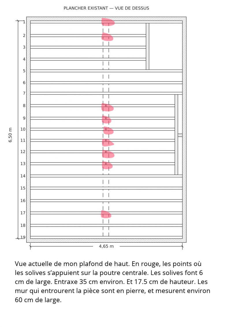

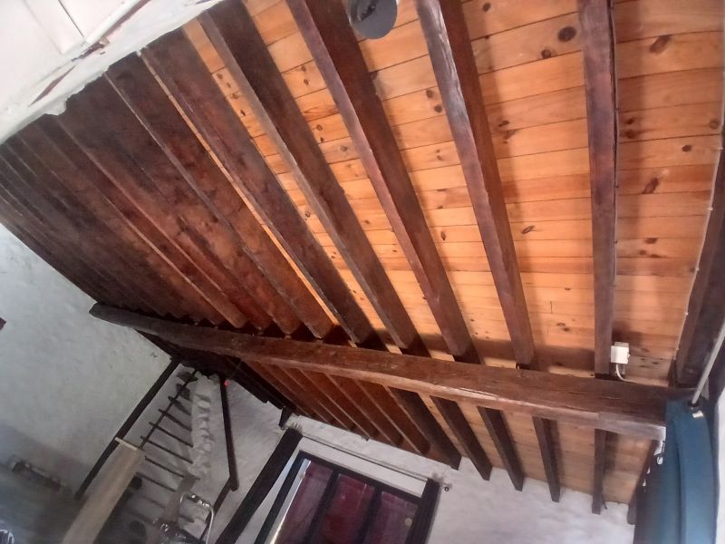

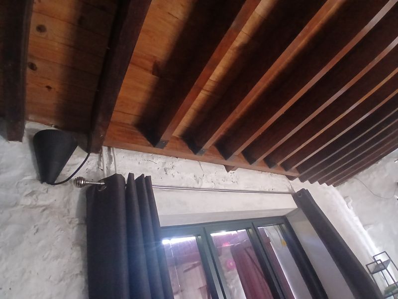

Au rez-de-chaussée de ma maison se trouve un salon d’environ 30 m² (6,50 × 4,65 m), dont le plafond en bois constitue également le plancher de la chambre située au-dessus. Ce plancher est composé uniquement de planches posées sur les solives. Les murs sont en pierre et font environ 60 cm d’épaisseur.

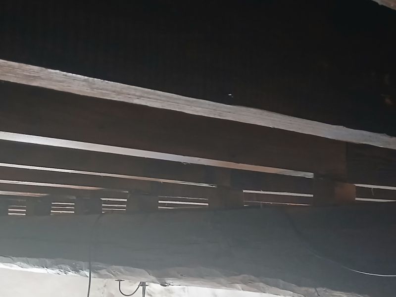

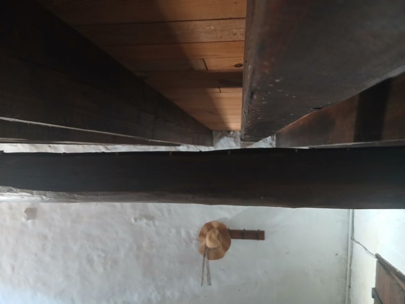

J’aimerais combler la trémie, déposer l’escalier et supprimer la poutre centrale, qui soutient certaines solives (voir dessin du haut). Les solives font 6 × 17,5 cm, avec un entraxe d’environ 35 cm. Six lignes de solives sont constituées de deux morceaux qui se rejoignent sur cette poutre.
À titre de comparaison, le salon voisin, également d’environ 30 m², possède des solives entières de même section, sans poutre centrale. Certaines traversent la pièce de bout en bout et d’autres sont reprises par un chevêtre autour d’une trémie. Ce plancher ne présente aucun problème apparent. Je me demande donc si une configuration sans poutre centrale serait également envisageable dans le salon à modifier, sous réserve des renforcements nécessaires.
Serait-il possible de renforcer la structure depuis le dessous, avec des pièces métalliques ou des solives supplémentaires, sans déposer le plancher de la chambre ? Le plafond sera ensuite caché : l’objectif est d’obtenir une structure suffisamment résistante et rigide, sans exigence esthétique pour les renforts. La poutre centrale fait perdre beaucoup de hauteur au centre de la pièce.
Merci pour vos conseils.

Ça doit être possible de supprimer cette poutre centrale, mais il faudrait calculer si une section de 60x175 sur une portée de 4.65m avec un entraxe de 350mm est suffisant. Sinon il va peut-être falloir doubler les solives.
Il est possible que le plancher devienne plus souple avec ça, et ça dépend également de la charge qu'il y a au-dessus (cloisons, mobilier, pièce d'eau, report de charge de structure ...).
Ça se calcule, mais perso je ne sais pas le faire. ^^
