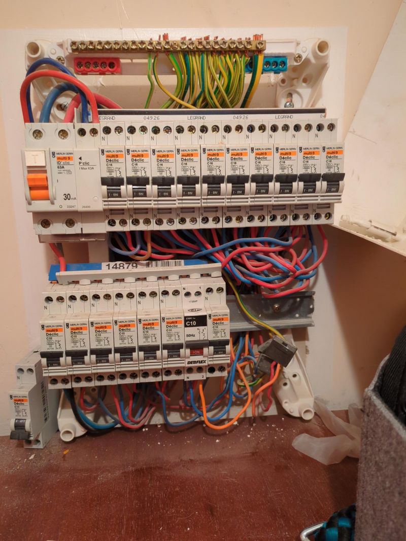

Bonjour, je m'apprête a installer une prise renforcé le grand mais j'aimerais avoir des avis sur comment procéder a la l'installation du disjoncteur de la prise vue que mes bornier ne sont pas brancher au réseau, peut-être vaut-il mieux piquer directement sur le disjoncteur différentiel ? Photo de mon tableau électrique

18 disjoncteurs en aval d'un seul différentiel...situation que j'ai déjà rencontrée, en pire : j'avais 30 disjoncteurs sur un seul différentiel contre seulement 18 pour vous... Biggrin
​Il faut installer un disjoncteur différentiel de Type F pour protéger le circuit de charge de votre voiture. C'est l'occasion d'utiliser vos borniers de répartition. Au lieu que l'alimentation générale aille directement à votre différentiel, vous pouvez la faire transiter par les borniers rouge et bleu pour distribuer l'alimentation vers votre différentiel actuel et vers le nouveau Type F. C'est ce que je ferais.
Autre remarque : je ne sais pas si l'alimentation de la deuxième rangée est réglementaire, ni même si elle est tout simplement sécurisée. Aux spécialistes de répondre.
En effet, je vois que les deux fils alimentent le peigne via les mêmes bornes que celles où il est inséré dans les disjoncteurs.
​Il existe des peignes avec des connecteurs d'alimentation dédiés.

Je rejoins gnangnan1er, passer par les borniers c'est la solution la plus propre. Repiquer directement sur le différentiel actuel, je ferais pas : il a déjà bien assez de monde derrière lui ? Et en vrai, avec 18 disjoncteurs sur un seul interrupteur différentiel, vous êtes déjà au-delà de ce que demande la norme (8 circuits max par différentiel). Donc profitez-en, c'est l'occasion de remettre un peu d'ordre.
Pour la Green'Up, il lui faut son circuit à elle avec son propre différentiel 30 mA, type A minimum (le F c'est encore mieux pour une voiture), puis un disjoncteur 20 A et du câble en 2,5 mm². Vérifiez quand même la notice Legrand, ils sont assez précis là-dessus.
Et petit rappel même si vous le savez sûrement : on coupe le général et on vérifie au testeur avant de mettre les doigts dedans. Si vous êtes pas 100 % à l'aise, un électricien vous fera ça en une heure ou deux, et pour un circuit de recharge qui va tirer 8 h d'affilée, ça vaut le coup que ce soit nickel.

le tableau n'est pas si vieillot. Par contre quelques libertés ont été prises.
Avant de faire de l'exotique avec une IRVE, j'investirai dans un 63A type A histoire de répartir les charges comme il se doit, et si le 16mm2 est justifié en arrivé, ce serait aussi bien de distribuer en 16mm2 également, c'est pas pour 25 cm de câble ...
seulement après j'investirai dans un disj DIFF type F C20 si c'est pour une prise 16A ( et vous disposez de borniers, donc vous les utiliserez. MAIS BON, à mon avis ils ne prennent pas le 16mm, il faudra racheter le modèle supérieur)

+1 avec Home-electricity, c'est même mieux dans cet ordre-là. Un 2e interrupteur différentiel 63 A type A pour répartir les 18 circuits, ça règle déjà le souci du "tout sur un seul diff", et ensuite le disj diff type F en C20 pour la Green'Up c'est nickel, pas besoin d'un diff dédié en plus.
Bien vu aussi pour les borniers, j'avais pas pensé à la section. Si ça prend pas le 16 mm², autant prendre directement le bon modèle plutôt que de bricoler avec.
@Chihuahuaboy vous avez donc la bonne marche à suivre, et franchement si vous faites appel à un électricien, ça reste un chantier d'une demi-journée max

Faudra juste faire attention à une situation à laquelle je suis confronté dans une maison (un petit cousin) dont je rénove le tableau électrique. C'est le cas des 30 disjoncteurs sous un différentiel.
Il se peut que par négligence, une phase part d'un disjoncteur et que pour ce même circuit, le neutre arrive à un autre disjoncteur.
Dans ce cas, la séparation de la rangée, sous le disjoncteur unique du tableau, en 2 rangées, donc avec 2 diff 63A, risque d'amener un (autre) gros problème si les deux disjoncteurs en question sont sur des rangées différentes donc des différentiels différents. Si c'est le cas, gros travail de remise en ordre.
Je suppute que pour le cas que je suis en train traiter, c'est la raison (spaghetti emmêlé) pour laquelle l'électricien, ou la personne qui a fait le tableau, a tout mis sous un seul différentiel. Ça revient à mettre la poussière sous le tapis. Donc à voir...

Ah oui très bon point, j'y avais pas pensé. Et c'est vrai que sur un tableau où tout a été mis sous un seul diff, faut toujours se méfier de ce genre de surprise. Le pire c'est quand deux circuits partagent le même neutre, là ça saute dans tous les sens dès qu'on sépare ?
@Chihuahuaboy du coup avant de répartir sur deux différentiels, le plus sûr c'est de vérifier circuit par circuit, courant coupé, que la phase et le neutre de chaque circuit partent bien du même disjoncteur (un petit testeur de continuité suffit). C'est un peu long mais ça évite de passer la soirée à chercher pourquoi le nouveau diff déclenche. Et si jamais il déclenche quand même après la modif, c'est presque toujours le signe d'un neutre mélangé quelque part.
