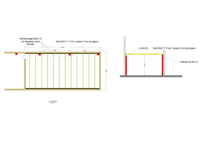

J'ai une dalle béton constitué d'ancien rail de chemin de fer, entre lesquels ont a coulé un béton.
l'entraxe de rails est de 80 cm, il font 14 cm de hauteur, le béton fait aussi 14 cm d'épaisseur, il n'est pas feraillé. la portée est de 6 mètre, la longueur total de la dalle est de 12 mètres.
Cette dalle a toujours supportée d'importante charge sans problème, a part qu'elle est souple et tremble quand ont marche dessus. qu'elle serait la solution pour remédier a ce problème. je ne peut pas mettre de poteau en dessous. mais je peut rehausser  10 cm au moins dessus

Bloggeur Env. 20 message Haut Rhin
Oui il est prévue pour métal il ont même les connecteurs, mais je vais voir avec un ingénieur béton, si cela serait possible de le faire en béton standard a cause du poids (plus facile a trouver et moins cher).
On peut étayer en dessous pour l'instant c'est vide. Je vous joint un petit plan

Bonsoir Pascal,
Merci pour le plan, ça aide bien. Et bonne nouvelle pour l'étaiement : si vous pouvez étayer dessous pendant le coulage et le séchage, les rails n'ont pas à porter le béton frais tout seuls. Une fois le béton pris, rail et dalle travaillent ensemble grâce aux connecteurs. C'est un vrai plus pour le calcul.

Bonjour, j'ai vu l'ingénieur béton, pour lui la solution la plus simple c'est refaire une dalle autoporteuse de 14 cm au dessus, pas collaborante. j'attend son étude. De mon coté avant qu'il vienne, j'ai posé le problème a Claude (IA gratuite),j'ai posé toute les options, le problème a toujours été les connecteurs : vissés (les connecteurs latérite sont fait pour des ipn plats) fer a bétons soudé,(problèmes de soudabilités du rail, et des fer) j'ai proposé de faire des cavaliers passant dessous le rail
et remontant de chaque coté (problème de glissement de la dalle)
bref rien n'était fiable, a part percer dans l'âme du rail a 12mm et passer un fer de 10, ce qui est vraiment fastidieux a faire, je lui ai demander de calculer avec des hea par dessous,
tout ca pour dire, que c'est vraiment intéressant pour poser les hypothèse, si c'est fiable... Apres tout les calculs, il a bien préciser de faire vérifier les hypothèses par un ingénieur béton !! En dalle collaborante il m'a trouver une dalle de 8 cm minimum . Pour infos,j'ai demandé a l'IA Claude de me calculer la dalle proposée par l'ingénieur béton, elle m'a répondu qu'elle n'arrivait pas a le faire en dessous de 22 cm d'épaisseur, du coup j'ai posé la même question a Chatgpt lui me propose 25cm. Voila les dernières infos, j'attend le rapport, je vous tiens au courant, Du coup je me pose d'autres questions, En gardant la dalle existante de 10cm plus la nouvelle dalle de 14 com cela fait 24 m3 pour a peu pres 100 m2 soit 60 tonnes, 600 kilos du metre carré hors charges, cela me parait enorme, avez vous un avis ?

Voici exactement la demande que j'ai adressé :
""J'ai un problème de renforcement de plancher, dans un ancien hangar à dornach
C'est une dalle de 1947 composée de rail de chemin de fer,
de 10cm de hauteur 9 cm de largeur, avec un béton coulé non ferraillé entre ces rails, l'entraxe est de 90 cm environ
il y a 12 ml en long et la portée est de 6 ml
cette dalle a toujours été chargé sans problème (stockage de pièces automobile etc...) Elle est actuellement vide de toute charge
Mais elle est très flexible et bouge des que l'on marche dessus la flèche existante est de 3 à 4 cm
Je souhaiterais qu'elle soit stable, je ne peut pas mettre de poteau dessous, je pensais a une dalle de compression collaborant
pourriez vous me conseiller ? et me faire une étude pour cette dalle ou éventuellement y aurais t il une autre solution ? et me chiffrer votre travail
ci joint un plan sommaire de la dalle""
c'est vrai, que dans sa réponse il a écrit ""étude relative au diagnostic structurel"". Je n'ai pas saisi la différence!.
Je ne comprend pas, la visite c'est bien passé , il a été sympa
par contre, ça été très rapide, 25 minutes en tout, nous avons discuté d'un ami commun pendant 15 minutes nous sommes monté a l'étage, il a regardé la dalle existante, il m'a dit que c'était courant les dalles sur rail Sncf de cette époque, je lui est parlé de dalle collaborante et du problème des connecteurs, et de reprendre la charge par en dessous sans poteaux au centre.
il m'a dit que pour lui ce serait une dalle autoportante de 14 cm, j'ai dit ok, je lui ai parlé du poids, il m'a dit pas de problème . Je précise qu'il n'a pris aucune mesure, il n'a pas regardé les supports dessous, il n'a pas pris de photos , n'a fait aucun geste technique, aucune note. Il m'a dit qu'il prendrait les cotes que j'avais envoyé. Je précise encore ,qu'il a noté dans rapport "porté par des murs en briques pleine" alors qu'il y a des poteaux (que je pense être en béton)surmonté d'ipn de 260, qui porte d'un coté, de l'autre il y a des ouvertures, sur toutes la façade, donc je pense que c'est une poutre en béton,(linteaux) qui tiens le tout. Il n'a rien verifié !! Même si c'est un diagnostique structurelle rapport devrait être plus complet.

Un diagnostic structurel, c'est un constat, pas un calcul. Sans mesure ni regard sur les appuis, son 14 cm n'est justifié par rien.
Une dalle béton de 14 cm pèse environ 350 kg/m², soit 25 t sur vos 72 m², qui descendent sur l'IPN 260, les poteaux et le linteau. Et 14 cm sur 6 m de portée me paraît fin.
Demandez-lui la note de calcul avec la descente de charges, et qu'il corrige l'erreur sur les murs en briques.
