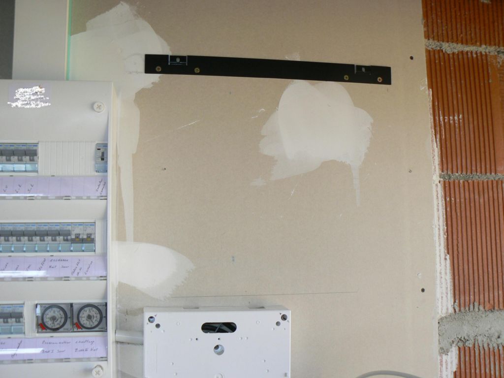

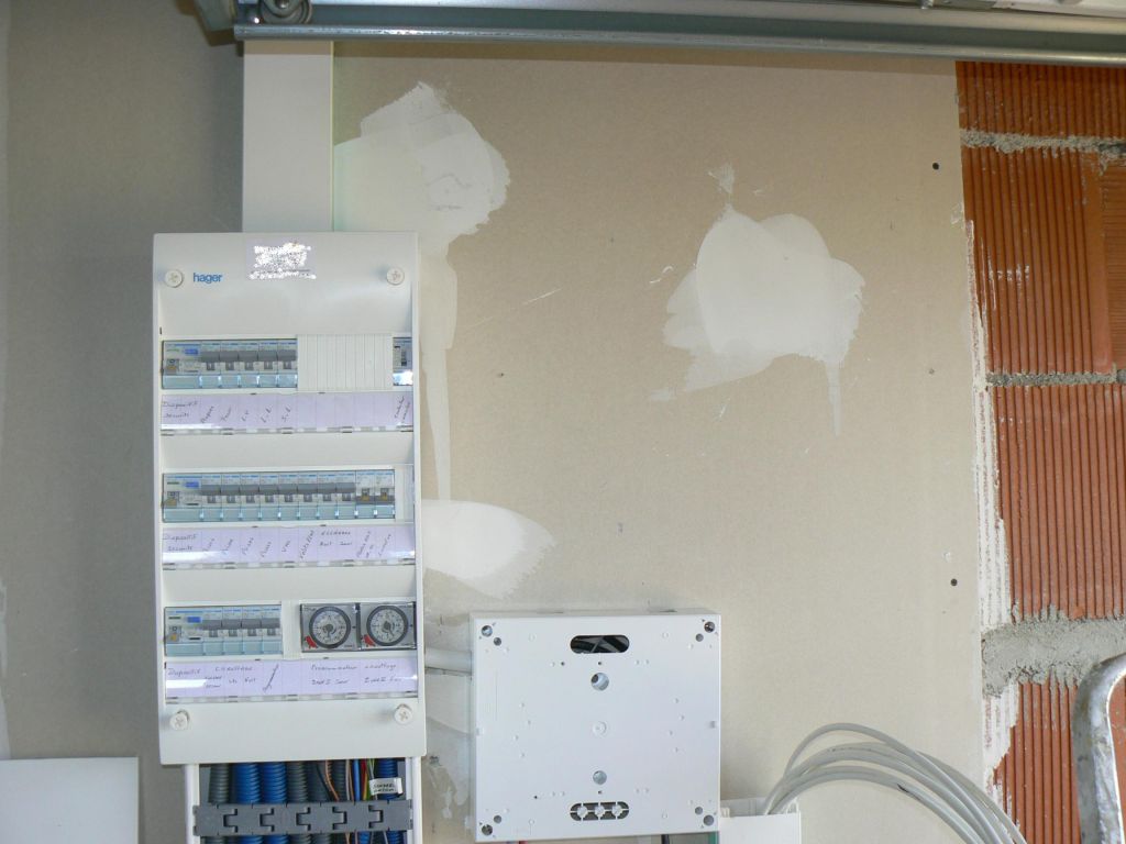

Super bloggeur Env. 300 message Tarn Et Garonne
Bonjour à tous !
Voici les photos !
Déjà, voici le futur emplacement:
Je fixe le support de la baie (fourni)
Voilà la baie est fixée:

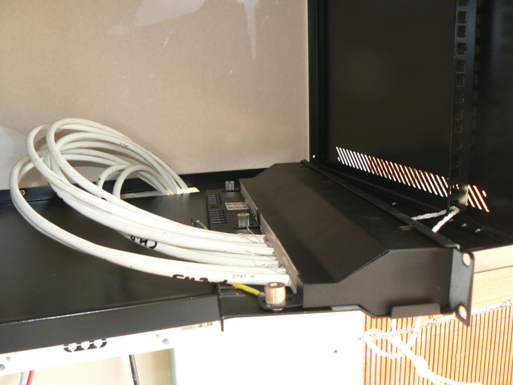

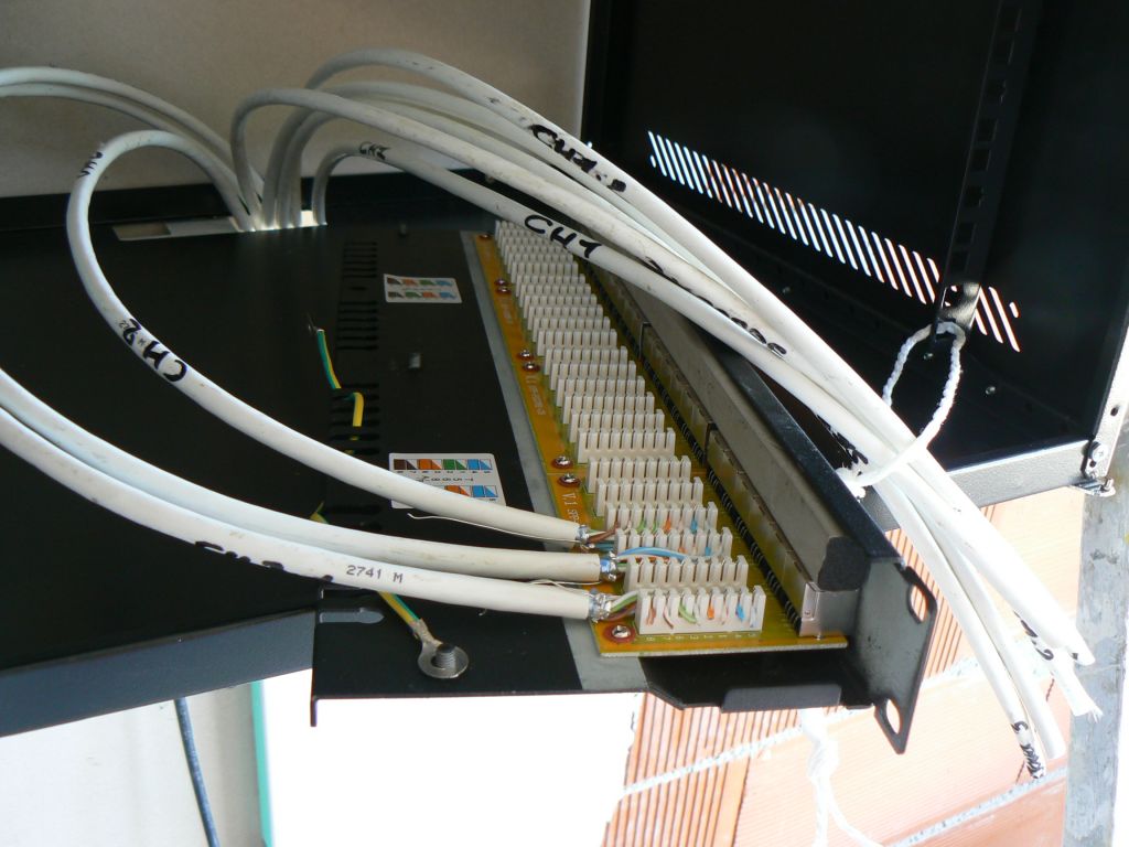

Je passe les cables:
Je branche le premier:
(forcément je l'ai branché "à l'envers" )
Puis je continue:
Et de 8:
Je referme le capôt:
Et je fixe le panneau dans la baie:
Et voilà une vue d'ensemble:

Tu as bien raccordé le fil de terre et raccordé la baie à la terre ?
Pour le fil, je dis ça car j'ai le même bandeau de brassage et je me suis gratté la tête pour savoir où le connecter...

Super les photos, ça donne envie !
Par contre je remarque que tes câbles semblent un peu tendus...
Tu as prévu une réservation dans la goulotte ?

Cet outil est très simple à utiliser. Le plus difficile est d'éviter de détorsader les paires trop loin du connecteur et de garder le blindage le plus près possible. C'est problématique car l'espace entre les connecteurs 110 est réduit.
Pour le raccordement à la terre, tu as au dessus des connecteurs une bande de mousse recouverte d'un tissu métallique dans laquelle il faut coincer le fil de terre du câble. Il faut aussi évidemment relier le fil de terre de ton bandeau à la baie qui doit elle-même être reliée à la terre.

Bonson a écrit:Tu as bien raccordé le fil de terre et raccordé la baie à la terre ?
Bonson a écrit:Pour le raccordement à la terre, tu as au dessus des connecteurs une bande de mousse recouverte d'un tissu métallique dans laquelle il faut coincer le fil de terre du câble. Il faut aussi évidemment relier le fil de terre de ton bandeau à la baie qui doit elle-même être reliée à la terre.
Ah ben c'est exactement ce que je pensais
Pour le moment je n'ai pas raccordé le panneau à la terre car je vais y ajouter 2 cables ce week end.
Mais je veux bien une petite photo du comment c'est chez toi stp ;) Je n'ai pas beaucoup d'idée pour le brancher là :-/

Arzhur a écrit:Super les photos, ça donne envie !
Salut
Qu'entends-tu par "réservations" ?
Ce n'est pas moi qui ai fait le cablage (d'ailleurs ils ont vraiment fait ca comme des gougnafiers ces électriciens ....)
Les cables sont un peu tendus car il n'y a pas beaucoup de mou :-/
J'ai mis le panneau assez haut dans la baie car je vais avoir des cables qui vont arriver par le haut.

Emerson82 a écrit:Ah ben c'est exactement ce que je pensais
Je n'ai pas de photo, là, mais tu as du recevoir ton bandeau RJ45 avec un petit câble jaune vert avec des cosses à chaque bout. Il suffit de le relier à une des vis retenant le capot à un bout, et à la cage-écrou servant à maintenir le bandeau au rail vertical à l'autre bout.
J'espère que je suis clair...
L'avantage de vieillir, c'est qu'un jour y'aura forcement du bon son sur Nostalgie...
De : Le Havre (76)
Si si, c'est clair pour moi
Comme cela:
Et la cage-écrou, je la relie à la terre au niveau du TE ?
Dept : Tarn Et Garonne
Env. 1000 message Essonne
Emerson82 a écrit:Si si, c'est clair pour moi
En fait, ton panneau a une réserve de peinture, pour faire contact métal contre métal avec les montants du coffret. Donc comme tu vas mettre le coffret à la masse, tu pourrais même te passer du point de masse sur le panneau RJ45.
Cdt.
10Gig
Edité 1 fois, la dernière fois il y a +16 ans.
Nouvel Aviseur Env. 6000 message Le Havre (76)
Emerson82 a écrit:Et la cage-écrou, je la relie à la terre au niveau du TE ?
Comme le dit 10gig, c'est ta baie que tu vas relier par un 2.5² jaune/vert à la terre du TE. L'important est que tous les éléments contenus dans la baie y soient raccordés, d'où le petit câble livré avec le bandeau RJ45, même s'il n'est pas vraiment indispensable car les réserves de peinture sont prévues pour permettre la continuité électrique entre le bandeau et la baie.
De : Le Havre (76)
Merci 10Gig et Bonson ;)
