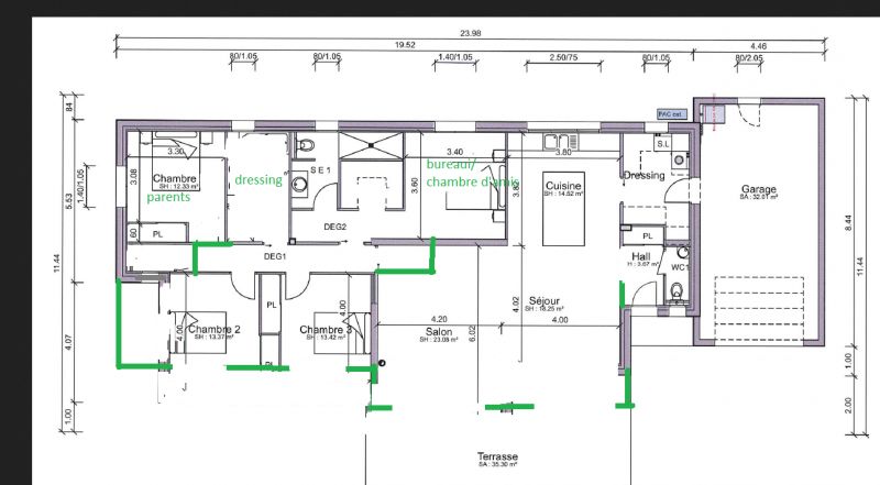

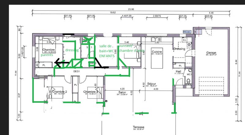

Membre utile Env. 300 message Haute Savoie
Les WC 2 au bout du couloir, c’est indigne d’un projet comme le votre! De plus, j’aurais eu tendance à mettre la chambre parents un peu plus au calme du séjour et mieux exposée, au détriment de la chambre 4 bureau chambre d’amis)
En gardant l’enveloppe exterieure, on pourrait avoir:
Avec: en rouge chambre parents, en vert salle d’eau parents, en bleu WC et SDB, et en jaune chambre d’amis/ bureau
Sinon, je trouve votre cuisine un peu difficile à aménager, avec un seul linéaire et une grande fenêtre sur ce mur: ou mettrez vous le frigo? Ou sera le four? Il n’y aura que des meubles bas? Je serais partie sur un L, quitte à élargir l’ensemble si on veut garder l’ilot.
Le problème du WC est que de la table de là salle à manger on aura une vue directe sur la cuvette si la porte reste ouverte. Même limite de l'entree On aura la vue!
Pour la cuisine, mieux en effet comme vous pensez.
Pour la chambre parents, c'est votre choix! Je me disais aussi que le bureau chambre d'amis serait mieux proche du séjour (comme une extension du séjour: partie bureau accessible facilement), mais après les 2 options sont possibles!
Dans mon rectangle rouge, il faut imaginer un dressing (qui isole avec la chambre enfants)

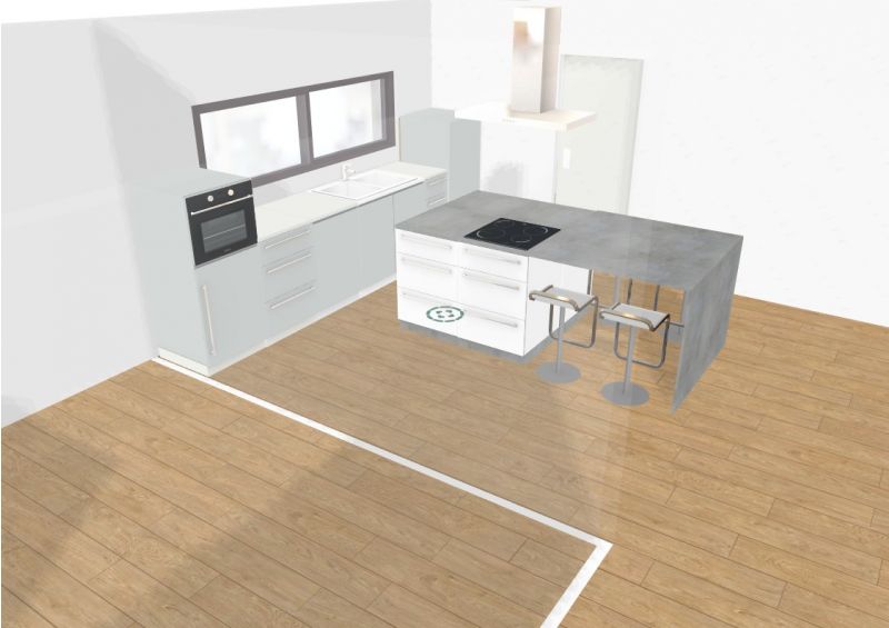

Photographe Env. 200 message Morbihan
Je pense que la cuisson sera sur l'ilot central.
Pour l'évier, un seul bac (grand), en effet un frigo de 70, un lave vaisselle et four à hauteur serait idéal.

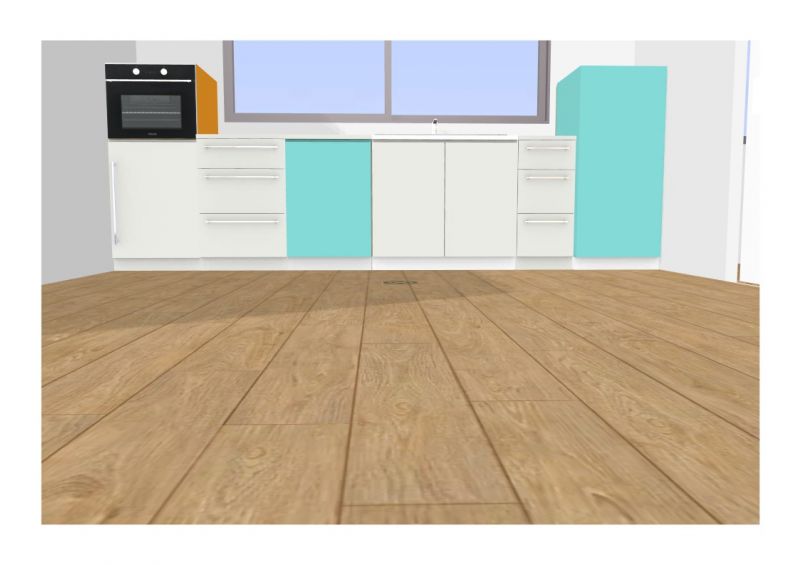

Membre super utile Env. 3000 message Rennes (35)
380 (linéaire) -250 (fenêtre) =130 (restant pour pouvoir mettre en hauteur)
impossible idéal :lv + four+ réfrigérateur = car pas assez de longueur pour une bonne hauteur
possible : four et réfrigérateur normalement mais pas le lv en hauteur
possible : lv et réfrigérateur normalement mais pas le four en hauteur
possible : top réfrigérateur(bas) et lv/four en hauteur..
j'ai écrit normalement car je ne connais pas la distance de la fenêtre aux murs (celle du mur fenêtre cuisine /mur de la chambre ,ni celle de la fenêtre cuisine /mur de la buanderie...

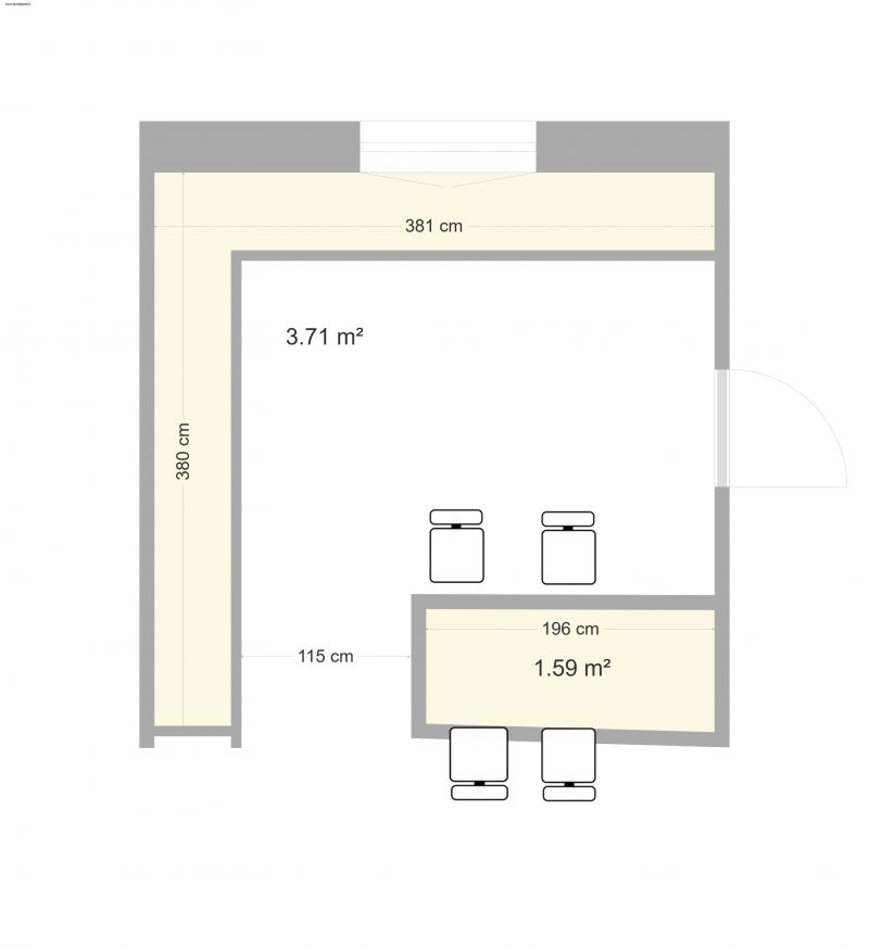

Bonsoir et merci pour les nouvelles, Rody .L'ensemble me parait sympa .
Je ne suis pas fan non plus du wc au fond entre les 2 chambres .
Un aménagement en L de la cuisine me parait plus pratique pour y circuler :
Personnelleemnt ,je ne suis pas fan de la cuisson sur l'ilot, si on y mange aussi à cause du risque de projections brulantes .
Voici ce que  pourrait être la cuisine, en se basant sur le plan avec l'îlot central.( ps: je n'ai pas trouvé d'évier d'1 m avec un seul bac dans la bibliothèque du logiciel)
