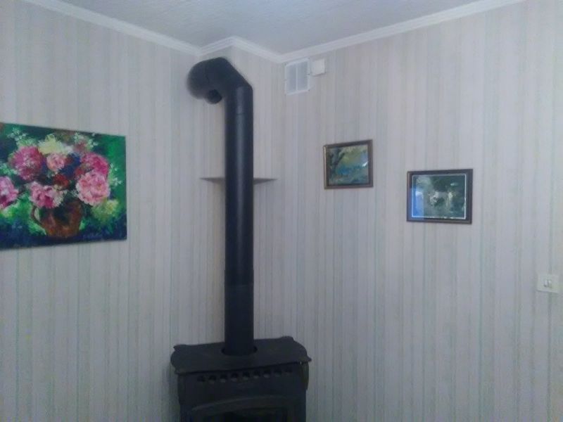

Pendant  les vacances de fin d’années 2018 j'ai installé ,
  un poêle à bois dans le séjour .
Et installé une ventilation entre le séjour et le couloir ,
  pour diffusé la chaleur dans les autres pièces .
Ce qui mas permis de ne plus faire fonctionné la chaudière à fioul  .
Ce poêle à bois est allumé quand la température extérieur est
 inférieur a 5° .

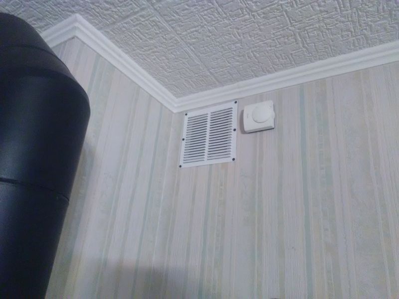

 Voici le poêle   .
vous apercevrez en haut une grille et une boite blanche .
C'est un thermostat et dans la grille un ventilateur ,
 quand la température arrive au plafond a plus de 25° ,
  le ventilateur se mais en fonctionnement et diffuse l'air chaud ,

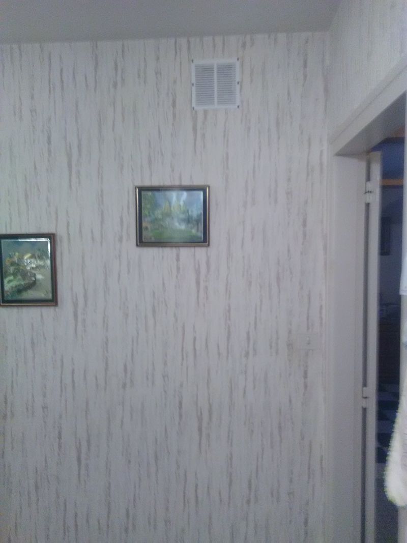

  dans le couloir pour répartir dans les autres pièces .
Sans ce ventilateur cela est intenable dans le séjour trop chaud ,
  a cause de impostes des portes la chaleur est mal diffusée.
Grille dans couloir .

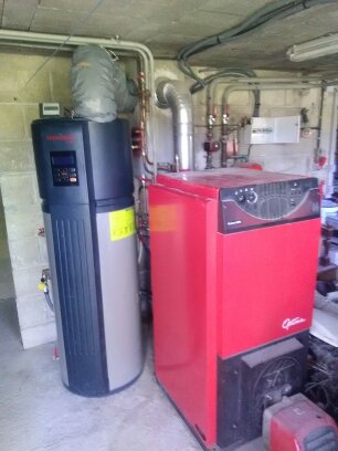

Pour l'eau chaude sanitaire voici la réponse .
Installer depuis 8 jours .
Il est d’occasion et une bonne après midi de bricolage .
  ( et ne pas oublié de l'incliné ver l’arrière pour l'eau du condensa
     du groupe )
190 litres et j'ai déprogrammer la résistance complémentaire .
( consomme 1,4 Ampères et pour chauffer l'eau de 9° à 55°
   8 heures , et  4 heures pare jour pour resté à  55° pour 4 personnes  )
L'air aspiré est à 19° et l'air refoulé à 4,5° .
Donc l'hiver prochain pas de fioul .
Mais pour les années antérieure c’était la chaudière à fioul .

Pour le petit ventilateur dans le mur , je l'ai trouver dans les groupes froid
 des distributeurs de boissons froide .
Il est bien carre il fait 4 cm de large et pour les cloisons de 5 cm en briques ,
 plus le plâtre nickel .
Pour le thermostat il faux un contacte fermé et non ouvert .
  ( cher nous on appel ça un thermostat 3 fils  )
J'ai installer un variateur par ce qu'il fais trop de bruit ,
 entre les 2 grilles de ventilations cela fait caisse de résonance .
  ( maman ne pouvais plus supporté le bruit de l'air passent dans les grilles )
