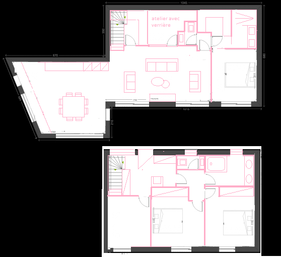

Je vous ai rapidement fait un gribouillage de ce que j'avais en tête sur votre terrain. Une forme générale en L avec un volume plus étroit qu'on peut envisager en 4X10 avec un autre volume accolé de 4x5. A préciser bien entendu.
Si j'en crois l'orientation il serait même judicieux que le volume accolé soit le séjour permettant ainsi la possibilité d'une triple orientation. L'élément central serait le vide sur séjour, d'où pourrait partir l'escalier.

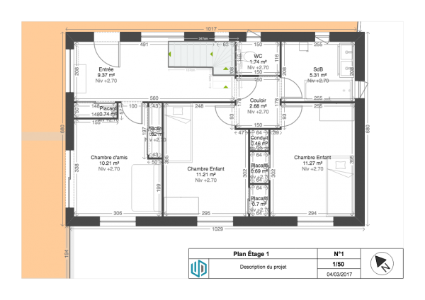

Un schéma de ce que pourrait être un aménagement avec une 5ème porte (vignette cliquable) :
 (Un petit placard reste possible dans le renfoncement entre la grande fenêtre à gauche et la cloison du wc)
Bien cordialement,

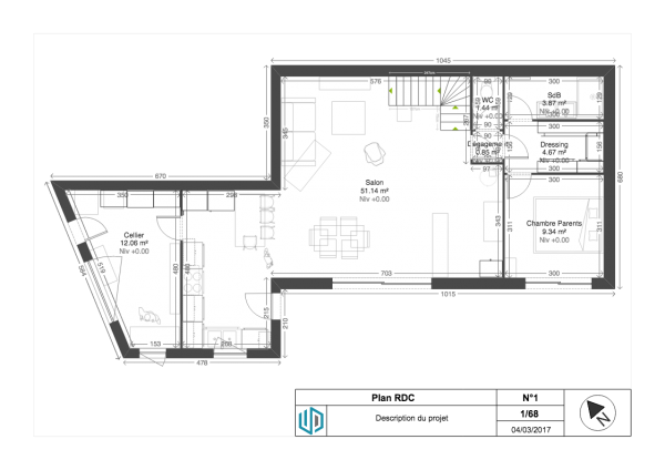

voici les derniers plans. L'étage est légèrement changé avec des toilettes isolées avec une porte coulissante. La chambre d'amis est fermée et un placard y a été ajouté. L'escalier revient à sa place initiale, ce qui permet un aménagement du salon plus facile même si ça éloigne du cellier...Le dressing est réduit pour la chambre parentale, ce qui permet d'avoir une salle de bain plus sympa en terme d'espace et d"aménagement.
Dites-moi ce que vous en pensez.
Merci et bonne journée
Bambi

Hello!
Alors moi, ce cellier qui mange l'exposition ouest et une vue de la pièce à vivre (en principe, dans un cellier, il faut qu'il fasse frais), qui devrait servir aussi d'atelier (poussière, bazar) me chiffonne vraiment, vraiment! Blush
Si la partie enterrée à l'avant de la maison, là où tu as mis le salon est enterrée jusqu'au décroché (je n'ai pas bien compris ce point-là), je mettrais le cellier à cet endroit. Sinon, il faudrait réfléchir à inverser l'atelier et le cellier.
Vous avez un salon plus grand et plus puni dans un coin sombre de la pièce, la forme atypique du cellier, son exposition et sa vue sont utilisées pour une pièce de vie qui devrait être bien sympa. Le cellier, qui est une pièce dans laquelle on ne passe pas bcp de temps et donc n'a pas forcément besoin de lumière est au frais. L'atelier pourrait bénéficier d'une verrière pour un second jour, comme un bureau.
